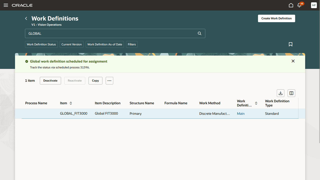

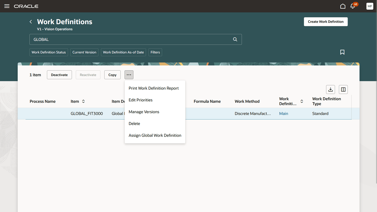

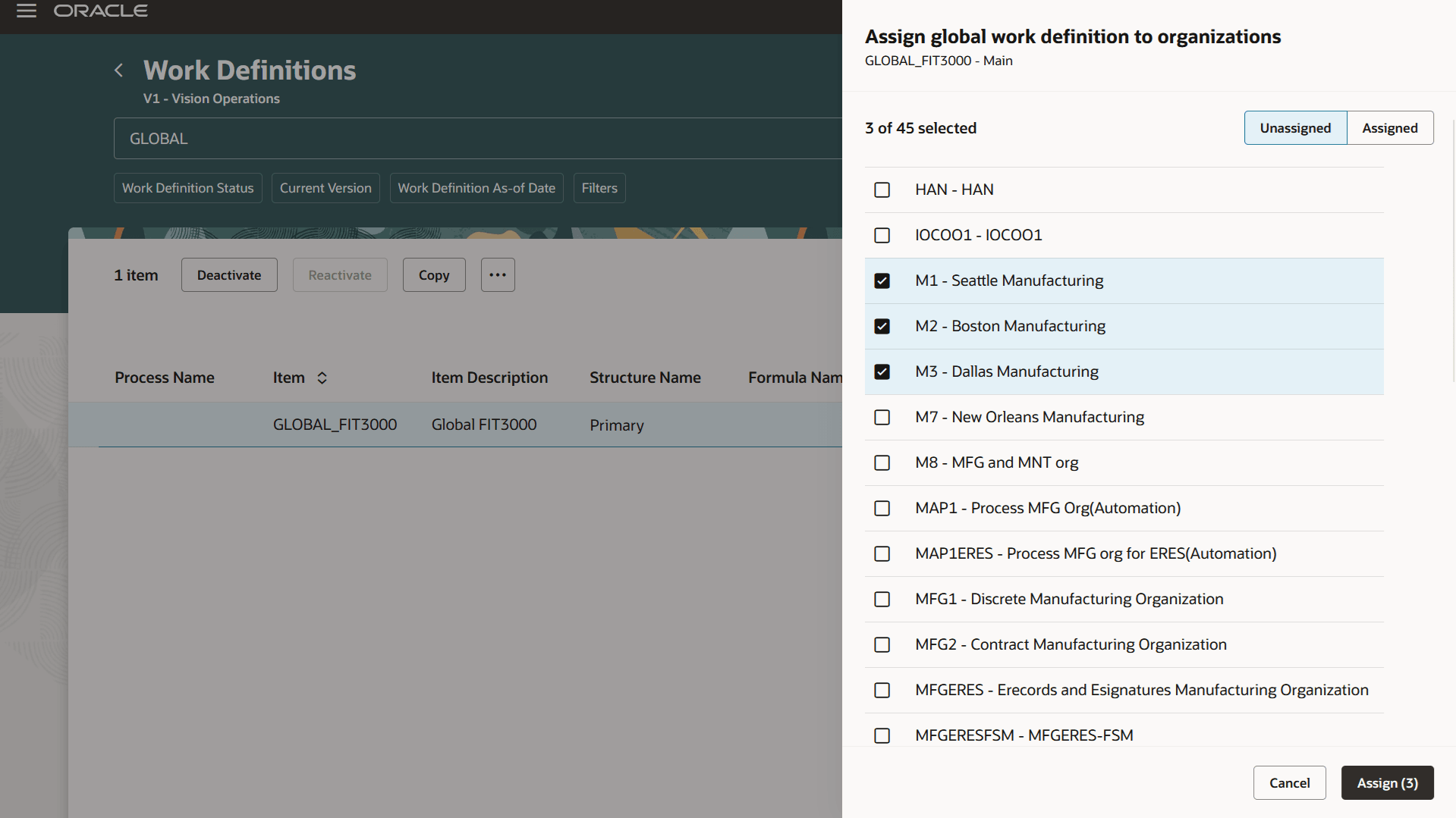

この更新では、品目マスター組織にグローバル作業定義を作成し、製造工場として有効になっている子組織に割り当てることができるようになりました。 品目マスター組織内にいる場合は、「作業定義」ページで新しい処理「グローバル作業定義の割当」を使用できます。 選択した子組織またはすべての子組織にグローバル作業定義を選択的に割り当てることができます。 割当は、「グローバル作業定義の伝播」スケジュール済プロセスによって処理されます。 結果およびエラーがある場合は、スケジュール済プロセスの出力ファイルに取得されます。 スケジュール済プロセスをモニターし、出力ファイルをレビューして、エラーを解決するための適切なアクションを実行する必要があります。
グローバル作業定義の割当処理
グローバル作業定義の割当処理
子組織へのグローバル作業定義の割当
子組織へのグローバル作業定義の割当
アサイメントにスケジュールされたグローバル作業定義

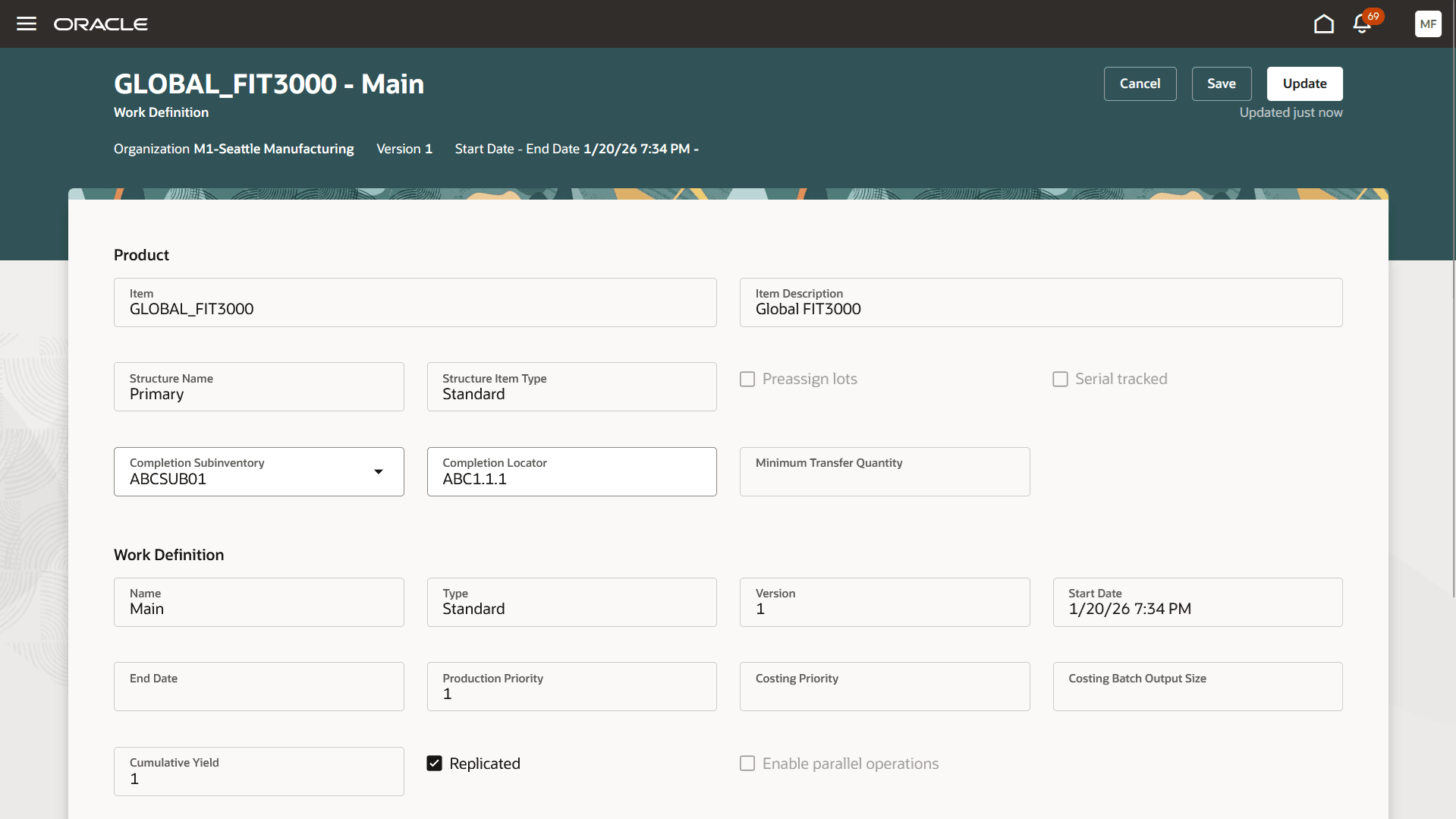

グローバル作業定義が正常に割り当てられると、レプリケートされた作業定義が子組織に作成されます。 レプリケートされた作業定義は、サプライヤ工程の完了保管場所と保管棚、供給保管場所と保管棚、サプライヤとサプライヤ・サイトの属性を除き、読取り専用です。 インジケータ「Replicated」が表示され、選択されます。
「レプリケート」チェック・ボックスの選択を解除すると、レプリケートされた作業定義はグローバル作業定義からリンク解除され、独立した作業定義になります。 グローバル作業定義に対する後続の変更は、子組織と同期されなくなります。 子組織の作業定義をリンク解除すると、再度リンクできません。
子組織内のレプリケートされた作業定義
子組織内のレプリケートされた作業定義
