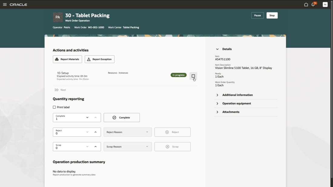

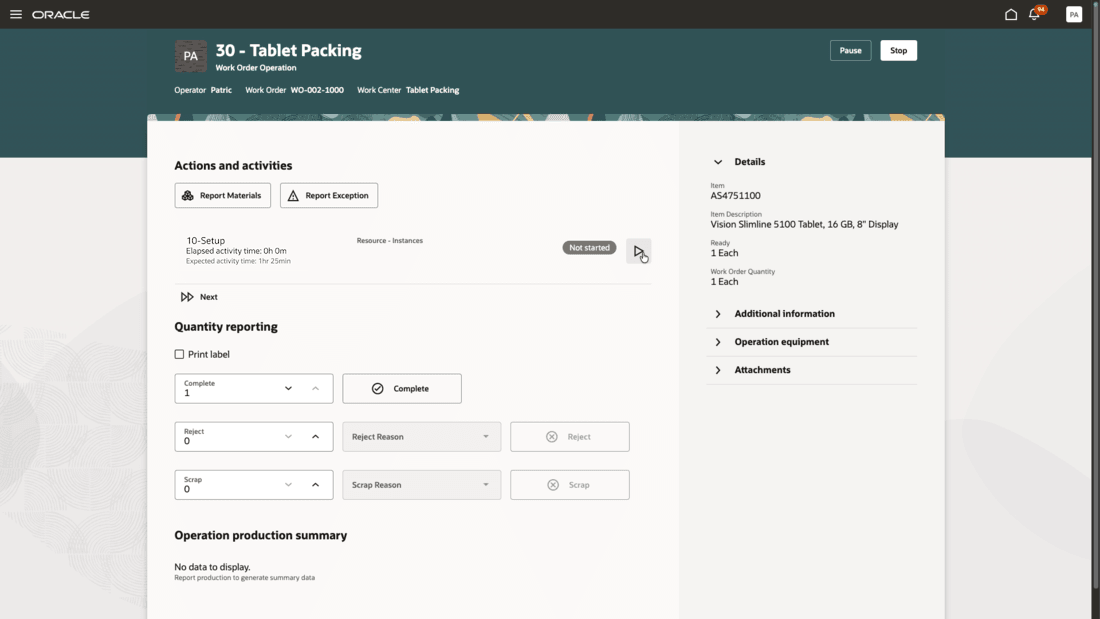

- オペレータは、操作の実行中に、リソース・アクティビティ(設定、実行、ブレークダウンなど)を開始、一時停止および停止できます。
- 実際の所要時間に基づいてリソースを自動記録および請求し、正確で詳細な原価計算につながります。

リソース・アクティビティの開始
アクティビティの停止

- アクティビティは一度に1つのリソース順序に対してのみ開始できます。アクティビティは複数回開始および停止できます。 アクティビティもスキップできます。

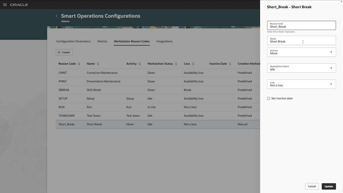

- リソース・アクティビティをワークステーション・ステータス変更事由コードにマップして、オペレータがアクティビティを開始したときにワークステーションのステータスが自動的にマップ済ステータスに変更されるようにできます。 アクティビティの進行中にオペレータがワークステーション・ステータスを一時停止または変更した場合、そのアクティビティは警告メッセージの後に停止されます。
- アクティビティは、参照タイプ(ORA_WIS_RESOURCE_ACTIVITY)で構成できます。
- アクティビティ「設定」、「実行」および「切取り」は、ワークステーション・ステータス変更事由「設定」、「実行」および「切取り」にデフォルトでマップされます。 これらをさらに構成するには、「作業実行」作業領域の「スマート操作構成」処理を使用します。
