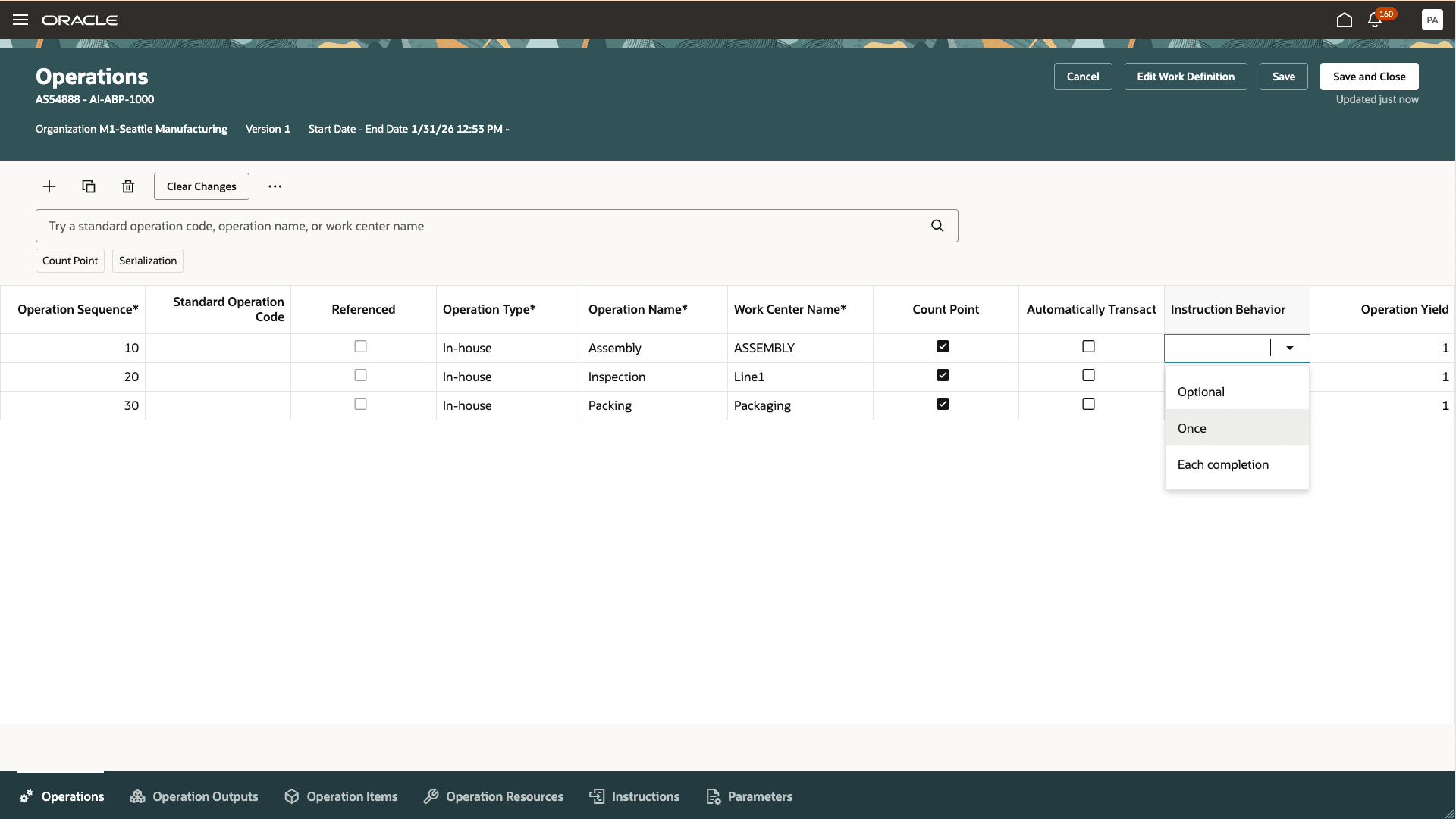

この更新により、製造エンジニアは各工程の指示実施動作を設定できます。 次の設定を使用できます。
- オプション- 実行中にインストラクションを使用でき、オペレータはオプションでインストラクションを完了できます。 これは、この更新前のすべての命令に対する一般的な動作です。
- 実行セッションごとに1回- 実行セッションごとに指示が必須です。これは、本番実行中に1回起動から停止までのサイクルです。 指示の完了後に複数のトランザクションをレポートできます。
- 完了ごと- 各数量レポート・イベントには指示が必須です。 オペレーションが処理されるたびにステップを強制する場合は、このオプションを選択します。

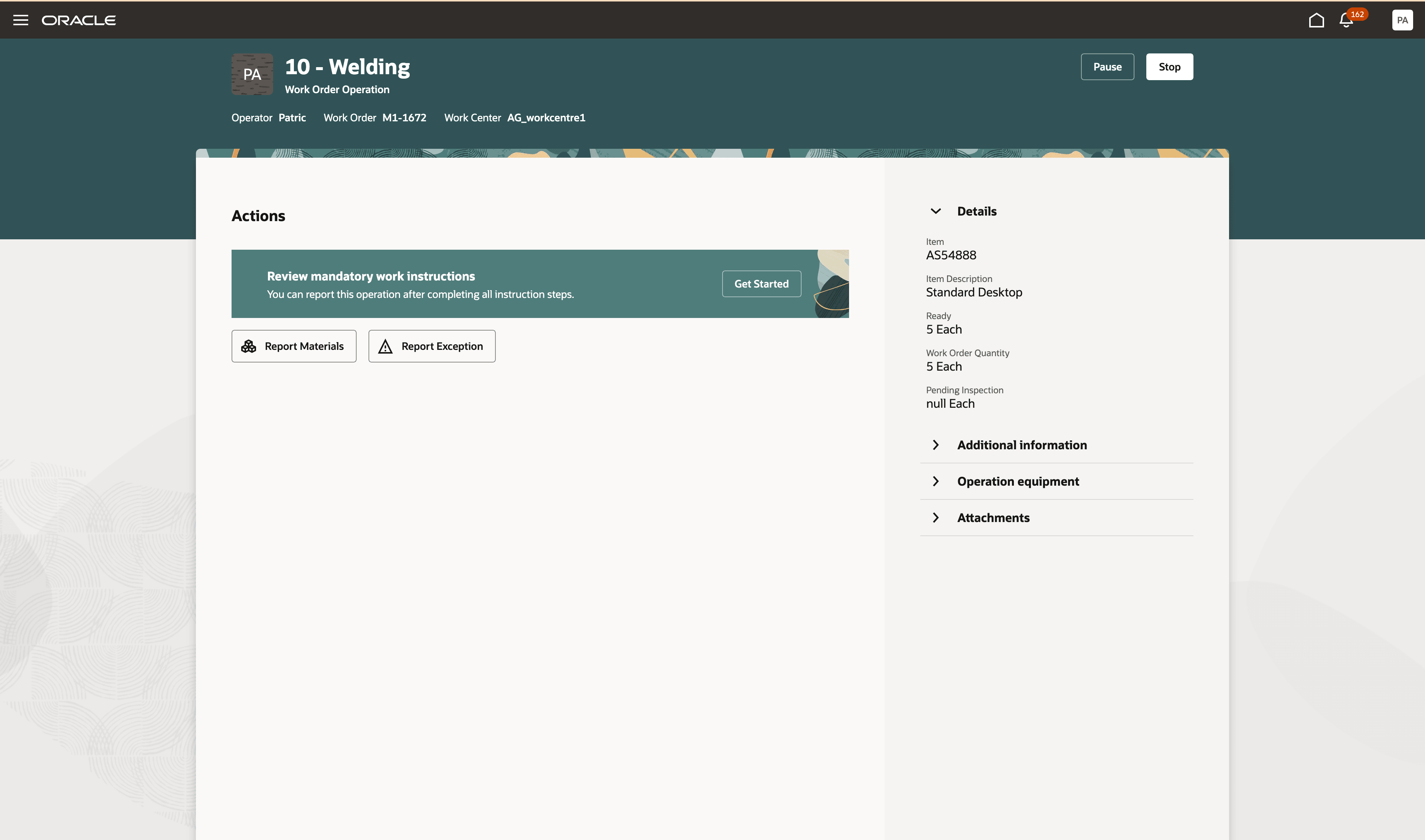

ジャーニを使用してデジタル作業指示タスクを作成すると、各ステップはデフォルトで「必須」としてマークされます。 これを無効にすると、ユーザーはオプションまたは必須の手順のステップをスキップできます。
オペレータが「1回」または「各完了」に設定された操作を実行し、指示ステップにタスクが定義されている場合、オペレータはこれらのステップを実行してトランザクション・レポートを続行する必要があります。
強制動作の選択

生産実行中に指示が必須

- 施行レベルと一致する指示動作を選択します。 これにより、実行中に命令の完了が強制されます。
- 「1回」を選択すると、各操作セッションに必須の指示の完了が必要になります。 手順を完了すると、操作を停止する前に複数のトランザクションをレポートできます。
- 「各完了」を選択すると、工程トランザクション・レポートごとに指示に従う必要があります。 これは、指示がトランザクションとしてレポートされるユニットまたはバッチごとにインラインで完了する場合に役立ちます。 この動作は、「シリアライズ済」操作と「非シリアライズ済」操作の両方に対して強制できます。
