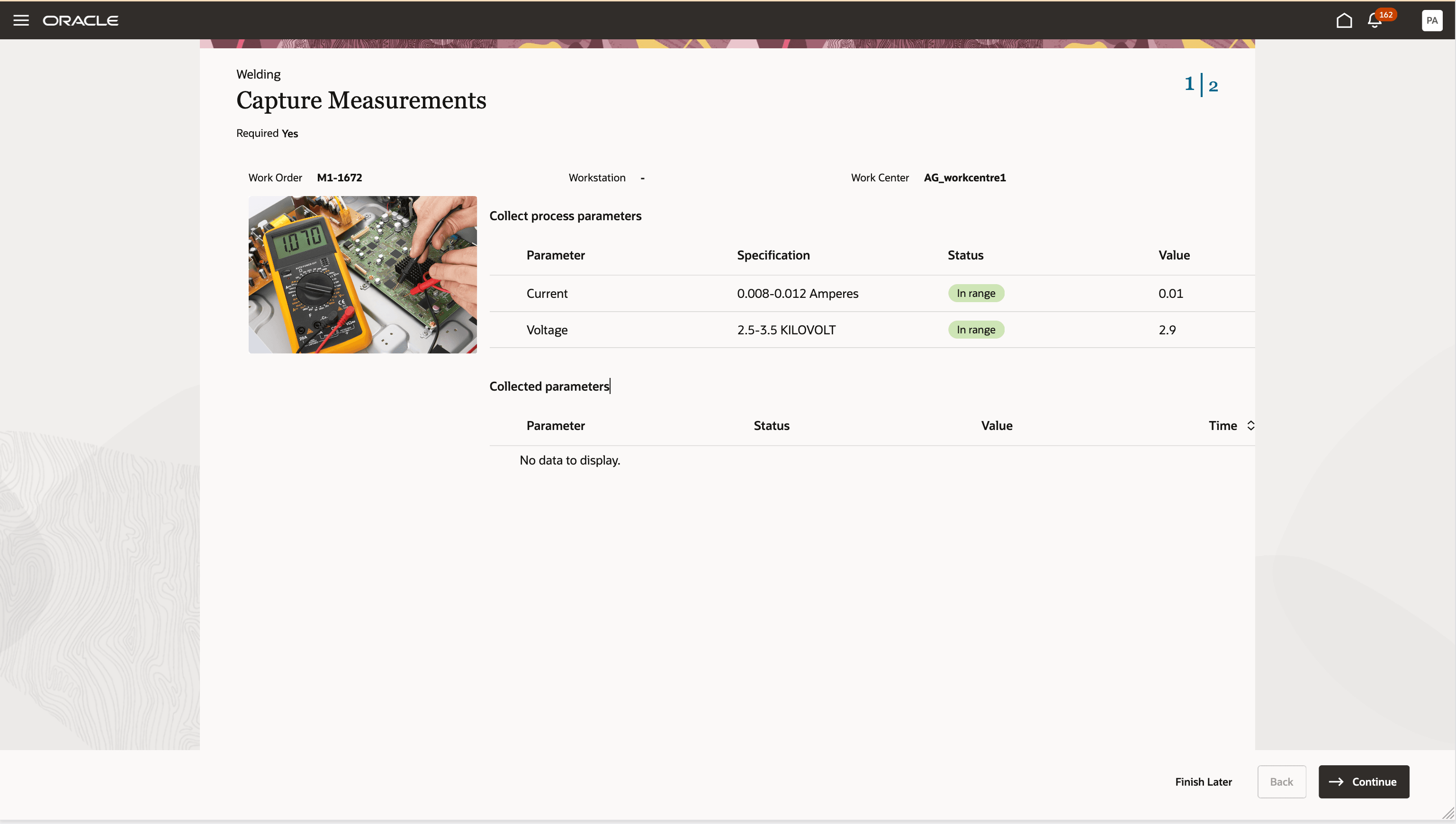

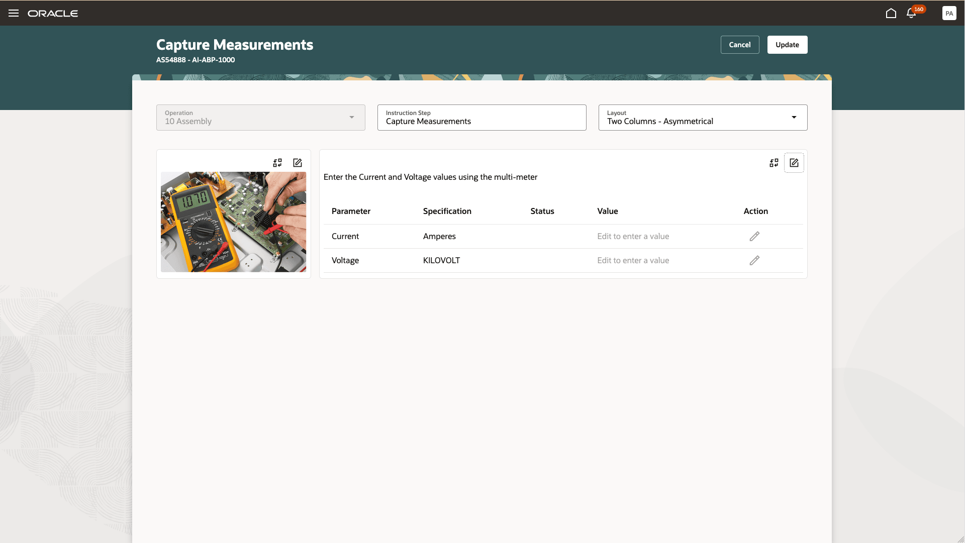

品質、トレーサビリティ、規制コンプライアンスには、製造プロセスの各ステップでの正確なデータ収集が不可欠です。 この更新により、オペレータは、データを収集する正確なステップで、指示タスクを実行しながら、外部ツールからの読取りや測定などの本番データを記録および格納できるようになりました。 製造エンジニアはパラメータ・フィールドをインストラクション・ステップに埋め込むことができ、オペレータはガイド付きワークフローの一部として関連する詳細を入力できるため、適切なデータが適切なタイミングで収集されます。
この更新では、工程から作業指示ステップに工程パラメータを追加するオプションがあり、これにより、オペレータは作業実行中にパラメータ値を取得できます。 作業指示テキストおよびメディアを追加するオプションは引き続き使用できます。
作業指示の実行時に、演算子によって操作パラメータ値が指定されます。 演算子は、以前に収集されたパラメータを表示することもできます。 操作完了時にパラメータを収集するオプションは引き続き使用できます。
指示ステップへのパラメータの追加
作業指示ステップでの操作パラメータの取得
