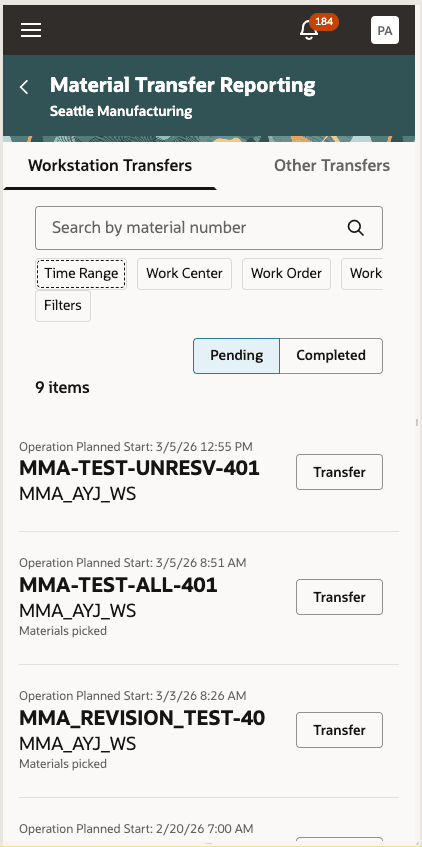

ワークステーション転送は、ピック済資材をステージング場所からワークステーション保管場所に移動するために使用されます。 供給保管場所が関連付けられているワークステーションに割り当てられた作業オーダー工程では、ステージング中のピック済資材をそのワークステーションに転送できます。 次のスクリーンショットは、「ワークステーション転送」ページを示しています。このページでは、ステージング保管場所から関連するワークステーション保管場所への資材転送が可能です。
ワークステーション資材転送
「ワークステーション転送」ページには、ワークステーションに割り当てられた工程がリストされます

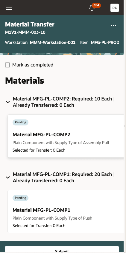

次のスクリーンショットは、必要な数量およびすでに移動された数量を含む、選択した工程の資材のリストを示しています。 マテリアルカードを選択すると、マテリアルの詳細と転送オプションが開きます。
ワークステーション工程資材リスト
ワークステーションに転送する資材リスト

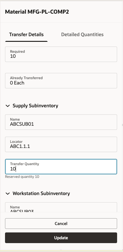

次のスクリーンショットは、転送する数量を含む、選択した工程資材の転送詳細を示しています。
転送詳細
ワークステーションに転送する資材の転送詳細

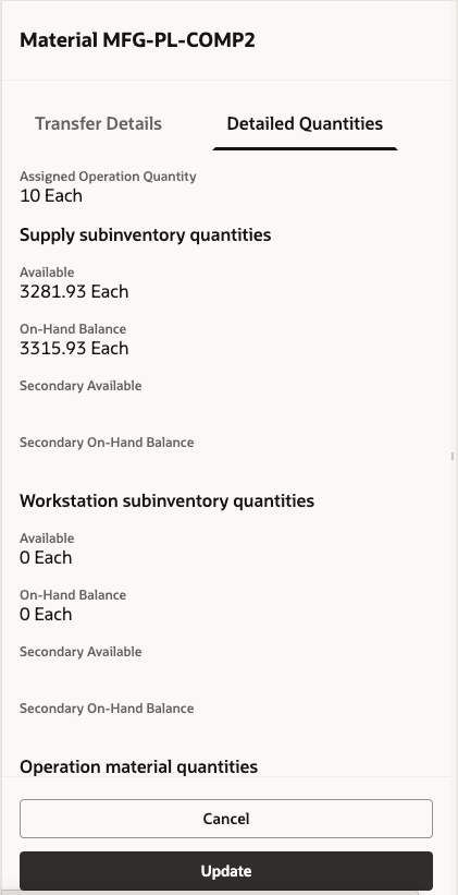

次のスクリーンショットは、在庫移動情報の入力時に参照できる数量詳細を示しています。 これにより、割当済数量および供給保管場所内で現在使用可能な数量が表示されます。
詳細数量
ワークステーションに対する移動予定の数量詳細Materi

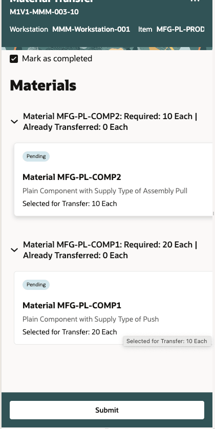

資材ごとに転送詳細を入力した後、必要に応じて転送を完了としてマークできます。 発行時に、資材がステージング保管場所からワークステーション保管場所に転送されます。 資材がワークステーション保管場所に転送されると、生産実行を使用して資材をレポートする際に、資材がワークステーションの場所から発行されます。
転送の送信
ワークステーションへの資材の転送

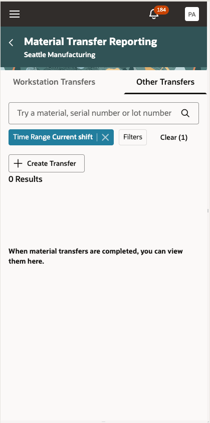

次のスクリーンショットは、ワークステーション保管場所からステージング保管場所への資材の移動を可能にする「その他の移動」オプションを示しています。
その他の振替
ワークステーションからステージング場所に資材を転送するその他の移動

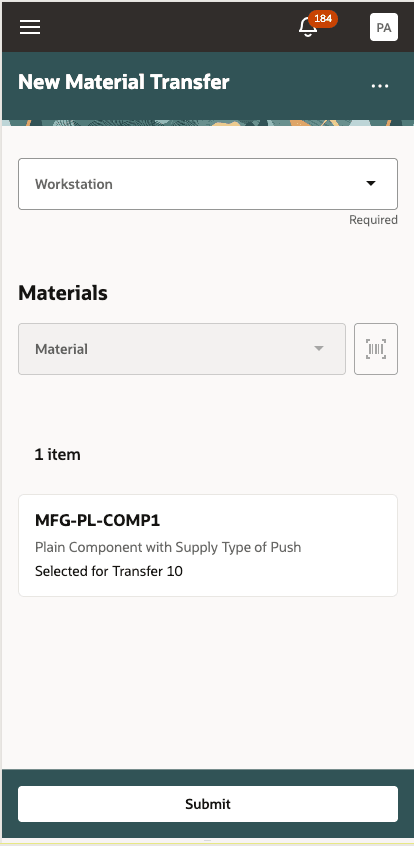

ワークステーション、資材および数量の詳細を入力した後、資材を一時保管場所に戻すことができます。
移動するワークステーションおよび数量の選択
ワークステーション保管場所からステージング場所に転送する資材の詳細を取得するための新規資材転送
