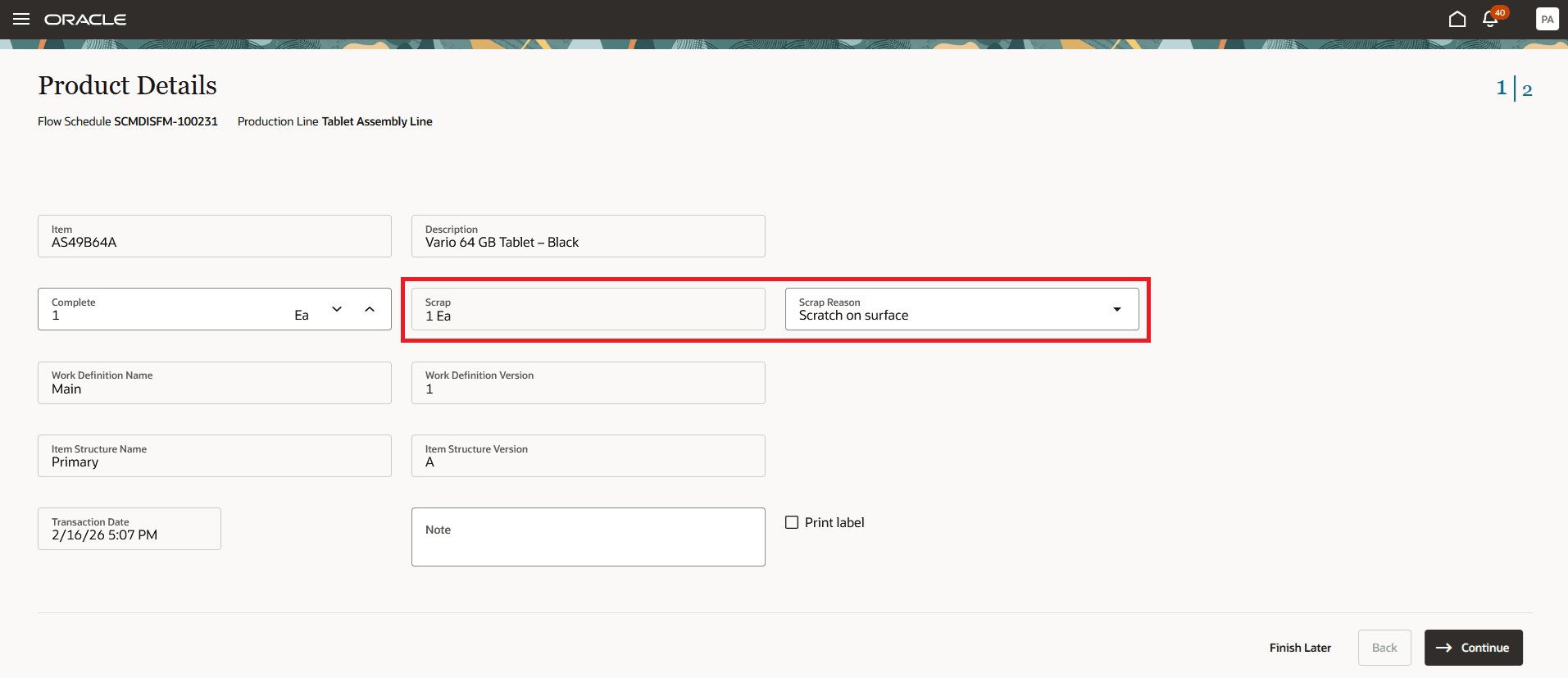

この更新では、オペレータは、「詳細付きで完了」処理を使用して、事前定義された検査プランなしでフロー・スケジュールを完了しながら、生産ラインの最後に廃棄を直接レポートできます。
トランザクションの一部としてレポートされた完了数量と廃棄数量の合計は、フロー・スケジュール数量と同じである必要があります。 廃棄数量は、レポートされた完了数量に基づいて自動的に計算され、読取り専用モードで表示されます。 資材(ある場合)は、完了および廃棄済として報告された合計数量に対してバックフラッシュされます。
さらに、オペレータはトランザクションに記録されている一連の事前定義済コードから廃棄の事由を選択できます。 オペレータが生産中に廃棄数量をレポートできるようにするには、ユーザー権限を有効にする必要があります。
フロー・スケジュールに対する事前定義検査計画なしの廃棄のレポート

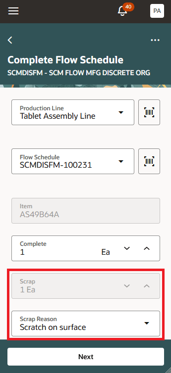

産業用ハンドヘルド・デバイスを使用したフロー・スケジュールに対する事前定義済検査プランなしの廃棄のレポート
