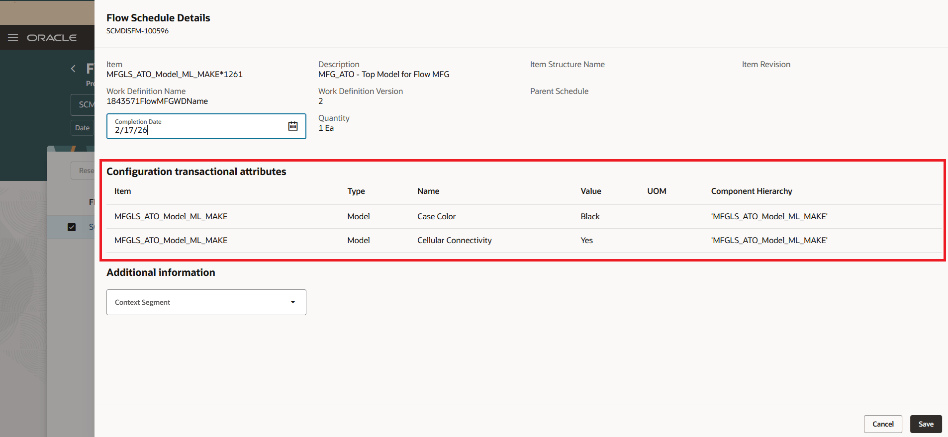

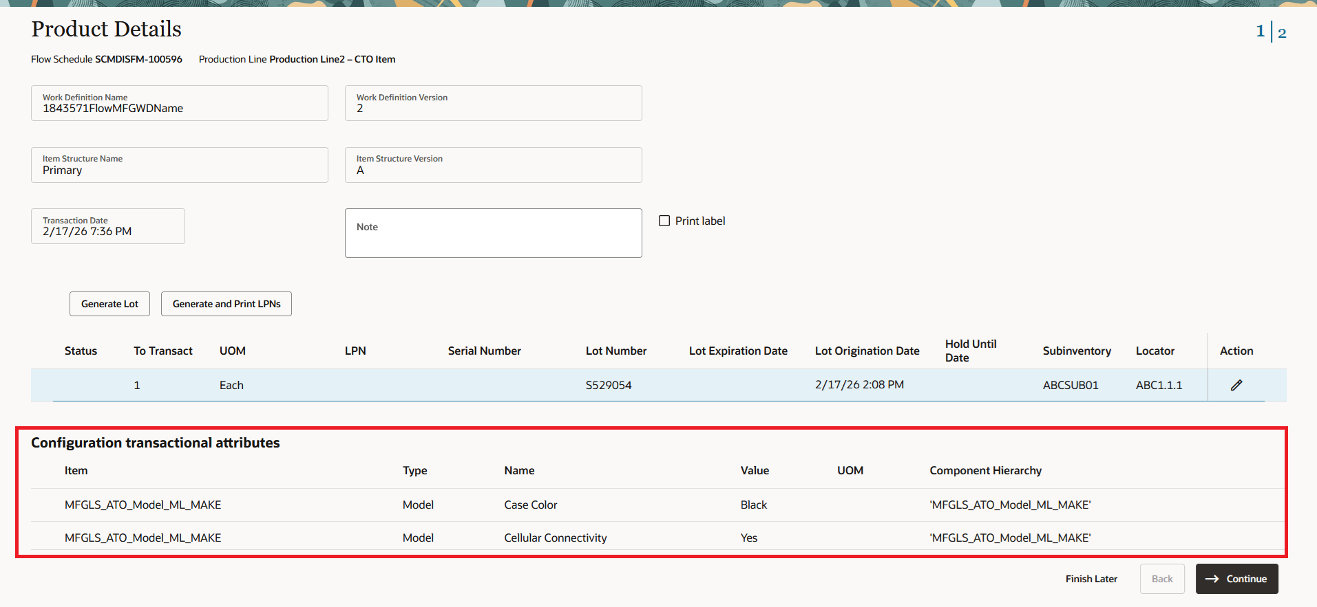

この更新では、フロー・スケジュール詳細の販売オーダーからのトランザクション品目属性、およびフロー・スケジュール完了トランザクションのレポート時の製品詳細を表示できます。
フロー・スケジュール詳細でのトランザクション品目属性のレビュー
製品詳細でのトランザクション品目属性のレビュー
