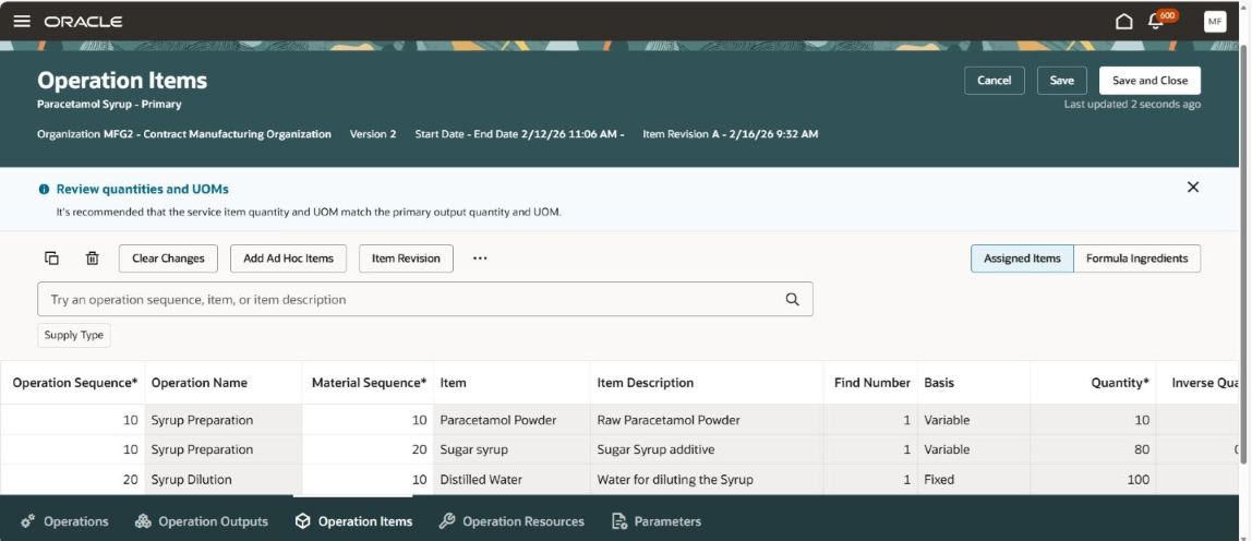

  • 外注製造のプロセス作業定義を定義および共有する:
    プロセス製造作業定義を定義し、正しい算式、工程および出力を契約製造元と共有できます。
    プロセス・フローの使用品目数量は、プライマリ出力数量にマップされます。 予想される結果を得るには、サービス品目数量および単位がプライマリ製品数量および単位と同じであることを確認する必要があります。
契約製造組織でのプロセス製造作業定義
契約製造組織でのプロセス製造作業定義

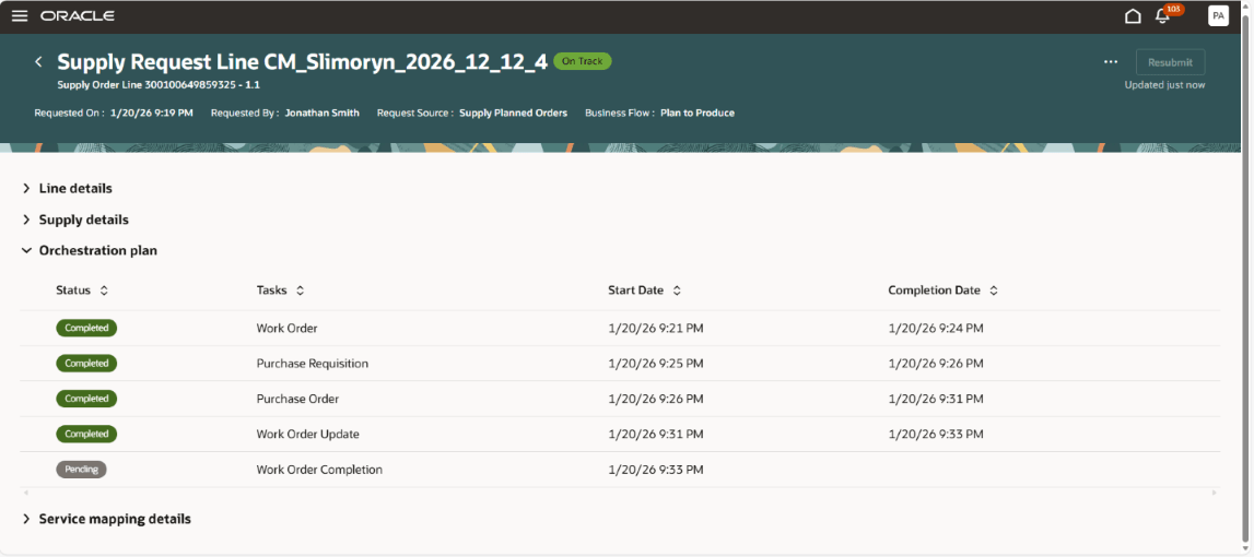

  • プライマリ製品の計画オーダーの計画およびリリース:
    プロセス製造プライマリ製品の計画オーダーをリリースして、契約製造組織でサービス品目購買オーダーおよび契約製造作業オーダーを作成できます。
    これにより、既存のプロセス作業定義および算式を活用しながら、外注作業オーダーをシームレスにオーケストレーションできます。 サービス品目購買オーダーは包括購買契約から自動的に生成され、使用量はプライマリ製品数量から導出されます。
プロセス製造の購買オーダーおよび作業オーダーのオーケストレーション

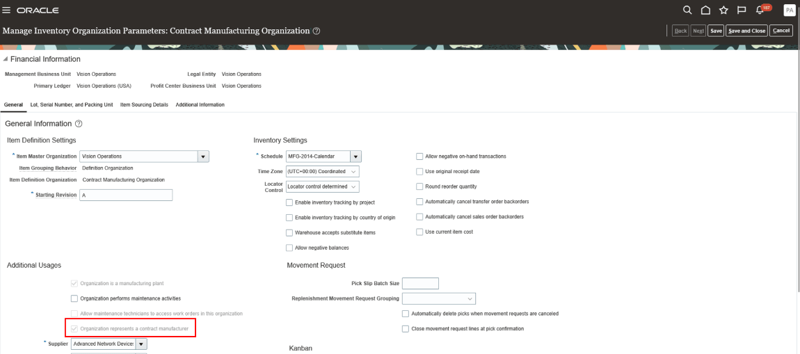

契約製造組織を作成し、その組織が契約製造に対して有効になっていることを確認します。
  1. 「設定および保守」作業領域で、「在庫組織の管理」タスクを検索して選択します。
  2. 組織を選択し、「組織パラメータの管理」を選択します。
  3. 「組織が契約製造業者を表します」フラグが有効になっていることを確認します。
品目組織パラメータの管理
品目組織パラメータの管理

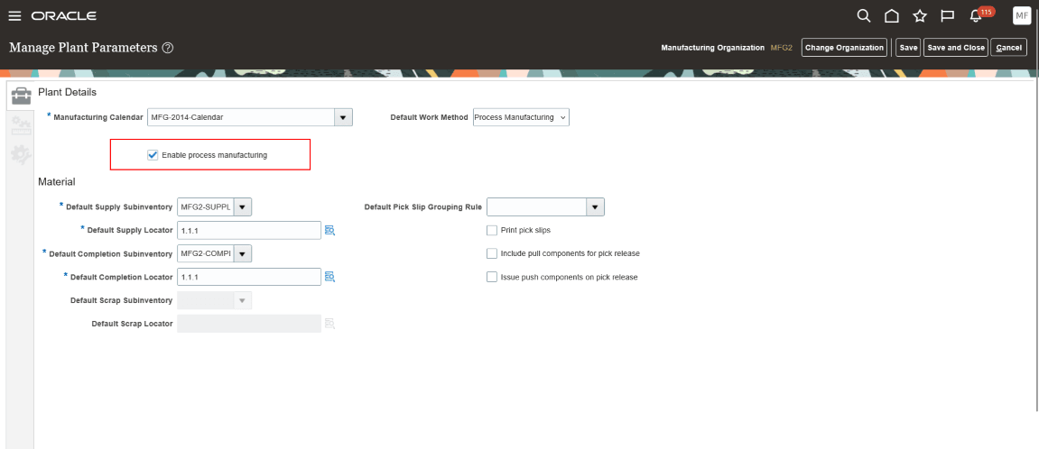

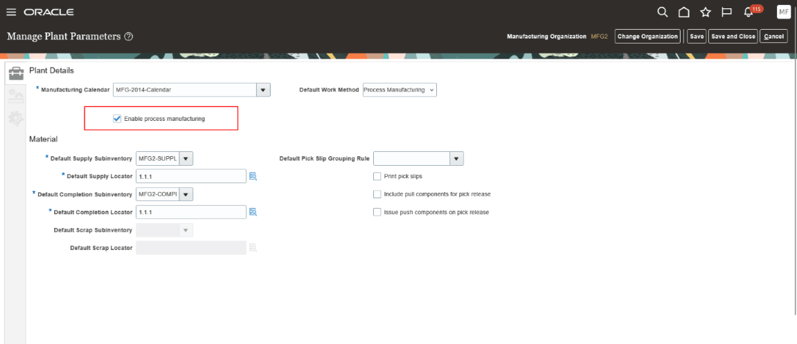

この機能を使用可能にするには、契約製造組織の工場パラメータを設定します。
  1. 「設定および保守」作業領域で、「工場パラメータの管理」タスクを検索して選択します。
  2. 「工場パラメータの管理」ページで、必要な在庫組織を選択します。
  3. 「プラント詳細」タブで、「プロセス製造の有効化」チェック・ボックスを選択します。プラント・パラメータの管理ページ
