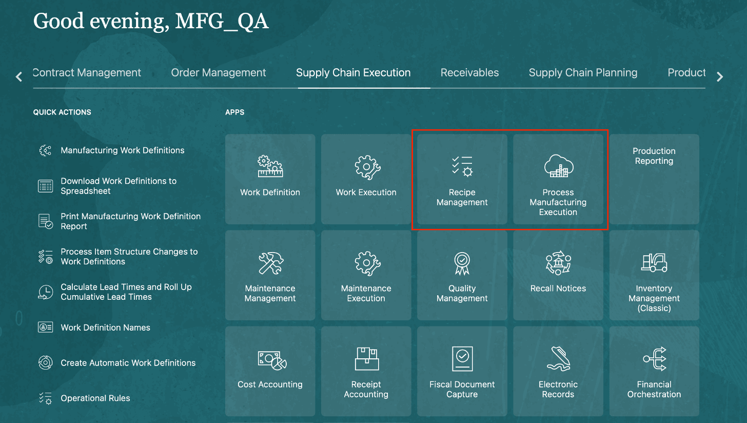

  1. ホーム・ページでのプロセス製造の2つの新しい作業領域:
    プロセス製造用の新しいアプリケーション・タイル
    サプライ・チェーン実行ページ
  2. 新しいプロセス製造エクスペリエンスでRedwoodページが更新されました:
    プロセス製造の用語が適用可能なすべてのアプリケーション
    プロセス製造のRedwoodページ

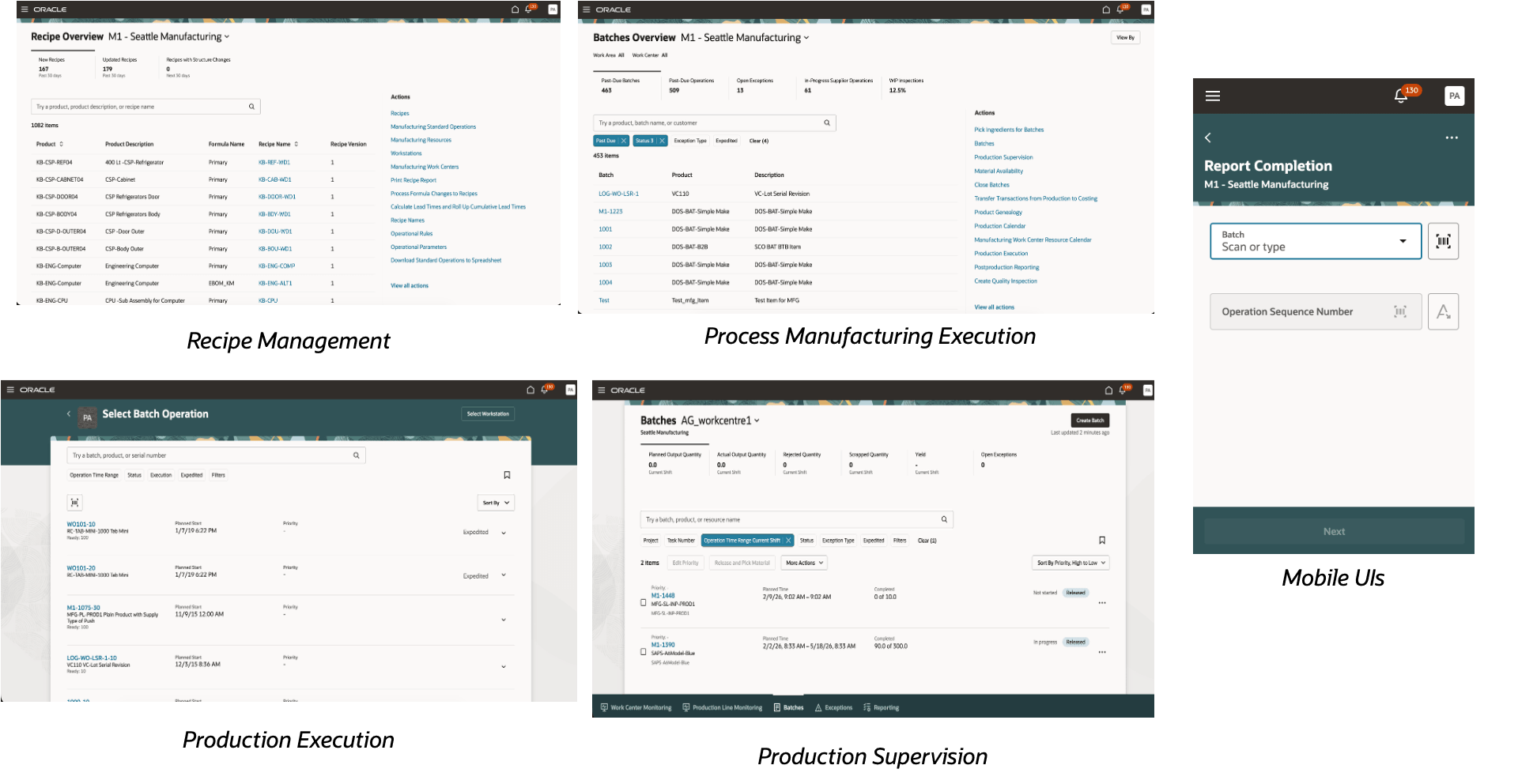

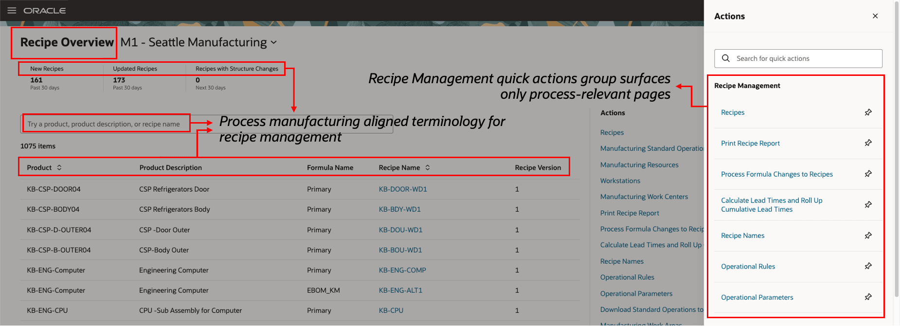

  3. レシピ管理およびプロセス製造実行の概要ページの更新:
    プロセス製造の顧客は、レシピ管理およびプロセス製造の実行用にカスタマイズされた専用のクイック・アクション・グループを持つようになりました。

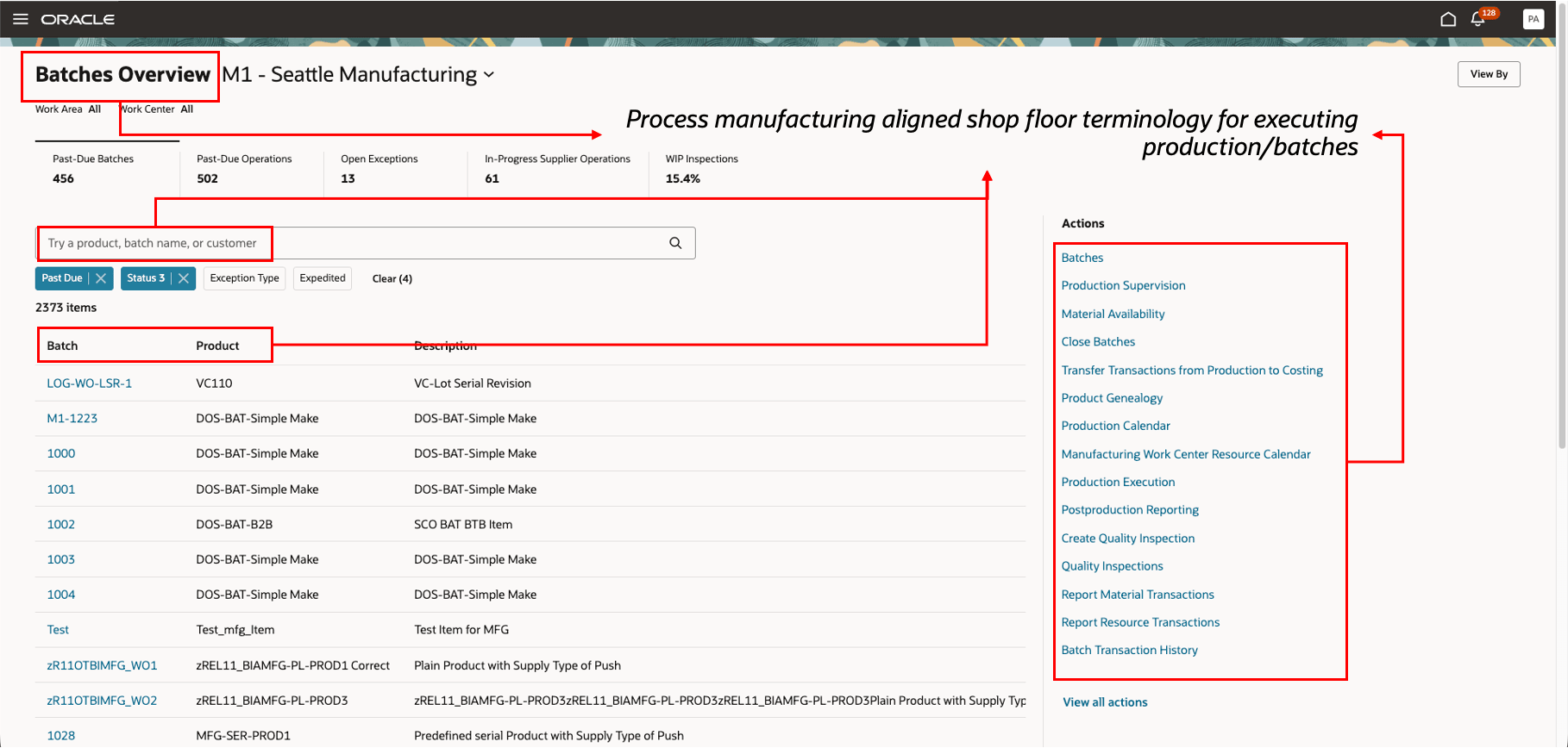

用語が変更されたレシピ概要ページ
レシピ概要ページ
用語が変更されたバッチ概要ページ
バッチ実行概要ページ
