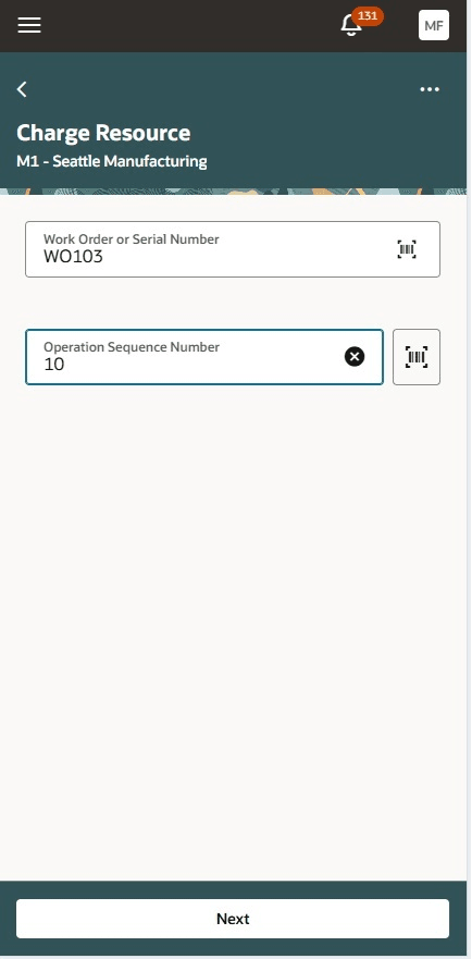

ワーク・オーダーおよびオペレーション・シーケンスを入力およびクリック次を実行
ワーク・オーダーおよびオペレーション・シーケンスをスキャンまたは入力

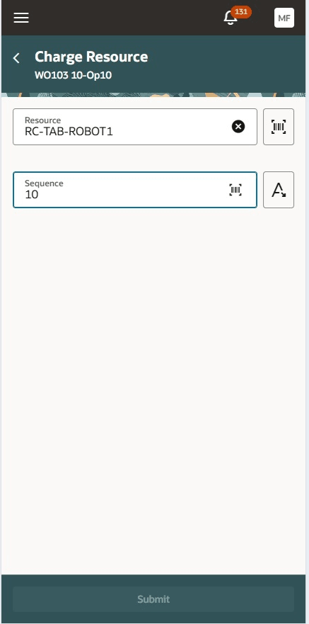

リソースと順序を入力
リソースおよびシーケンスのスキャンまたは入力

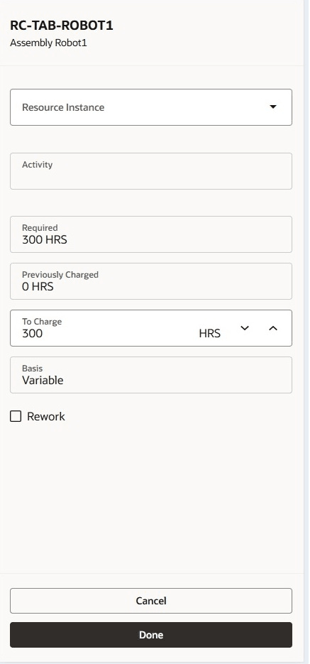

数量、基準などのリソース詳細を入力し、「完了」をクリックします
リソース使用詳細の入力

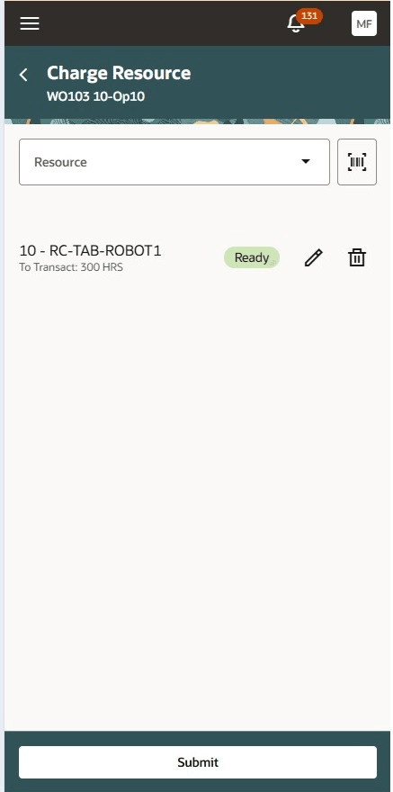

Clcik送信
「送信」をクリックします

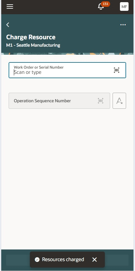

リソースがチャージされ、確認メッセージが分析されません
リソースがチャージされ、確認メッセージが表示されます
