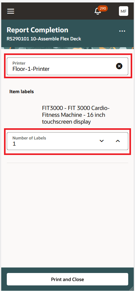

プリンタを選択して製品ラベルを印刷

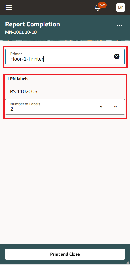

プリンタおよび印刷LPNラベルの選択
