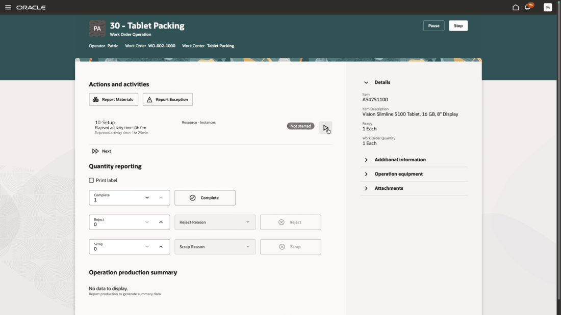

アクティビティの開始
リソース・アクティビティの開始

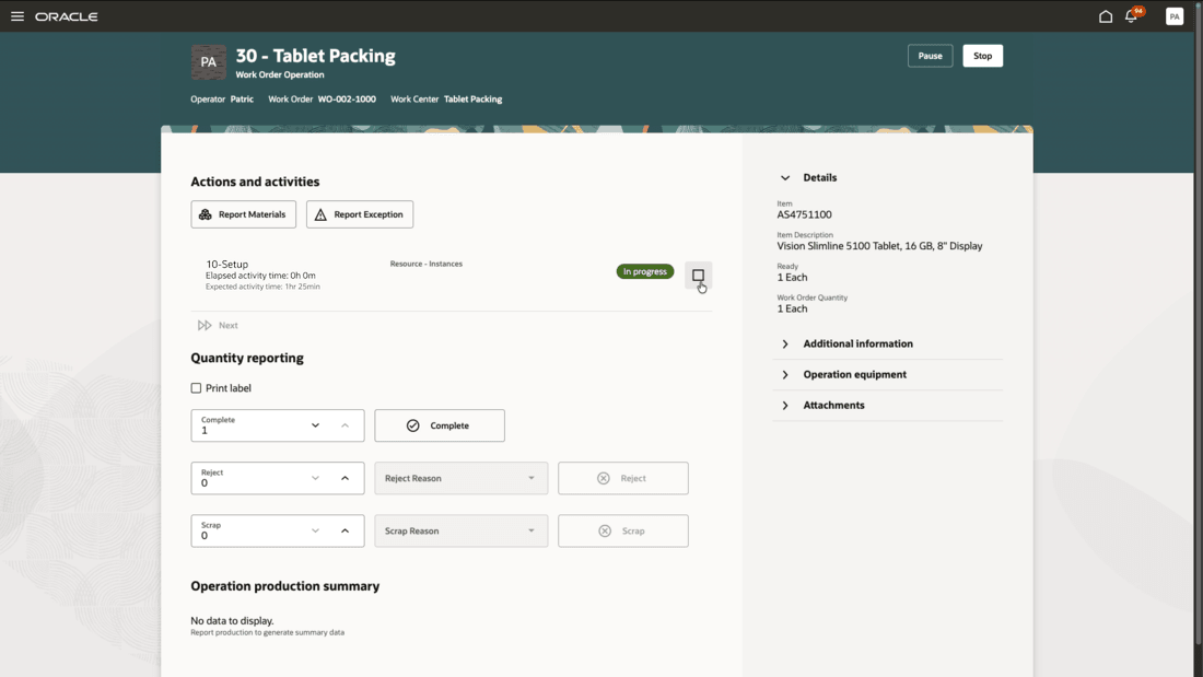

アクティビティの停止
アクティビティの停止

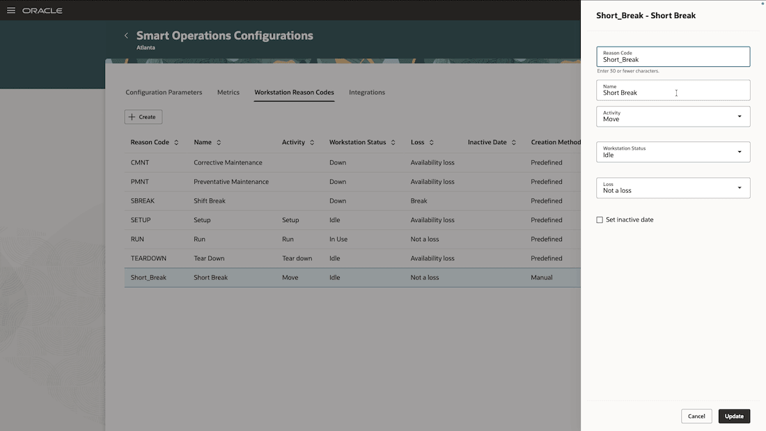

リソース・アクティビティをワークステーション・ステータス変更事由にマップします
リソース・アクティビティのワークステーション・ステータス変更事由へのマップ

  • リソース・アクティビティをワークステーション・ステータス変更事由コードにマップして、オペレータがアクティビティを開始したときにワークステーションのステータスが自動的にマップ済ステータスに変更されるようにできます。 アクティビティの進行中にオペレータがワークステーション・ステータスを一時停止または変更した場合、そのアクティビティは警告メッセージの後に停止されます。
  • アクティビティは、参照タイプ(ORA_WIS_RESOURCE_ACTIVITY)で構成できます。
  • アクティビティ「設定」、「実行」および「切取り」は、ワークステーション・ステータス変更事由「設定」、「実行」および「切取り」にデフォルトでマップされます。 これらをさらに構成するには、「作業実行」作業領域の「スマート操作構成」処理を使用します。
