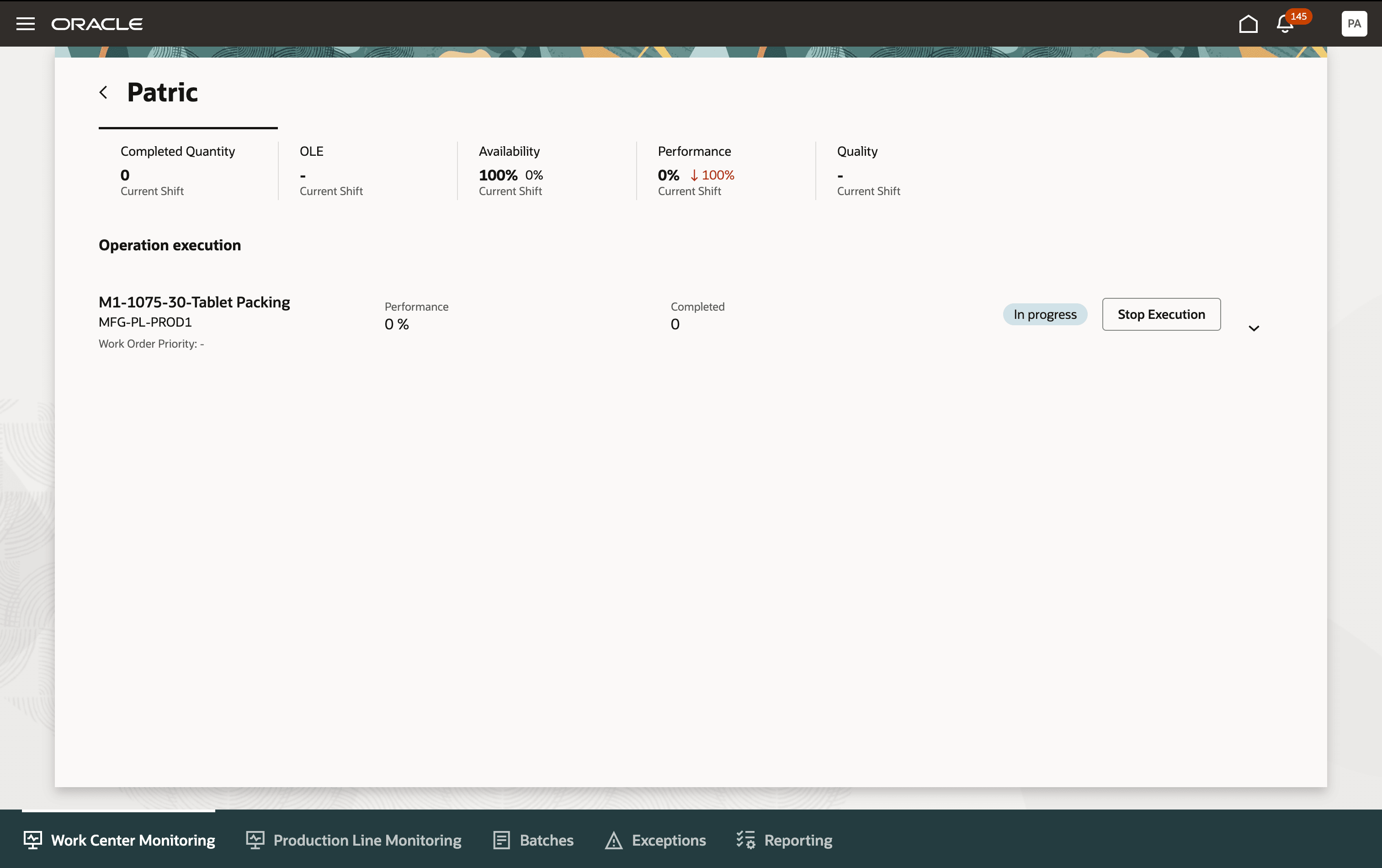

オペレータの休暇欠勤、中断されたセッション、システムの中断などの業務の中断により、工場現場での実行とリソース追跡のギャップが発生する可能性があります。 この更新により、生産監督者は生産監督UIの「モニタリング」タブを使用して、オペレータのチェックアウトを強制し、作業オーダー工程を適切に停止できます。 これにより、オペレータがシフトの最後に手動でチェックアウトしない場合でも、リソースの使用時間と操作ステータスを正確に記録できます。
ワーク・オーダー・オペレーションの実行を停止
主な機能は次のとおりです。
  • 監督者は、複数の演算子または単一の演算子が存在するかどうかに関係なく、アクティブな操作から個々の演算子を強制的にチェックアウトできます。
  • 最後の演算子をチェックアウトすると、実行セッションが終了し、スーパーバイザは確認する前にリソースの使用時間を調整できます。
  • リソース課金の3つのモードがサポートされています。リソース課金なし(送信しない)、自動バックグラウンド課金(自動)、監督者がリソース時間を確認および編集します(レビュー後)。
この機能により、業務の回復性と監視管理の強化が可能になり、監督者は正確な労務および設備の使用状況レコードを維持し、タイムリーなセッション・クローズを確保し、パフォーマンス向上のために生産データ全体の品質を向上させることができます。

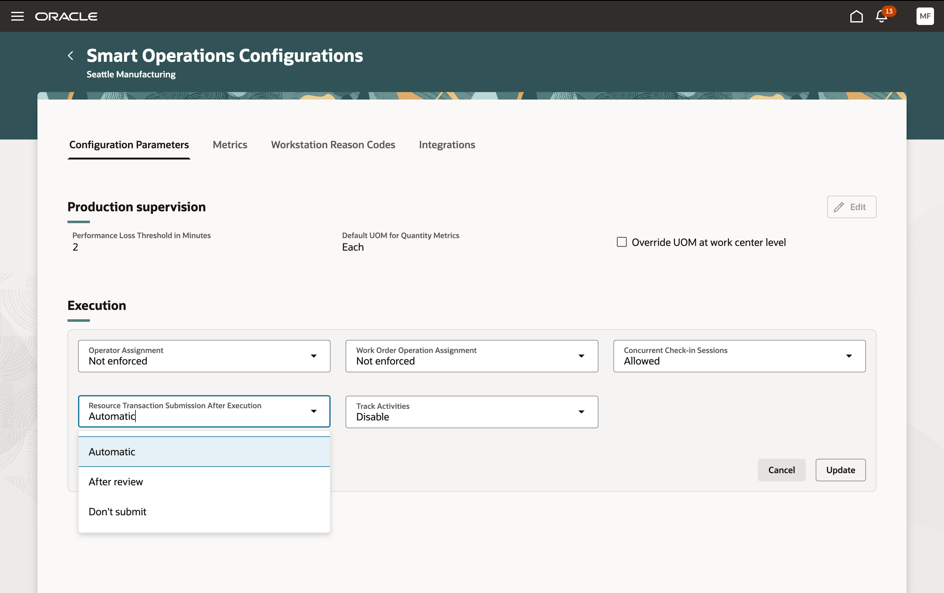

この機能を有効にするには、オペレータが実行を停止したときに、システムでリソース・トランザクションを処理する方法を指定する必要があります。
  1. 「サプライ・チェーン実行」→「作業実行」→「スマート工程構成」ページにナビゲートします。
  2. 「実行後のリソース・トランザクション発行」フィールドで適切な値を選択します。 「自動」、「レビュー後」および「送信しない」のオプションを使用できます。
リソース・トランザクション発行タイプ
リソース・トランザクション発行タイプ
