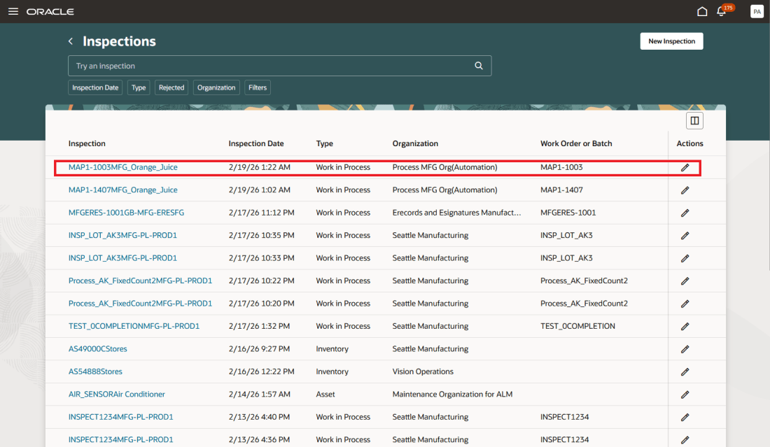

品質エンジニアが工程の仕掛品資材に対してインライン品質検査を実行できるようになりました。 生産オペレーターが工程から資材を完了すると、「検査」検索ページから必須検査を使用できるため、結果を入力できます。

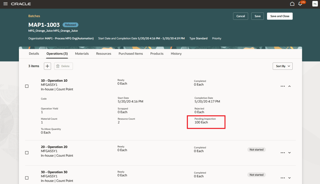

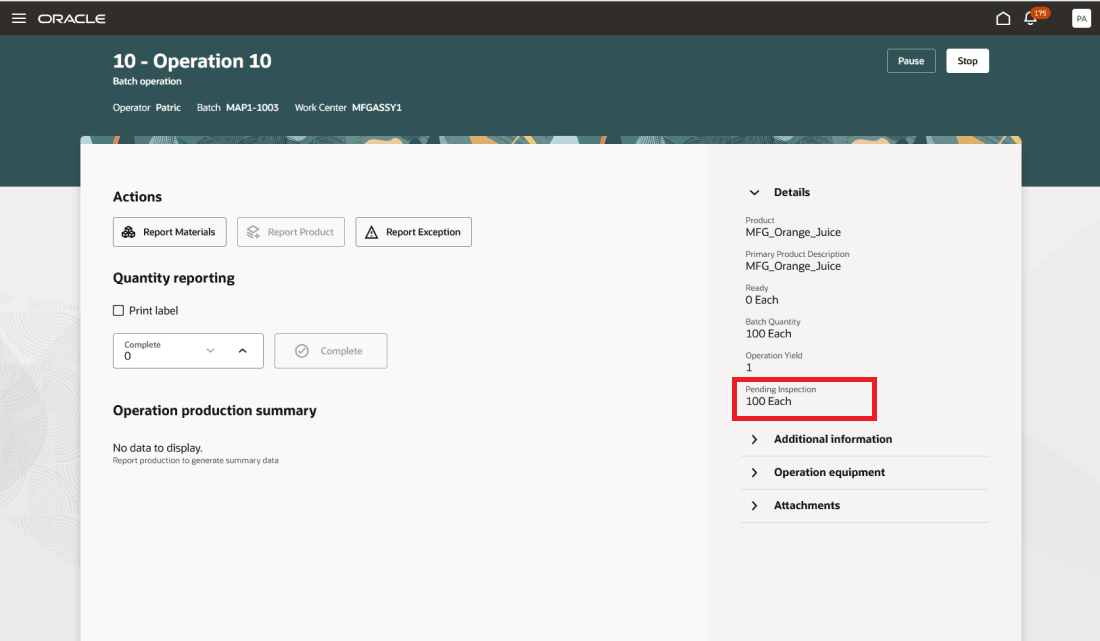

以前のリリースでは、生産オペレーターは、検査が必要なワーク・オーダー・オペレーションを完了する前に、必要な検査結果を入力する必要がありました。 特定の製造シナリオ(プロセス製造の場合など)では、バッチ・ステップは、完了までに数時間または数日かかることが多いラボ・テストに依存する場合があります。 例えば、飲料のpH、純度、粘度試験には、しばしば時間がかかる。 工程完了前に検査を実施すると、生産の遅延が発生し、このようなシナリオのスケジューリングが中断する可能性があります。 必要な品質検査結果が待ち状態の場合でも、生産オペレータが工程出力を完了できるようになりました。 検査待ちの保留数量を表示できます。
必要な検査による生産オペレーション完了

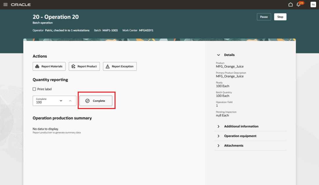

必要な検査完了後の生産オペレーション完了

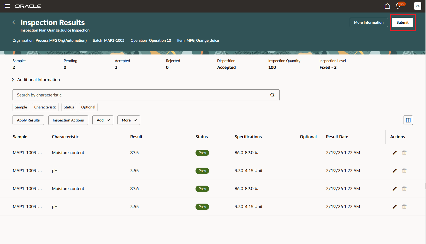

検査担当者は、すべての結果を一度に提供することなく、検査結果が使用可能になると入力できます。 すべての結果が使用可能で検証されると、検査担当は検査結果を送信でき、完了数量が更新されます。 完了した数量は、次のオペレーションに移動できるようになりました。 ワーク・センターで「仕掛品を手動で移動」フラグが有効になっている場合、完了した数量は同じオペレーションの移動先プールに移動します。
結果発行前の作業オーダー工程数量
作業オーダー工程要検査結果入力
結果発行後の作業オーダー工程数量

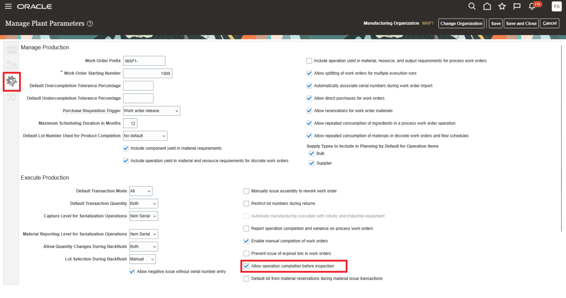

有効化および構成ステップ
この機能を有効にするには、工場パラメータを設定します:
- 「Setup and Maintenance(設定および保守)」作業領域で、「Manage Plant Parameters(工場パラメータの管理)」タスクを検索して選択します
- 「工場パラメータの管理」ページで、必要な在庫組織を選択します。
- 「作業実行」タブの「生産の実行」で、「検査前の工程完了の許可」チェック・ボックスを有効にします。
工場パラメータの管理ページ
