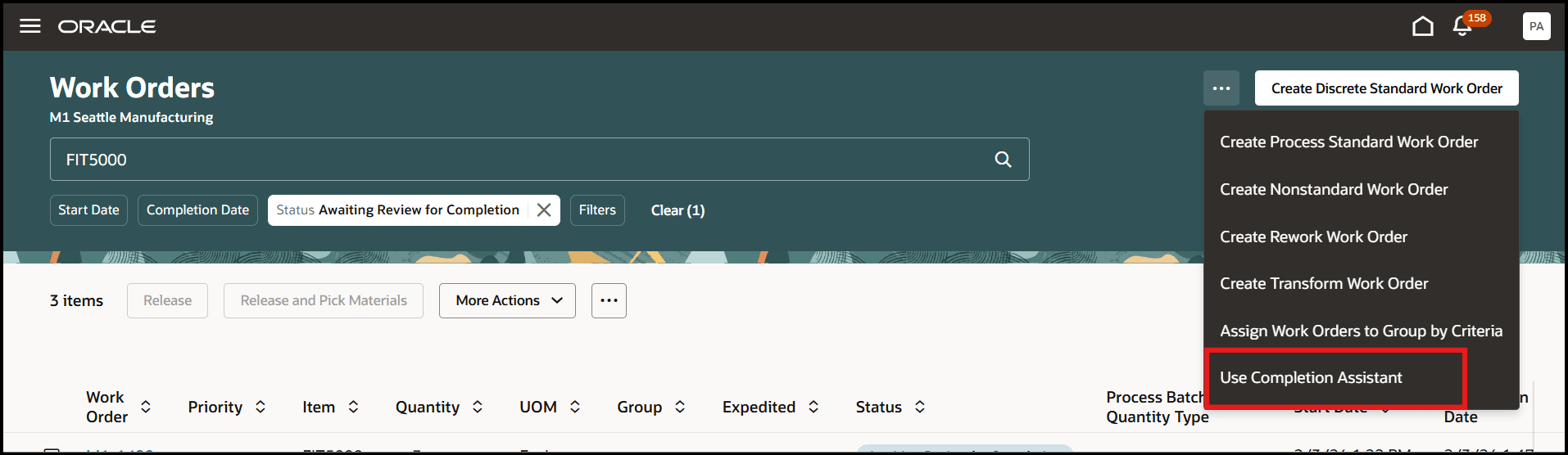

AIエージェントを起動するには、「完了アシスタントの使用」メニュー・オプションを選択します。

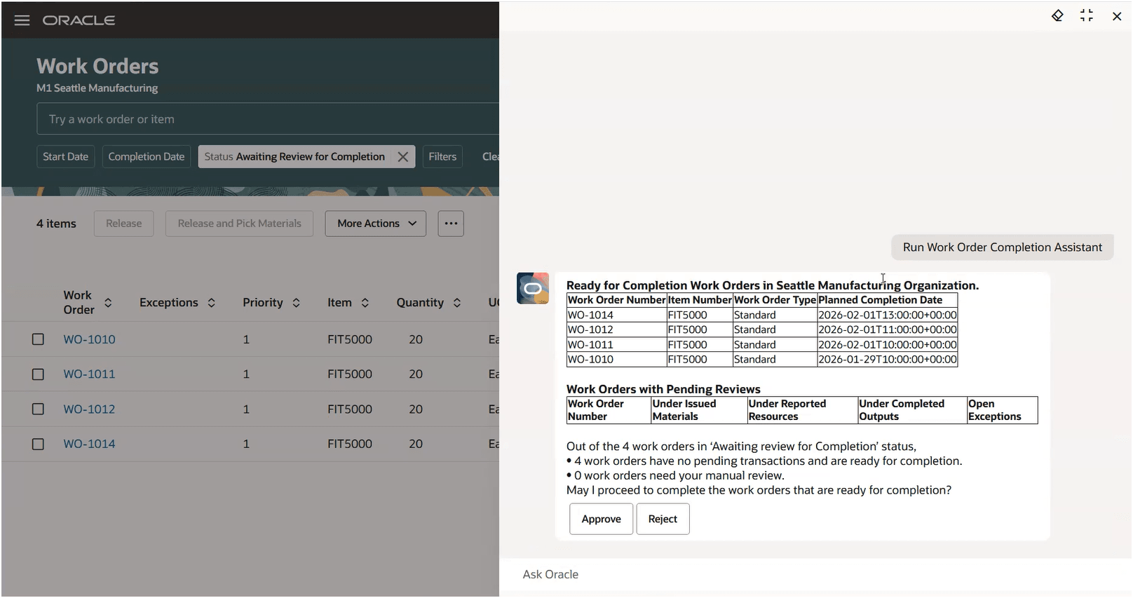

このエージェントは、完了前にレビュー待ちの作業オーダーの異常をチェックします。 エージェントは、発行された資材、レポートされたリソース、完了した出力およびオープン例外に関連する異常をチェックします。 その後、エージェントは異常のない作業オーダーを完了します。
エージェント・タイプ: ワークフロー
この機能により、差異を迅速に識別できるようになり、手動作業が減り、作業オーダー・ステータスの一括更新が容易になるため、作業オーダー完了プロセスが合理化されます。

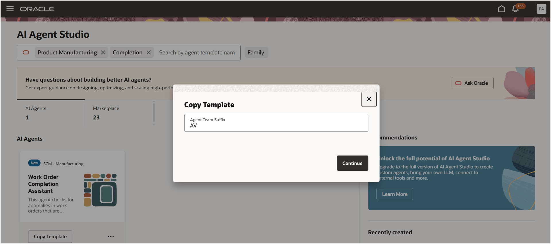

  2. AI Agent Studioを使用したエージェントの作成および公開
AI Agent Studioを使用して、事前構成済エージェント・テンプレートを使用またはコピーし、ビジネス・プロセスのエージェントを作成できます。 エージェント・チームのすべてのアーティファクトにサフィクスを自動的に追加するには、「テンプレートの使用」のかわりに「テンプレートのコピー」オプションを使用できます。 テンプレートをコピーすると、エージェント・チーム・キャンバスに直接移動し、エージェント・チームの設定、エージェント、ツールおよびトピックを編集できます。 「テンプレートを使用」オプションを使用すると、エージェント・チームの各アーティファクトを構成するためのステップ・バイ・ステップのプロセスを実行できます。
AI Agent Studioの使用方法の詳細は、「AI Agent Studioの使用方法」を参照してください
テンプレートのコピーによるエージェントの作成

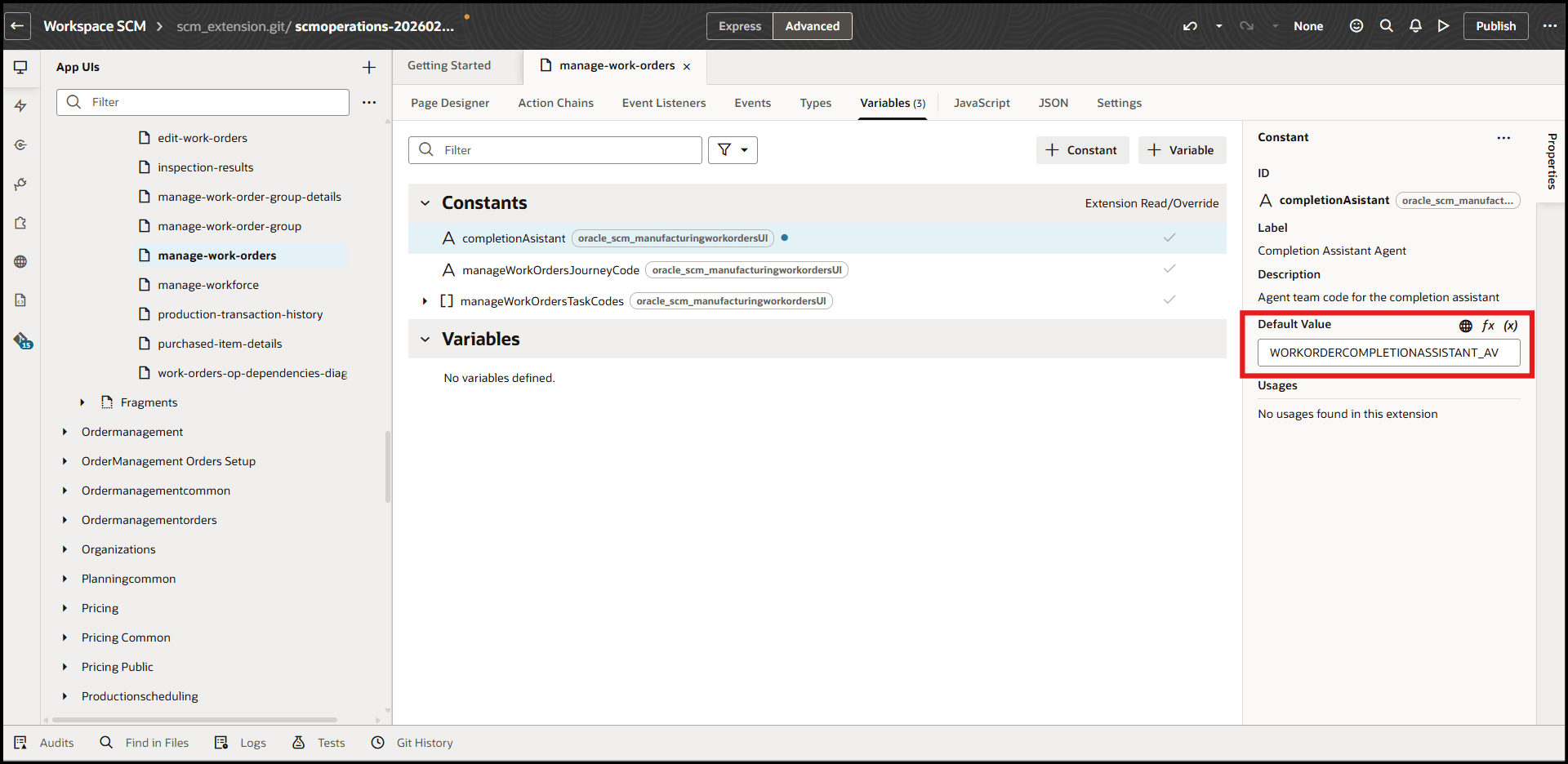

  1. 製造生産監督者ワークベンチへのエージェント・チームの追加
  • 任意のRedwoodページから「ビジュアル・ビルダー」にナビゲートします。
  • このAIエージェントは、次の場所のいずれかまたは両方に追加できます。
    • 生産監督者ワークベンチ: 「Manufacturingsupervisorworkbench」→「production-supervision」の下の「manage-work-orders」ページを検索します。
    • 作業オーダー: 「製造作業オーダー」→「作業オーダー」の下の「管理作業オーダー」ページを見つけます。
  • スクリーンショットに示すように、エージェント・チーム・コードをフィールドに追加し、変更を公開します。
