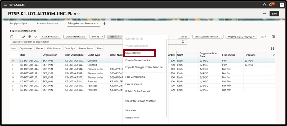

Redwoodユーザー・エクスペリエンスを使用して、「供給および需要」ページのオーダーからOracle Supply Chain Executionモジュールの購買オーダーなどのソース・データへのディープ・リンクを作成し、より適切なプラン分析を容易にできます。 Oracle Procurementの購買オーダー、Oracle Manufacturingの作業オーダー、Oracle Order Managementの販売オーダー、およびOracle Inventoryの転送オーダーと手持にドリルダウンできます。
この機能により、手持数量、購買オーダー、転送オーダー、作業オーダー、販売オーダーなどの様々なオーダー・タイプについて、オーダー・レベルでのリアルタイム・ステータスなどの追加情報にアクセスできます。
サポートされている5つのオーダー・タイプのいずれかを選択した後、「供給および需要」ページから、「処理」メニュー→「ソース詳細」ソース・アプリケーションにナビゲートできます。 この機能は、非制約供給プランと制約付き供給プランの両方で使用でき、供給および需要情報を元のオーダーにすばやくトレースできます。
ソース詳細オプション
ソース詳細オプション
「ソース詳細」を選択すると、適切なOracle Inventory、Procurement、Manufacturing、LogisticsまたはOrder Managementページが新しいブラウザ・タブ(または構成済)で開き、選択したオーダーの詳細が表示されます。
