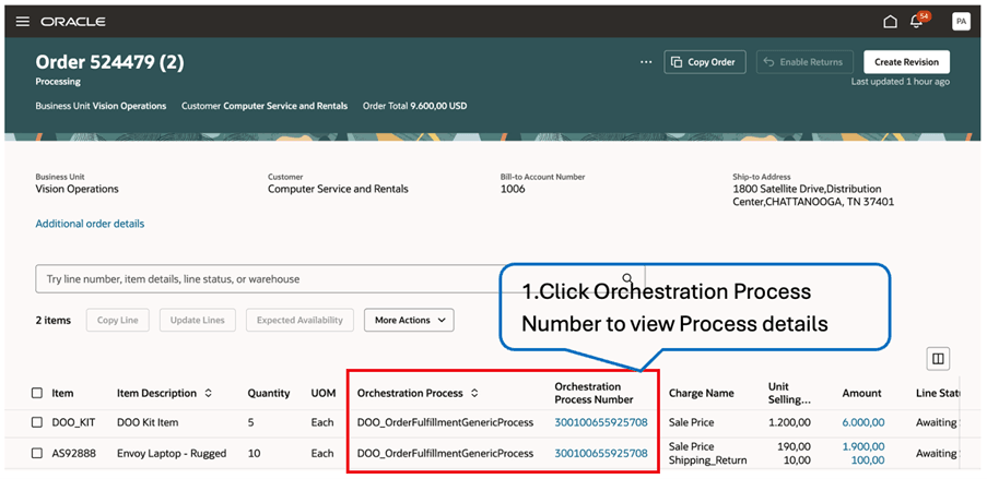

試す:
  1. ホーム> Order Management > Order Management(新規) > Sales Order(注文書)に移動します。
  2. 送信した販売オーダーを検索して開きます。
  3. 「オーケストレーション・プロセス名」属性および「オーケストレーション・プロセス番号」属性をビューに追加します。
  4. 「オーケストレーション・プロセス番号」属性のリンクをクリックします。
