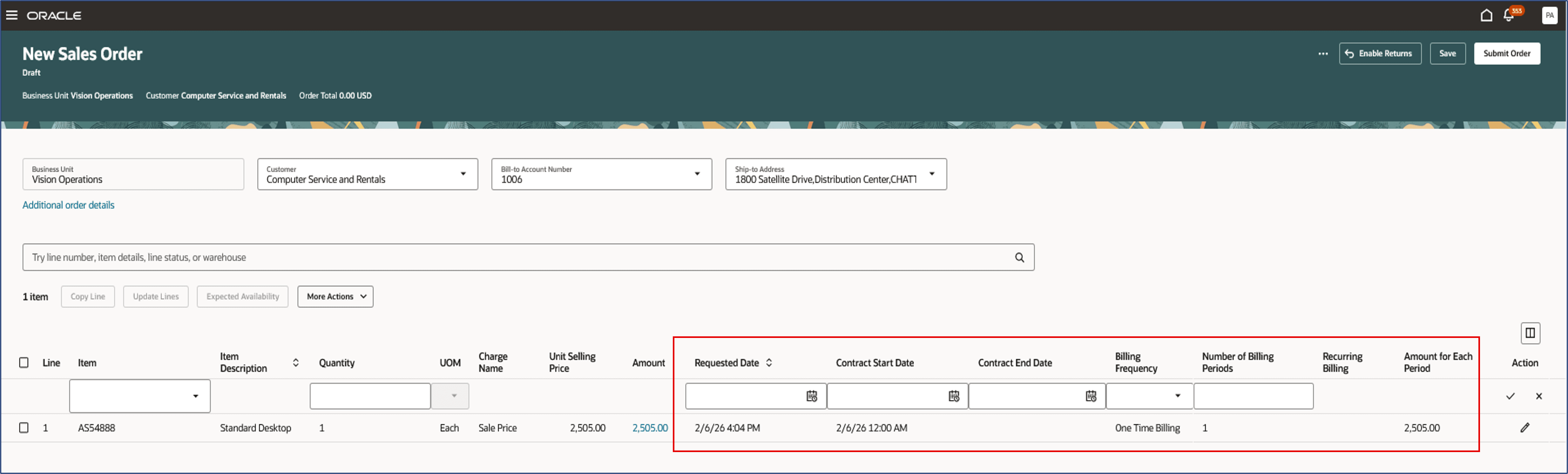

  • 品目、価格、数量および契約開始日を設定します。 契約終了日はオプションですが、カバレッジまたはサブスクリプションには必須です。
  • 「請求頻度」のデフォルトは「1回」です。
  • 「Number of Billing Periods(請求期間数)」のデフォルトは1です。

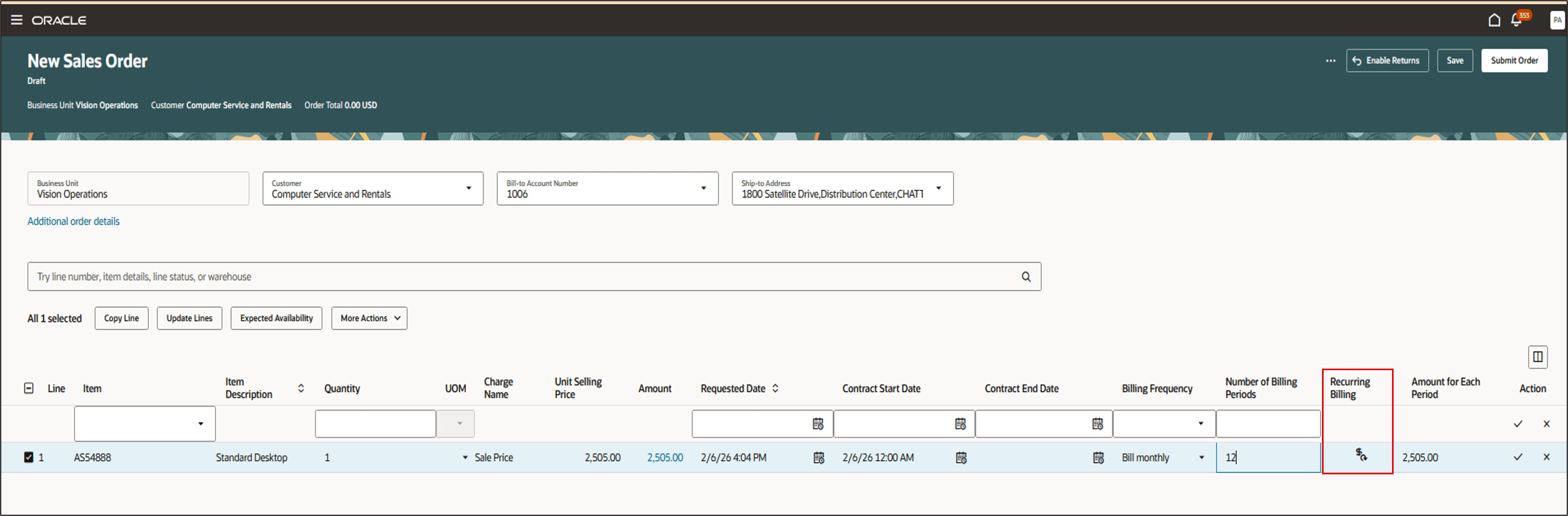

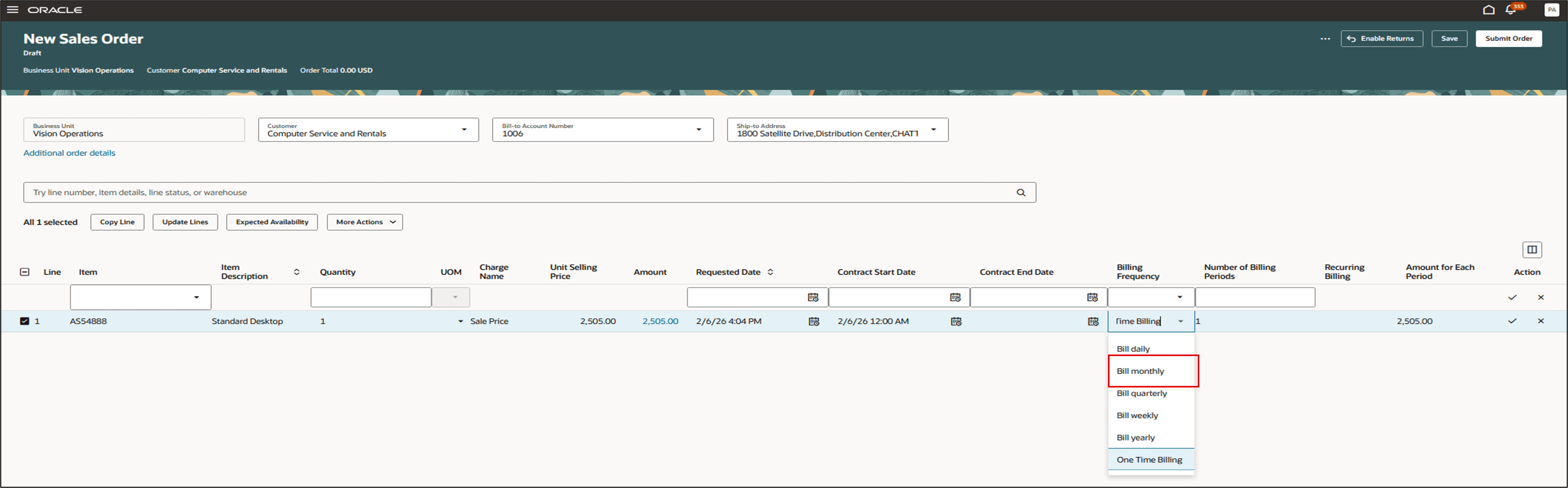

12か月の月次など、定期的な請求プランに従って請求を分割する必要があるとします。 明細を編集し、「請求頻度」を「月次請求」に設定し、「請求期間数」を12に設定します。
この機能の詳細
明細を保存し、「Amount for Each Period(各期間の金額)」に値が表示されていることを確認します。

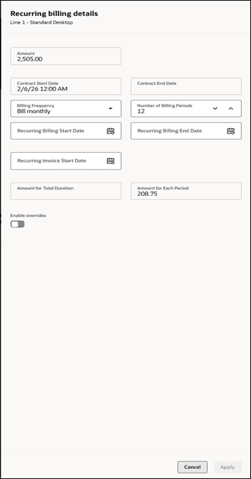

さらに詳細を追加する必要がある場合は、「定期請求」列のアイコンをクリックします。
この機能の詳細
詳細を追加します。
この機能の詳細
通知:
  • このダイアログには、オーダー明細の各期間の契約日、金額、合計期間の金額および金額が表示されます。 これらは更新できません。
  • 必要に応じて、請求頻度および請求期間数を変更できます。
各期間の金額は、次のいずれかになります。
  • 請求期間数で割った金額、または
  • 合計期間の金額を請求期間数で割った値

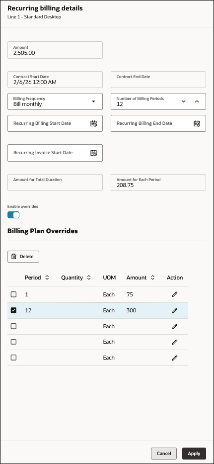

一部請求期間
一部請求期間を使用する場合は、「上書き使用可能」オプションを有効にします。
この機能の詳細
通知:
  • 最大5件の上書きを追加し、各期間の数量と金額を設定できます。
  • 最初の期間と最後の期間の金額を設定する必要があります。
  • 定型請求書の「定型請求書開始日」は、2番目の請求書日付を制御するためにのみ使用できます。 Order Managementでは、常にオーダー日を使用して最初の請求書の日付を設定します。
次の属性は、一部請求期間がある場合にのみ使用します。
  • 定期請求開始日
  • 定期請求書開始日
一部請求期間の詳細は、「Order ManagementとReceivables間の定型請求の統合」の例4を参照してください。

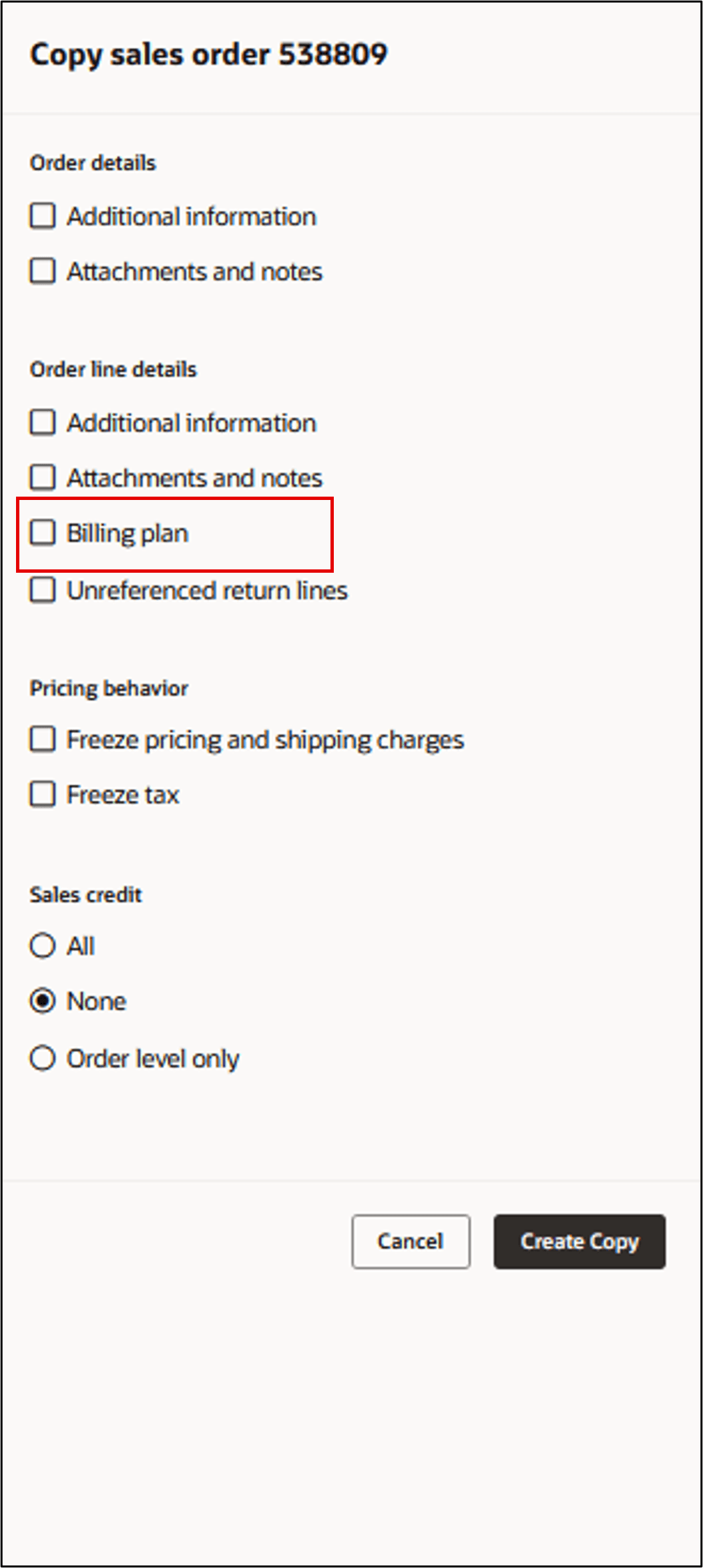

販売オーダーのコピー
受注のコピーを作成し、請求計画を元の受注からコピーにコピーするかどうかを指定します。
この機能の詳細
指定に応じて、次のようになります:
  • 請求プラン・オプションを有効にします。 Order Managementでは、請求頻度、請求期間数および上書きがコピーにコピーされます。 元のオーダーからの日付はコピーされません。
  • 請求プラン・オプションを有効にしないでください。 Order Managementは、請求計画のいかなる部分もコピーしません。
