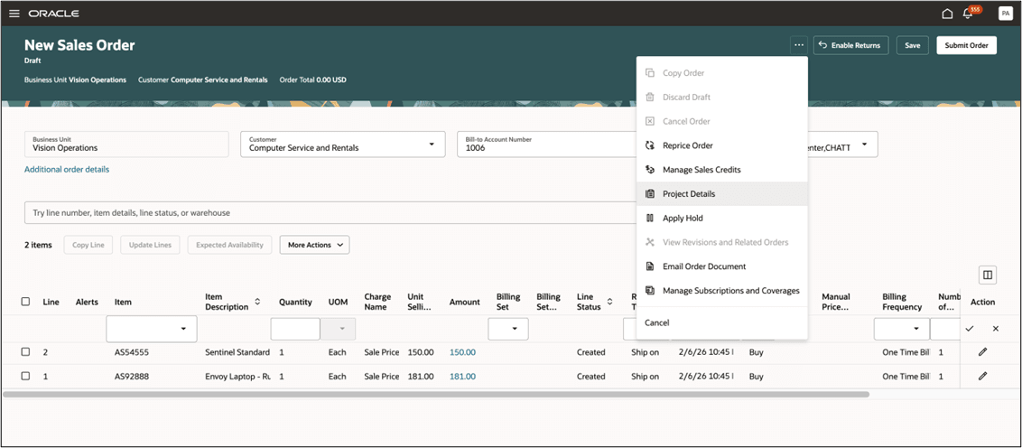

開始するには、販売オーダーを作成し、ビジネス・ユニットと顧客をオーダー・ヘッダーに設定して、「他の処理」→「プロジェクト詳細」をクリックします。

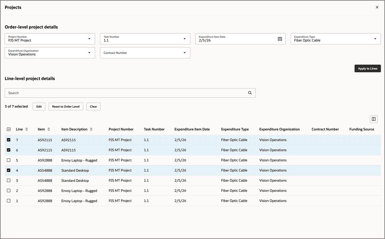

オーダー・ヘッダーのプロジェクト詳細の選択:
この機能のコンテンツの画像

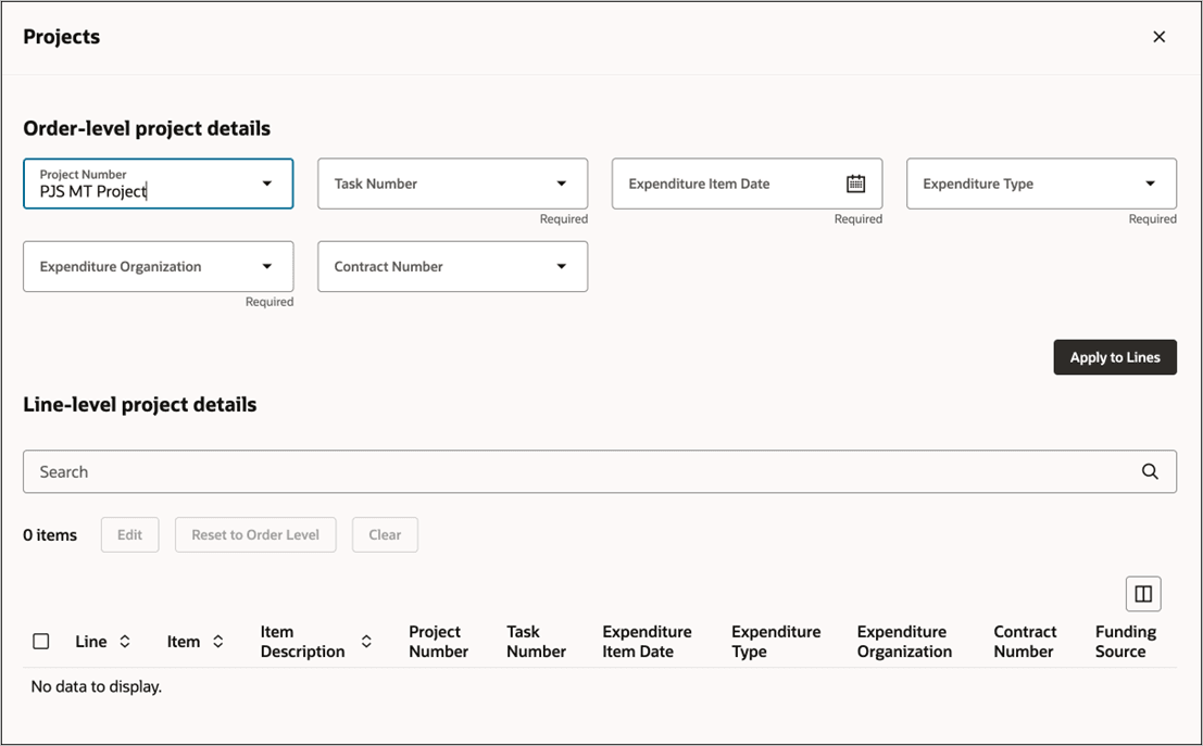

必要な属性を選択します。
  • プロジェクト。 オーダーのビジネス・ユニットおよび倉庫のビジネス・ユニットに従ってフィルタされたOracle Project Managementからプロジェクトを選択します。
  • タスク プロジェクトにフィルタされたタスクを選択します。
  • 支出項目日 プロジェクトがアクティブな日付にフィルタされた日付を選択します。
  • 支出タイプ プロジェクトおよびタスクにフィルタされたタイプを選択します。
  • 支出組織 プロジェクトおよびタスクにフィルタされた組織を選択します。
オプションの属性を選択します。 これらを使用する場合は、プロジェクトをサポートするようにOracle Grants Managementを設定する必要があります。
  • 契約番号
  • 資金調達先
オプションとして、「明細に適用」をクリックすると、Order Managementによって、現在オーダーにあるすべてのオーダー明細に選択内容がカスケードされます。 新規明細を追加するか、後でこれらのヘッダー属性を更新してカスケードする場合は、再度「明細に適用」をクリックする必要があります。

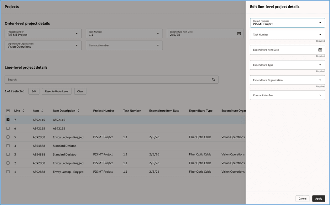

編集する行を選択し、「編集」をクリックします。 次に、プロジェクトの詳細を編集または追加します。
この機能のコンテンツの画像
次の選択肢があります。
  • 1行。 Order Managementでは、その明細のプロジェクト詳細が表示されます。 変更を行い、「適用」をクリックして、選択した行に適用します。
  • 複数の行があります。 Order Managementでは、プロジェクト詳細は表示されません。 値を設定し、「適用」をクリックして、選択したすべての明細に適用します。
