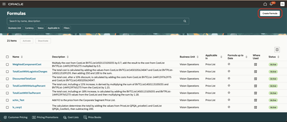

  1. ホーム> Order Management >価格設定管理>処理>算式に進み、「算式の作成」の順にクリックします。

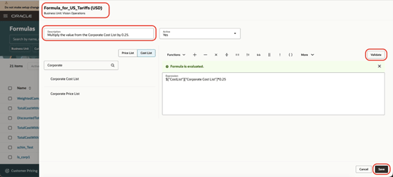

  1. 式を指定します。
この機能の詳細
ノート:
  • タイトルには、フォーミュラの名称と通貨が表示されます。 たとえば、Formula_for_US_Tariffs (USD)です。
  • サブタイトルには、価格設定によって算式が適用されるビジネス・ユニットが表示されます。 たとえば、Vision Operationsです。
  • 「Corporate Price List」など、算式で使用する価格表または原価表を検索して選択します。
  • 式を入力します。
  • 「検証」をクリックして、式の構文を検証します。 AIアシスタントは自動的に説明を入力します。

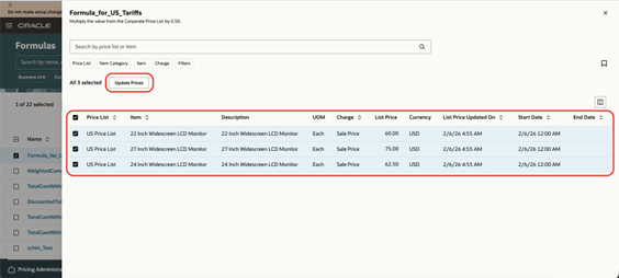

式を適用するアイテムを選択し、「価格の更新」をクリックします:
この機能の詳細
価格設定では、「価格設定の一括処理の処理」スケジュール済プロセスが実行されます。

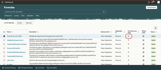

「Formula up to Date(Formula最新)」属性に注目します。
この機能の詳細
「最新の算式」には、次のいずれかが含まれます。
  • 円形 式は最新であり、更新はありません。
  • 三角形。 価格表など、算式が参照するエンティティを更新しました。 「Formula更新のチェックおよびアラートの生成」スケジュール済プロセスを手動で実行する必要があります。
「算式」ページの「算式更新のチェック」をクリックして、算式が参照する価格設定エンティティを更新したかどうかを決定することもできます。

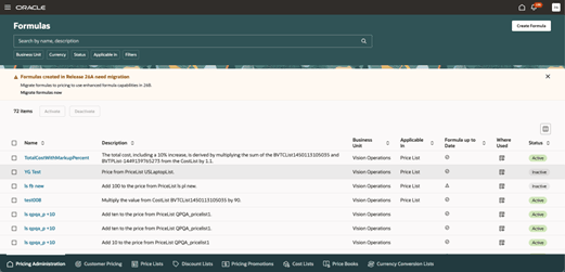

26Bを更新する前に、設定した式を移行する必要があります。 「式」ページに移動し、メッセージの「式を今すぐ移行」をクリックします。 メッセージがない場合は、何もする必要はありません。
この機能の詳細

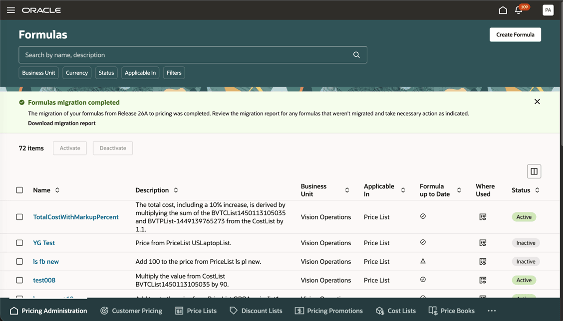

「式移行完了」メッセージが表示されたことを確認し、次のメッセージで「移行レポートのダウンロード」をクリックします。
この機能の詳細
ノート:
  • レポートには、価格設定が正常に移行された算式の数が表示されます。
  • 移行では、_01や_02などと同じ名前の式が追加されます。 これにより、各式に一意の名前が付けられるようになります。
  • このレポートには、移行できなかったFormulaと、それらの各Formulaの式がリストされます。 これらは手動で作成できます。
