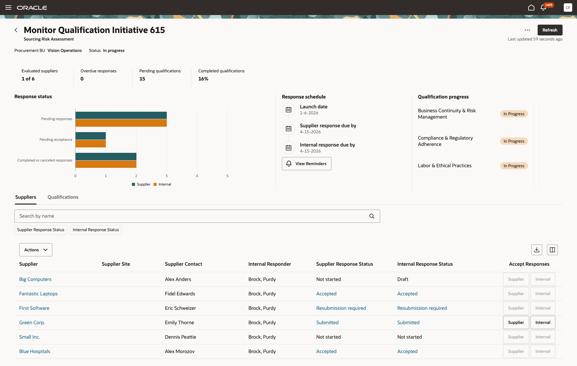

「資格イニシアチブのモニター」ページ
評価中のサプライヤの合計数、評価が完了したサプライヤ、期限超過応答がある質問リスト、評価待ちの資格、完了した資格の割合などの主要なメトリックを使用して、一目でわかりやすいインサイトを得ることができます。

レスポンス・ステータス
応答ステータス棒グラフを使用して、内部およびサプライヤ質問リストの進捗を追跡します。 バーをクリックすると、サプライヤ表の結果がフィルタ処理され、選択したステータス・カテゴリの応答を持つサプライヤのみが表示されます。 質問リスト・ステータスは、次の3つのカテゴリに分類されます。
- 保留応答- 「草案」、「未開始」および「再発行要」などのステータスが含まれます。
- 受入保留- 「発行済」や「変更管理保留」などのステータスが含まれます。
- 完了または取消済の応答- 「受入済」、「クローズ済」、「取消済」などのステータスが含まれます。
応答スケジュール
イニシアチブ開始日や質問リストの期日など、主要な日付が表示されます。 「リマインダの表示」を選択すると、「リマインダ」ドロワーが開き、サプライヤと内部応答者の両方のリマインダがいつスケジュールされるかが表示されます。 「応答リマインダの送信」ボタンをクリックして、イニシアチブのすべての質問リストについて、保留中または期限超過のアラーム通知を即時に送信することもできます。
資格の進捗
イニシアチブによって作成された資格のリストとその評価進捗を表示します。 資格は、その資格領域のすべてのサプライヤが評価された後、「完了」としてマークされます。
「仕入先」タブ
「サプライヤ」タブの表には、イニシアチブに関与するすべてのサプライヤが、質問リスト応答ステータスおよび関連処理へのアクセス権とともに連結されたビューが表示されます。 サプライヤ名で検索するか、質問リスト応答ステータスでフィルタできます。 表内のサプライヤ名をクリックして、サプライヤ詳細を表示します。 「Suppliers(サプライヤ)」表から次の処理を使用できます。

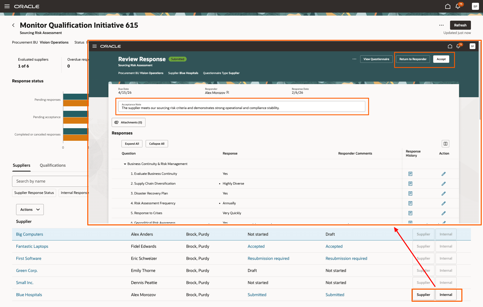

応答のレビューおよび受理
イニシアチブの所有者は、次の項目から送信された質問リストをレビューできます。
- 「Monitor Qualification Initiative(資格イニシアチブのモニター)」ページまたは
- 通知で使用可能な「応答のレビュー」リンク
「サプライヤ」タブの表の「応答の受入」列で、「サプライヤ」または「内部」ボタンをクリックして、各応答者からの送信済応答をレビューします。 イニシアチブの所有者は、応答、コメント、添付および以前の応答履歴をレビューできます。 ノートを追加した後、応答を受け入れるか、応答者に戻して詳細を確認できます。 イニシアチブ所有者は、レビューおよび受入フローを入力せずに、モニター・ページから質問リスト応答を直接返すこともできます。
質問リスト応答が受理されると、各サプライヤに関連するすべての資格が「評価準備完了」ステータスに移行し、資格所有者および評価チーム・メンバーが評価を続行できるようにします。
応答のレビュー・ページ

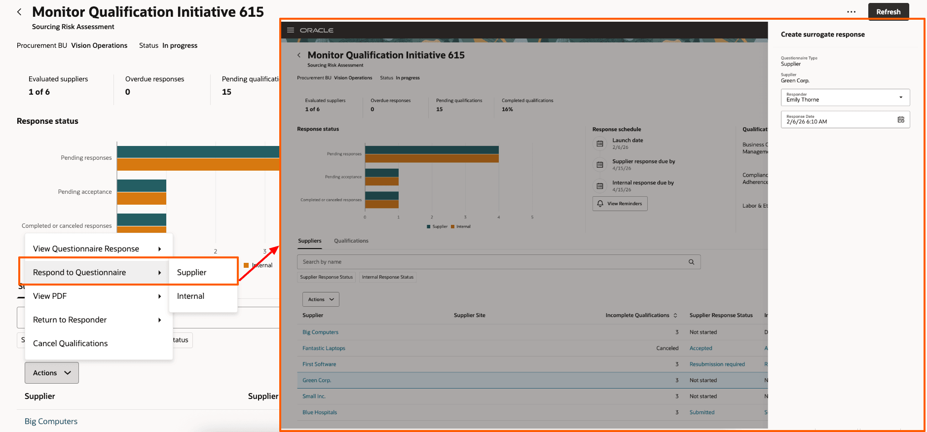

質問リストに応答
イニシアチブ所有者は、質問リストのタイプに応じて、「質問リストに応答」を選択し、「サプライヤ」または「内部」を選択して、「処理」メニューからサプライヤまたは内部応答者のかわりに代理応答を作成できます。 応答を更新する前に、情報の受信元の応答者と応答が提供された日付を指定できます。
通常の応答と同様に、送信前に代理応答を下書きとして保存できます。 完了したら、質問リストを送信できます。 ヘッダーのレスポンダ・フィールドは、応答がサロゲートとして送信されたことを明確に示し、応答を入力したユーザーを識別します。

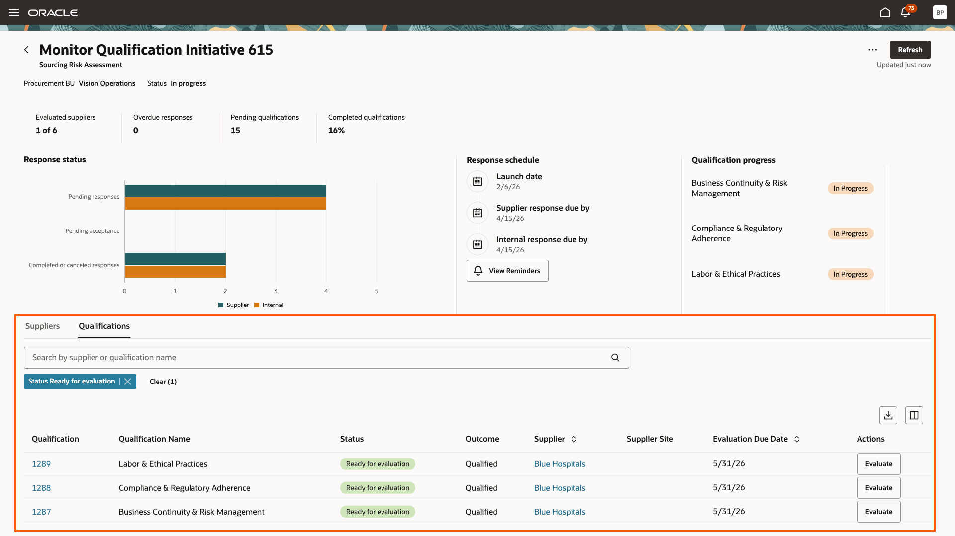

「資格」タブ
「資格」タブの表には、イニシアチブによって作成されたすべての資格が表示されます。 デフォルトでは、ページには「評価準備完了」の資格が表示されます。 リストは、サプライヤまたは資格名で検索およびフィルタできます。 資格番号をクリックして資格詳細を表示するか、「評価」処理を選択して、評価の準備ができている資格の評価を続行します。
「資格」タブ
「資格イニシアチブのモニター」ページから、イニシアチブを表示、編集、複製または取り消すオプションもあります。
