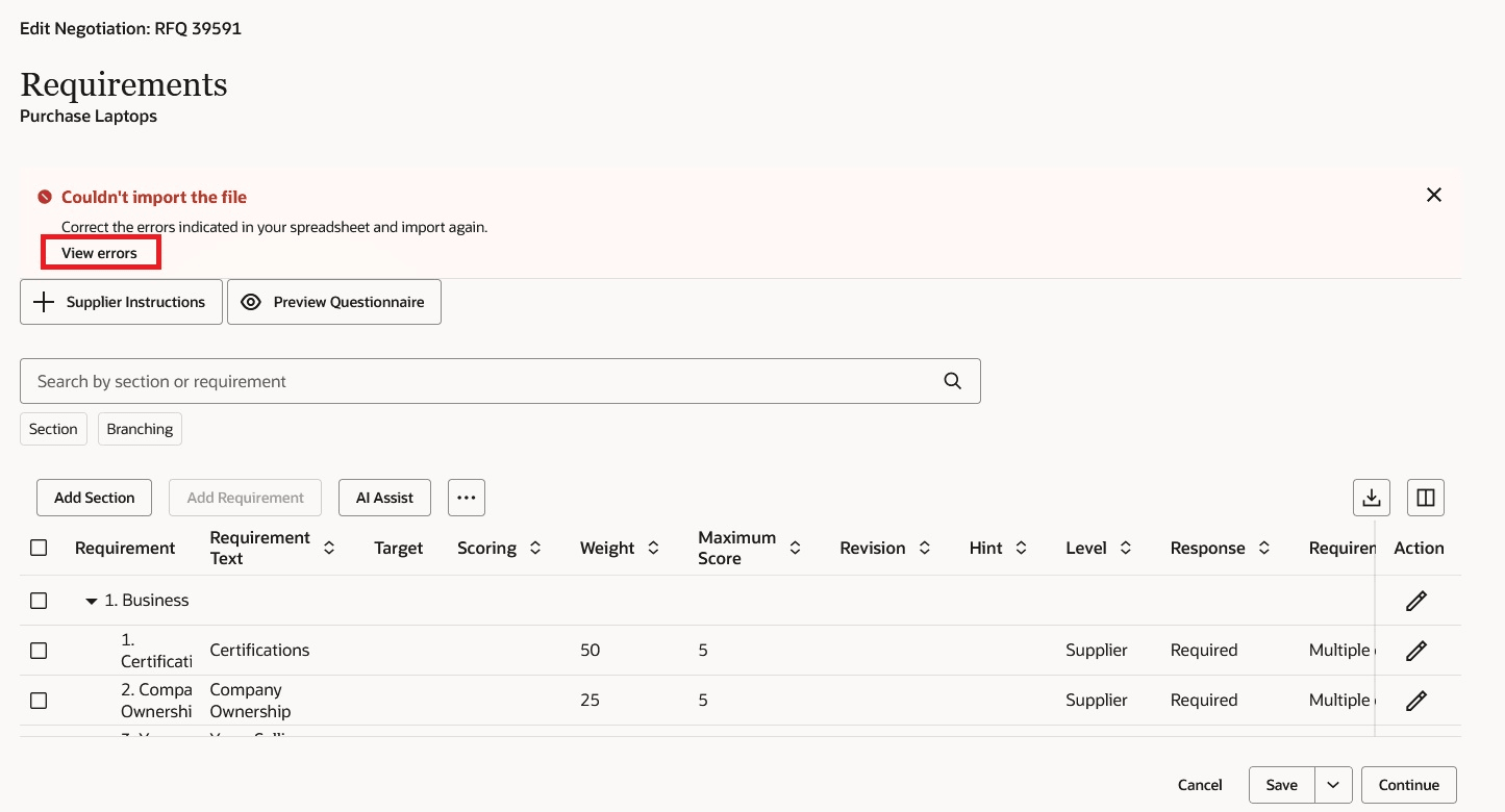

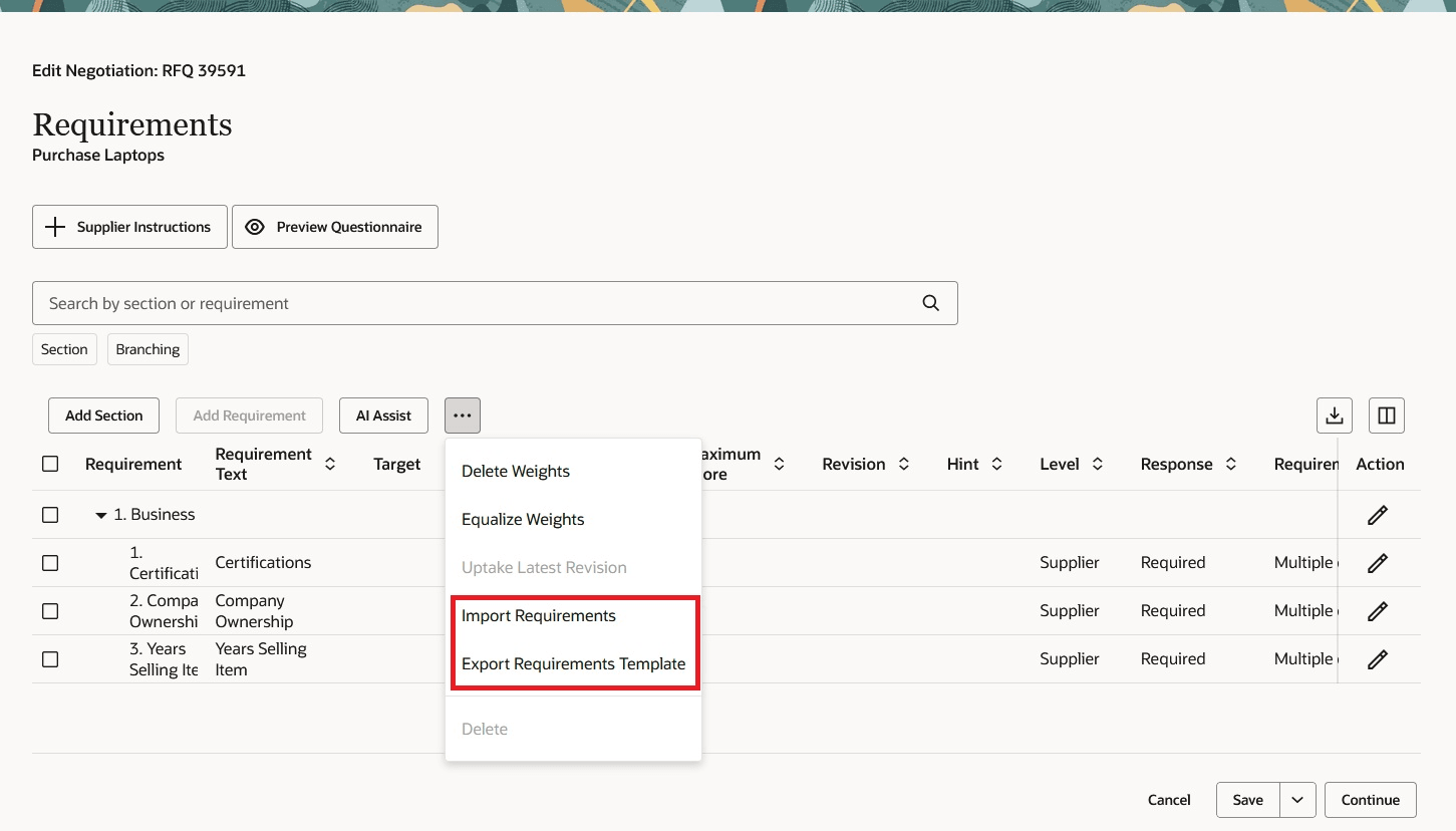

  • 要件スプレッドシートのサポート- 一括編集、新規要件の作成、既存の要件の上書きなど、ユーザーが要件を一括で効率的に管理できるように、下書きネゴシエーション用のスプレッドシートを使用して要件をエクスポートおよびインポートします。

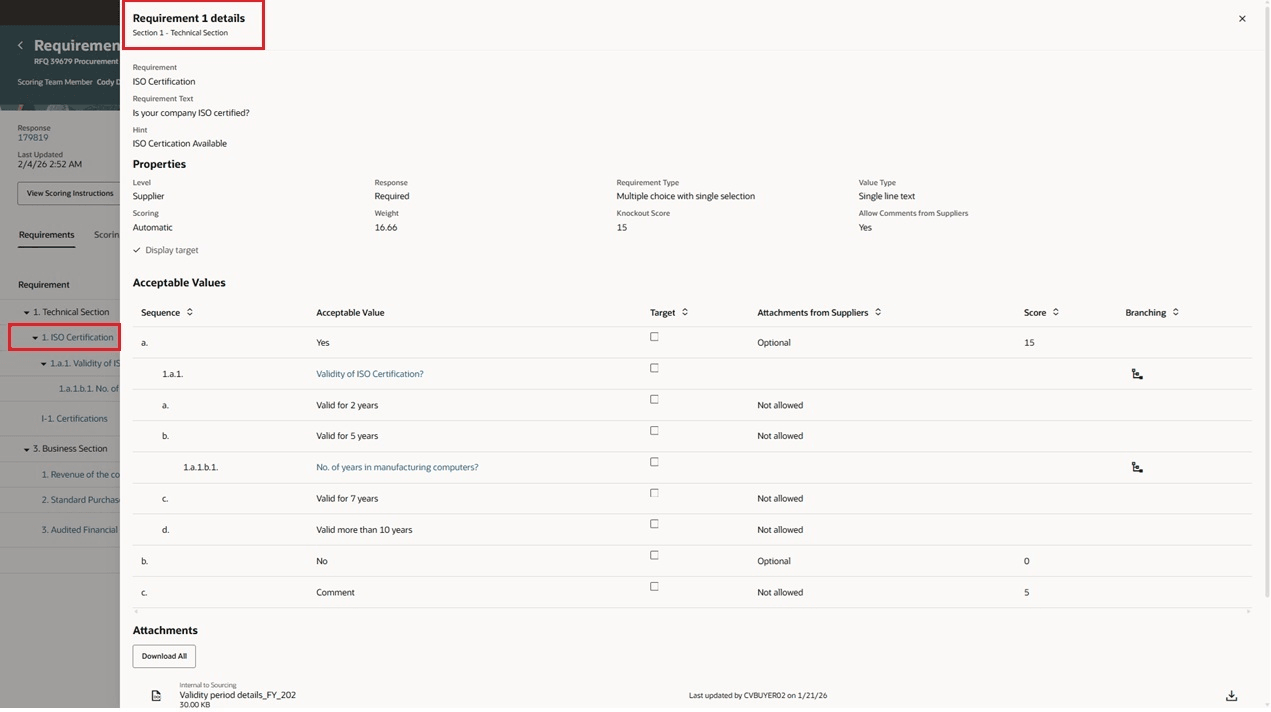

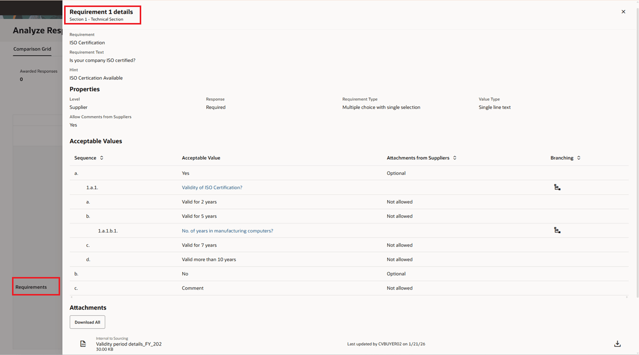

  • 要件の詳細の表示- バイヤーはネゴシエーションの詳細な要件情報を即時に表示できます。 アクセス要件へのハイパーリンクは、要件スコアおよび分析応答ページに追加されます。

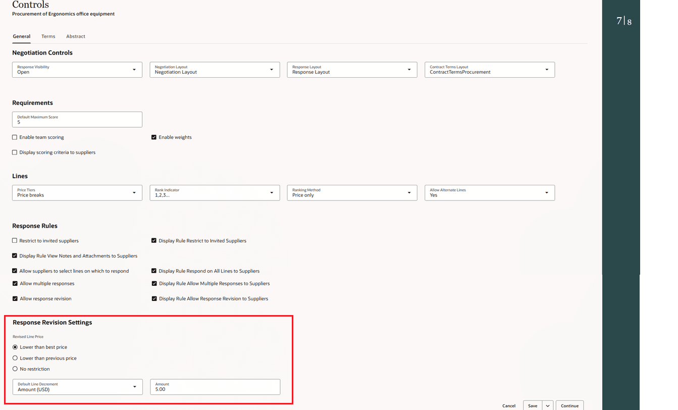

  • レスポンス・リビジョン設定の適用- ランキング方法が価格のみで、レスポンス・ルール「レスポンス・リビジョンの許可」が選択されている場合、レスポンス・リビジョン設定が表示されます。

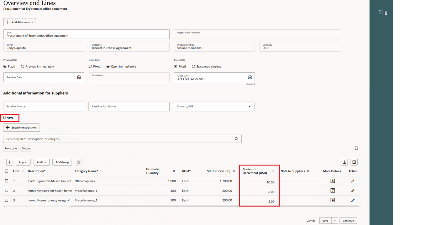

オークションの各明細の最小減分値を設定および表示できるようになりました。 これにより、サプライヤが応答を改訂するときに、各明細に対して少なくとも指定された金額またはパーセントで入札が削減されます。 この機能改善により、より正確な入札戦略がサポートされ、コンプライアンスが実施され、バイヤーとサプライヤの両方の透明性が向上します。

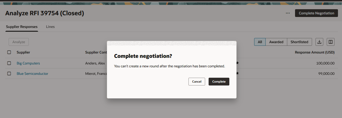

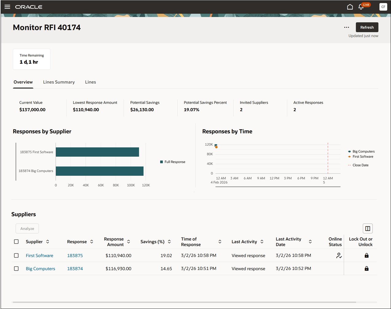

  • 情報要求の管理(RFI) - 情報依頼ネゴシエーション・タイプのライフサイクル・サポートを完了します。

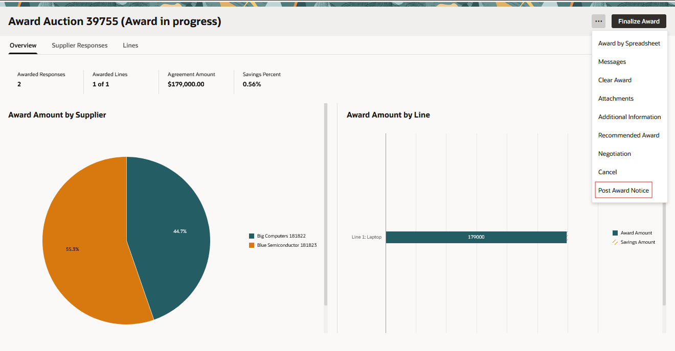

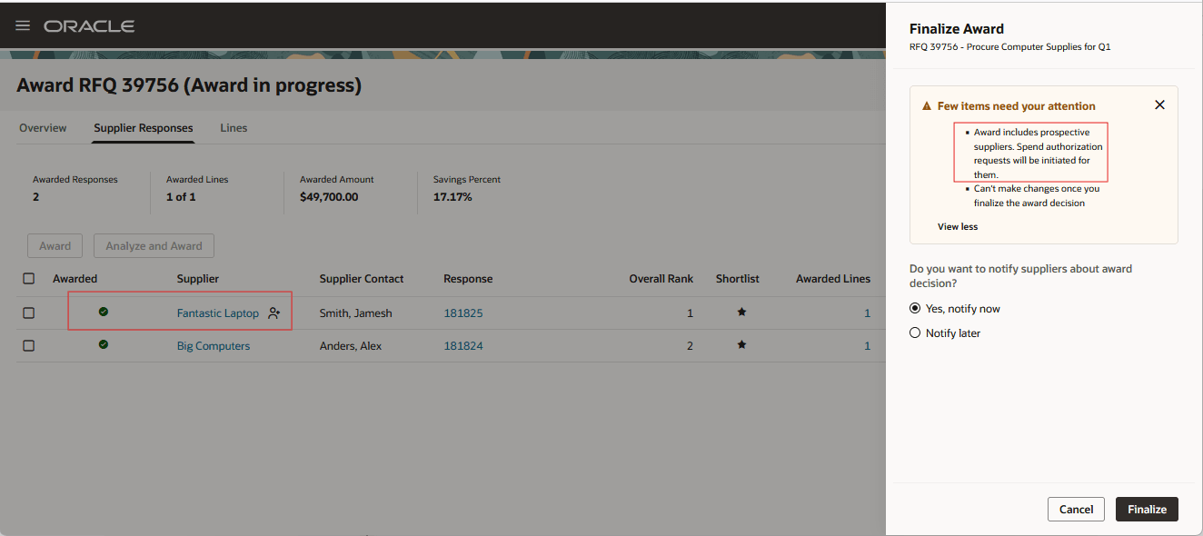

  • 見込みサプライヤの落札- 見込みサプライヤを落札すると、落札の確定時に費用承認要求が自動的に開始されます。 すべての落札済見込みサプライヤが費用承認済に昇格した後、落札は自動的に完了としてマークされ、結果文書を作成できます。 費用承認を自動的に開始して落札を自動完了すると、手動ハンドオフが除去され、サイクル時間が短縮されます。
  • 落札通知の転記または取下げ - 落札通知を落札またはネゴシエーションの分析ページから転記または取り下げます。 これらの処理は、「ネゴシエーション詳細」ページからすでにサポートされています。
これで、ユーザーはテンプレートをエクスポートして、インポートの要件を準備できます。
要件のインポート
要件のインポート
インポート・エラーがパネル・ドロワーに表示されます。
インポート・エラー
インポート要件エラー
要件スプレッドシート・エラー
要件スプレッドシート・エラー
応答改訂設定が有効になっている場合、「最小減分(USD)」または「最小減分(%)」列が「明細」表に表示されます。 クラシックUIの改善に伴い、1回かぎりのすべての設定変更が「コントロール」タブに移動されます。 レスポンスのリビジョン設定は、「コントロール」ページの「一般」タブに移動されます。
ラインの最小減少
ラインの最小減少
レスポンスのリビジョン設定
コントロールのレスポンス・リビジョン設定
情報依頼をモニターして、ソーシング・プロセスでサプライヤを査定およびショートリストしてさらに評価できます。
情報依頼のモニター
情報依頼のモニター
新規ラウンドを作成しない場合は、情報依頼タイプのネゴシエーションを完了できるようになりました。
情報依頼の完了
情報依頼の完了
要件スコア- 要件詳細の表示
要件スコア- 要件詳細の表示
応答の分析- 要件詳細の表示
応答の分析- 要件詳細の表示
見込みサプライヤの落札
見込みサプライヤの落札
落札通知を転記するか、「落札」または「分析」ページから落札通知を取り下げます。
審査通知の投稿
交付後の通知
