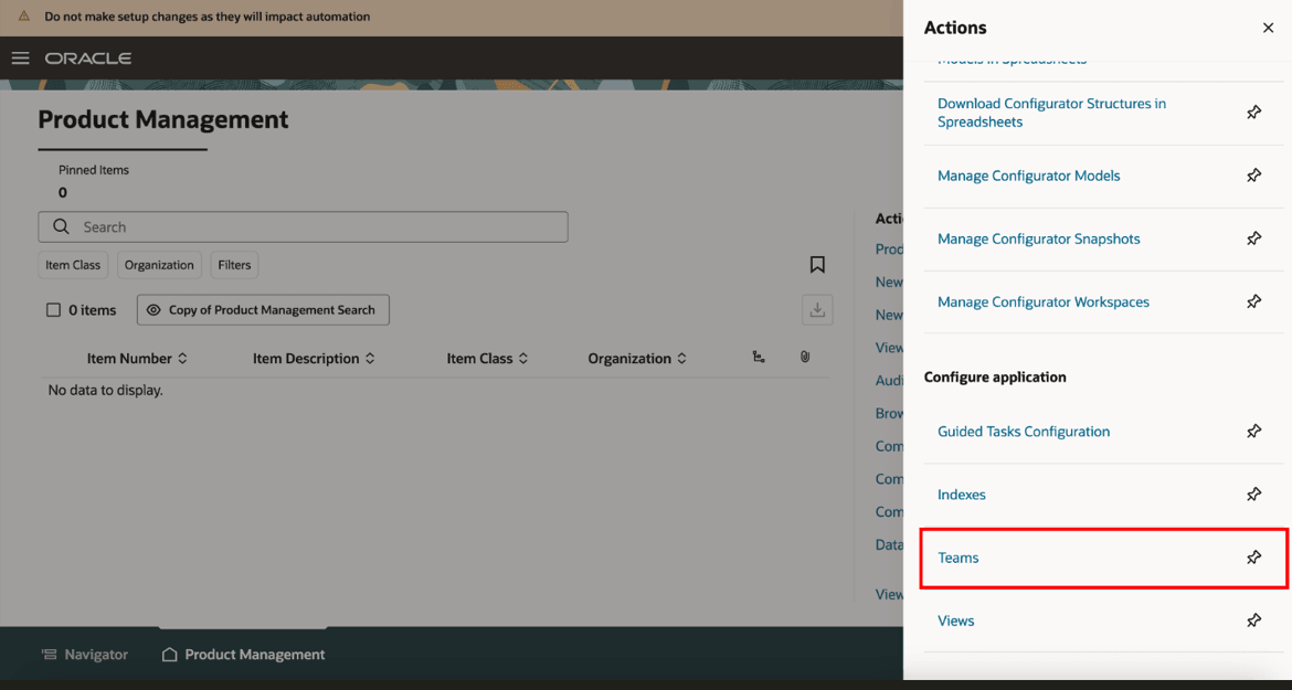

「製品管理」ランディング・ページにナビゲートし、「処理」「チーム」をクリックします。
「チームを検索」ページでは、既存のチームを検索したり、新しいチームを作成できます。 チームごとにユーザーを追加し、適用可能な権限セットを選択できます。

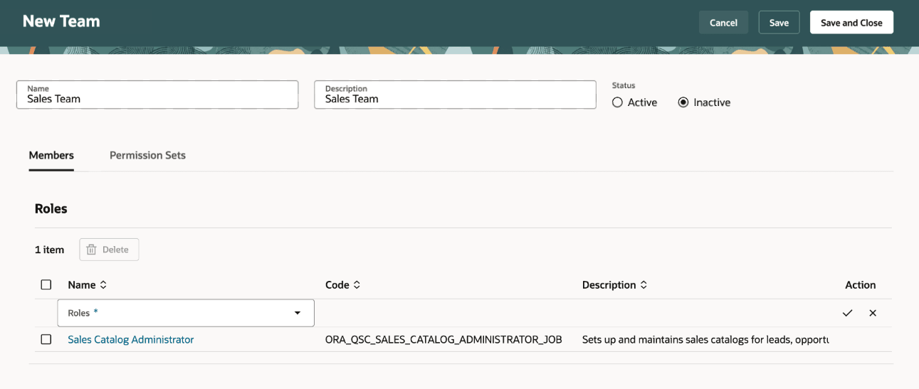

新しいチームを作成するには:
  1. 「チームの検索」ページで「作成」をクリックします。
  2. 「新規チーム」ページで、次の詳細を指定します:
  • 名前- チームの一意の名前。
  • 説明- チームの簡単な説明。
  • ステータス- チームのステータスを「アクティブ」に設定します。
  • 「メンバー」タブで、次の手順を実行します。
    • チームで必要なロールを追加します。
    • チームに必要な個々のユーザーを追加します。
    • フィルタリングされたリストに対して定義されたメンバーシップ条件に基づいてメンバーを追加します。

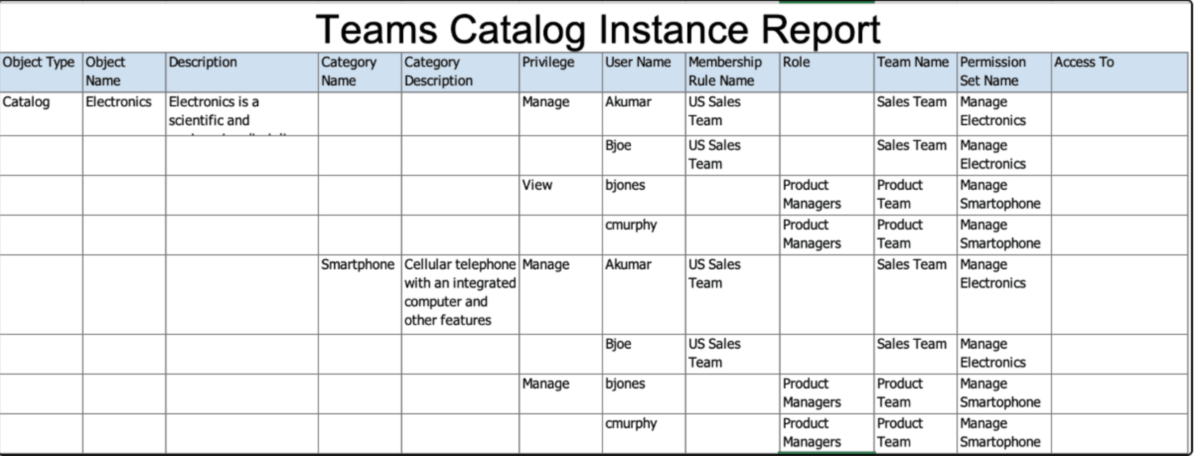

カタログ・インスタンス・レポートの生成
「チームの検索」ページからカタログ・インスタンス・レポートを生成して、どのユーザーがカタログにアクセスできるかを表示できるようになりました。 その方法は次のとおりです:
  1. 「チームの検索」ページの「アクション」メニューから「オブジェクト・インスタンス・レポートの生成」を選択します。
  2. オブジェクト・インスタンスの生成レポート・ドロワーで、次の手順を実行します:
    • オブジェクト・タイプ: 「カタログ」を選択します。
    • 生成するカタログを選択し、「+」(プラス)アイコンをクリックします。
    • 「生成」をクリックします。
      スケジュール済プロセス・ジョブIDが表示されます。
  3. 「スケジュール済プロセス」ページにナビゲートします。
  4. 「Oracle Analytics Publisherレポートの生成」を検索し、レポートをダウンロードします。
  5. レポートで、添付TeamsCatalogInstanceReportをダウンロードします。
カタログのインスタンス・レポートに表示される詳細を次に示します。
  • カタログ名およびカテゴリ名
  • カタログへのアクセス権を持つユーザーのリストおよび対応する権限。
  • カタログに対して作成された権限セット。
  • アクセス権が付与されるカタログのフィールド、タブおよび属性
カタログおよびカテゴリのアクセス制御リストを表示するサンプル・レポート
