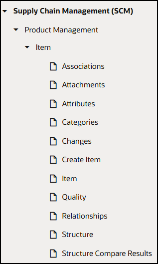

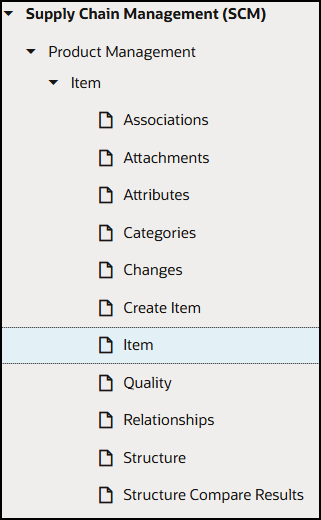

各オブジェクト・ページのサブページを使用して、ページ・プロパティを構成します。 これらのページは、対応するオブジェクトと同じ名前になります。 他のオブジェクトのページ・プロパティも同様に構成できます。 次のスクリーンショットは、品目に適用できる構成のいずれかを示しています。
ページ・プロパティを構成するためのアイテムの下のアイテムの選択ページ

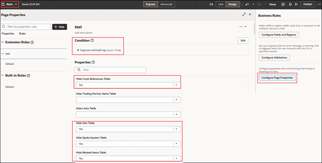

次のスクリーンショットは、設計品目のタブ内のタブおよび表を非表示にする例を示しています。
  • 条件: 設計品目フラグ= true
  • 非表示になっているタブ: 「アソシエーション」タブ
  • 非表示になっている表:
    • 相互参照
    • GTIN
    • スポーク・システム
    • 関係品目
ページ・プロパティ定数を使用した条件に基づく特定のタブの非表示

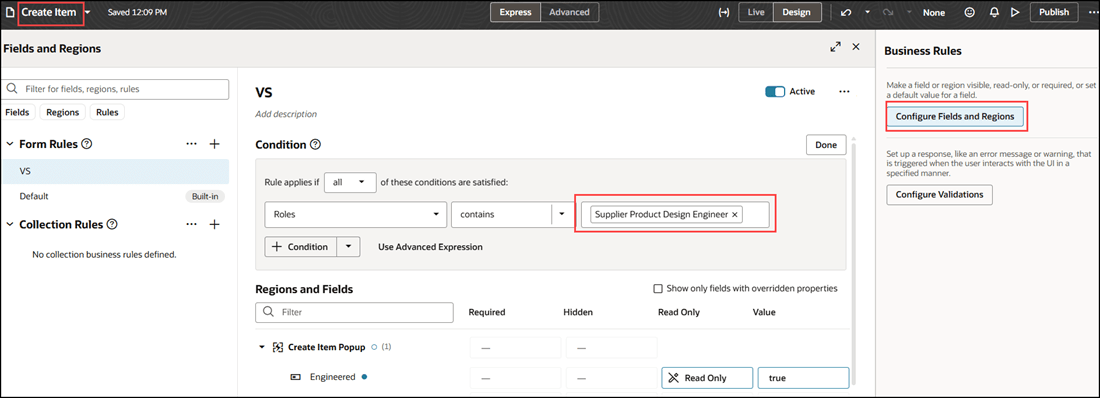

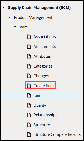

属性値をデフォルト設定し、読取り専用に設定して、ユーザーがデフォルト値を変更できないようにすることができます。 タブ固有のページを選択するか、「製品管理オブジェクト- 固有フォルダ」の下のオブジェクトの作成ページをデフォルトの属性値に選択します。 次の例は、ユーザー・ロールに基づいて属性値をデフォルト設定する方法を示しています。
操作属性グループを非表示にする属性ページ
次のイメージで強調表示されている「Configure Fields and Regions」を選択します。
  • 条件: ロール= SupplierProductDesignEngineer
  • 「リージョンおよびフィールドの構成」で、「アイテム・ポップアップの作成」フォルダを展開します。
    • フィールドを読取り専用としてマークし、エンジニアド値= true
条件内のSupplierProductDesignEngineer用に作成されたビジネス・ルール

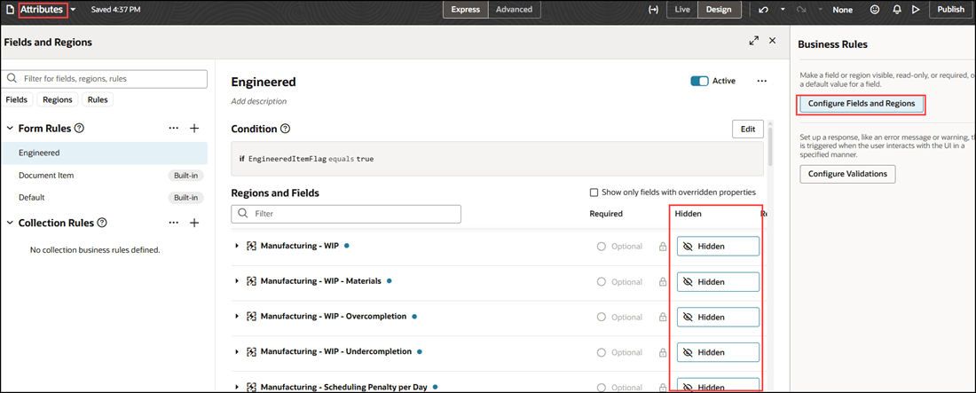

エンジニアド・アイテム・フラグに基づく特定の属性グループを非表示にする別の例:
  • 条件: 設計品目フラグ= true
  • 操作属性の非表示
    • 「リージョンおよびフィールド」で、非表示列を使用して操作属性グループを非表示にします
条件に基づく操作属性の非表示
条件に基づく操作属性の非表示
