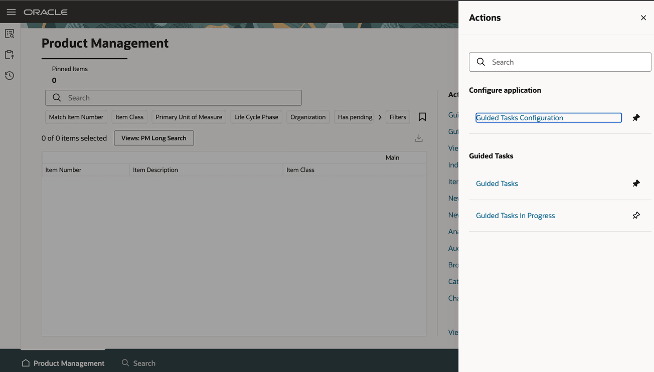

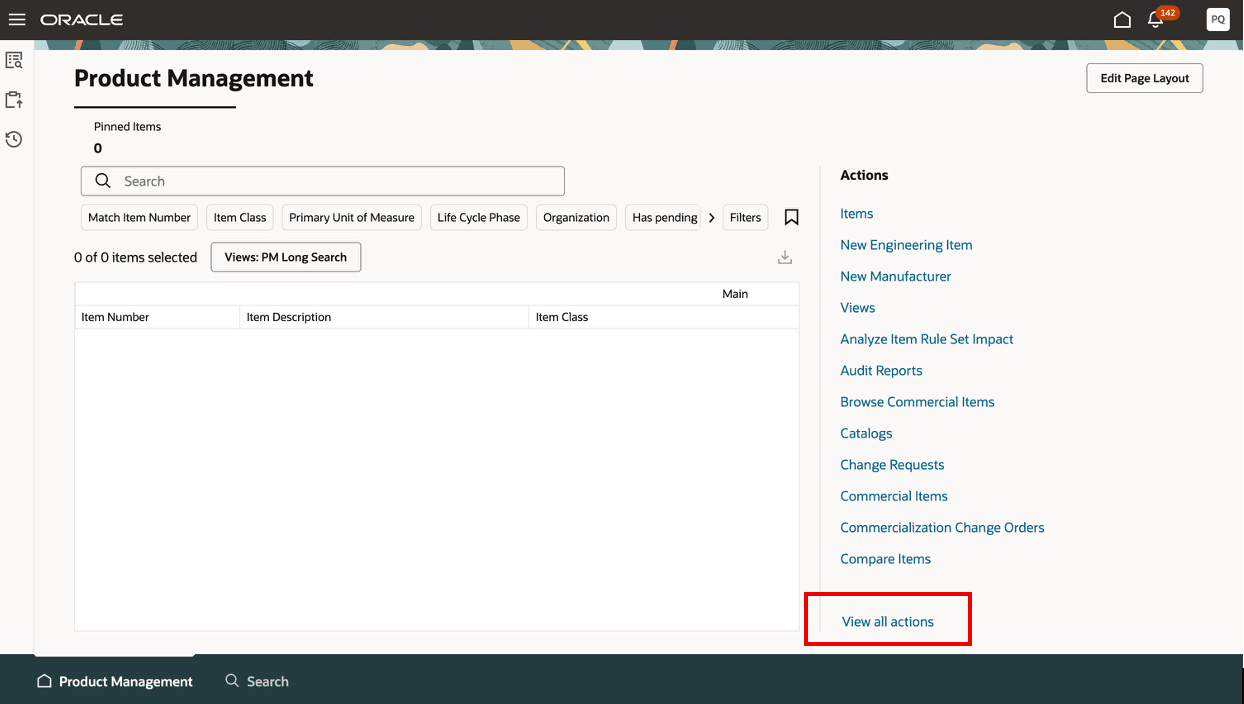

「製品管理」ページで、次のスクリーンショットに示すように、「アクション」セクションの「すべてのアクションの表示」リンクを選択します。
製品管理ページ- 「すべての処理の表示」リンク

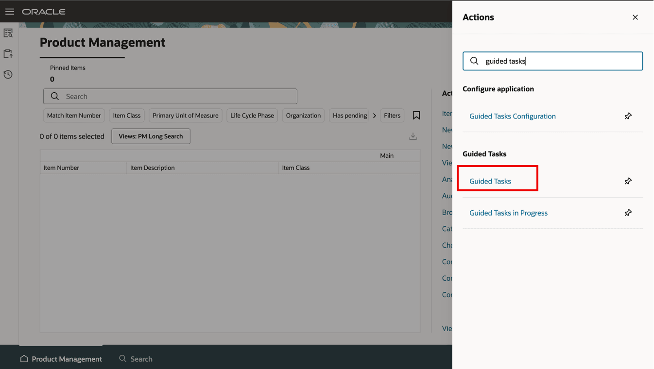

「処理」ドロワーが表示されます。 次のスクリーンショットに示すように、「ガイド付きタスク」を検索して選択します。
処理ドロワー- ガイド付きタスク
処理ドロワー- ガイド付きタスク

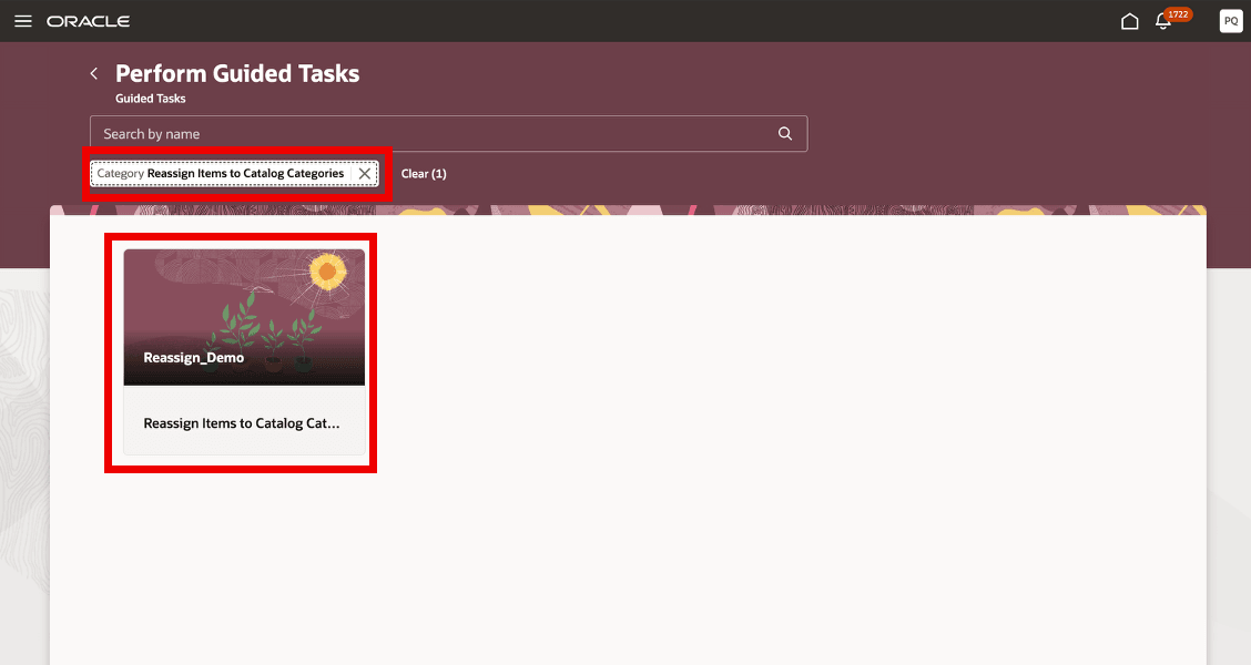

「ガイド付きタスクの実行」ページには、使用可能なガイド付きタスク・フローが表示されます。
「ガイド付きタスクの実行」ページでは、カタログ・カテゴリへの品目の再割当カテゴリのガイド付きタスク・フローを使用して、単一の処理で複数の品目を適切なカタログ・カテゴリに効率的に割り当てることができます。 関連するガイド付きタスクを見つけるために、検索ボックスの下にある推奨フィルタを適用できます。 この例では、「カタログ・カテゴリにアイテムを再割当」ガイド付きタスク・フローの名前はReassign_Demoです。

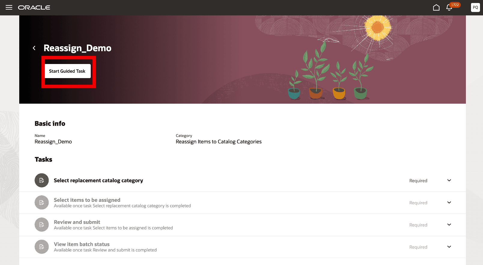

  1. 次のスクリーンショットに示すように、「ガイド付きタスクの開始」を選択します。
ガイド付きタスクの開始
ガイド付きタスクの開始
これで開始フェーズは完了です。

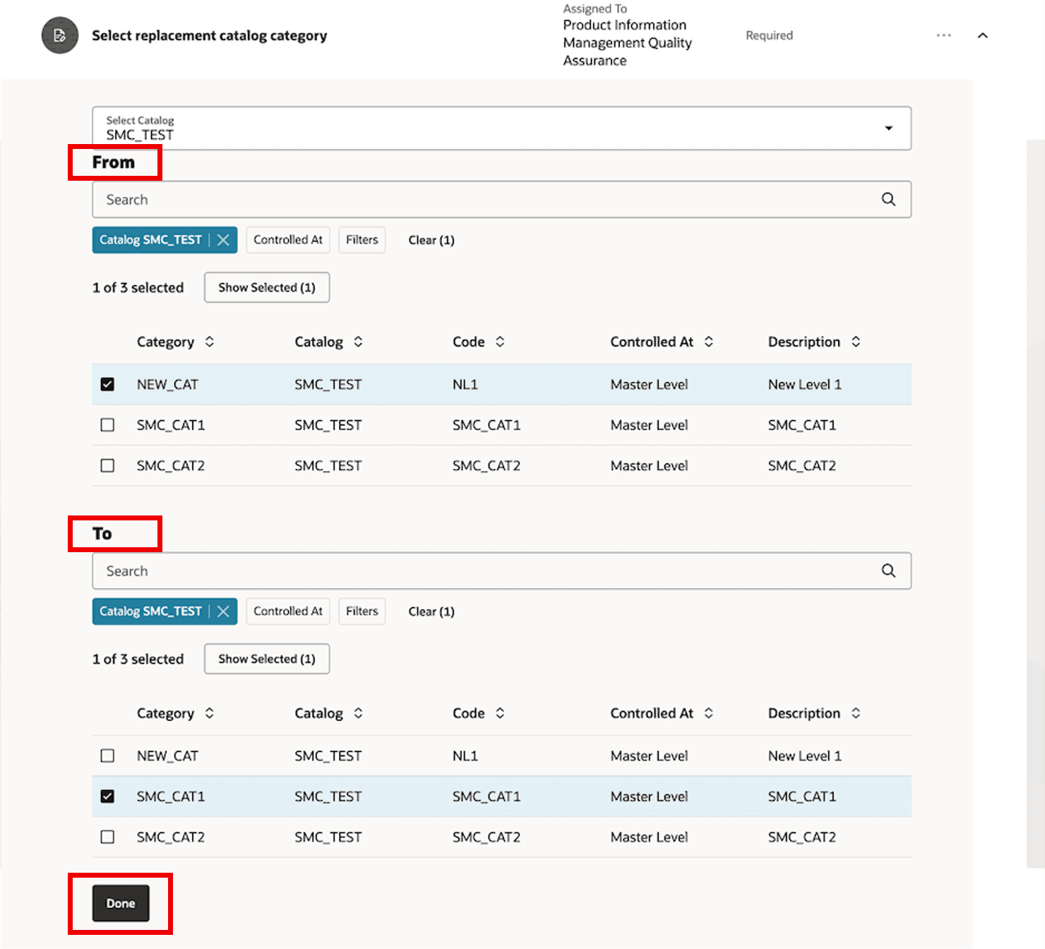

  1. 次のスクリーンショットに示すように、「代替カタログ・カテゴリの選択」タスクを選択します。
タスク: 置換カタログ・カテゴリの選択
タスク: 置換カタログ・カテゴリの選択

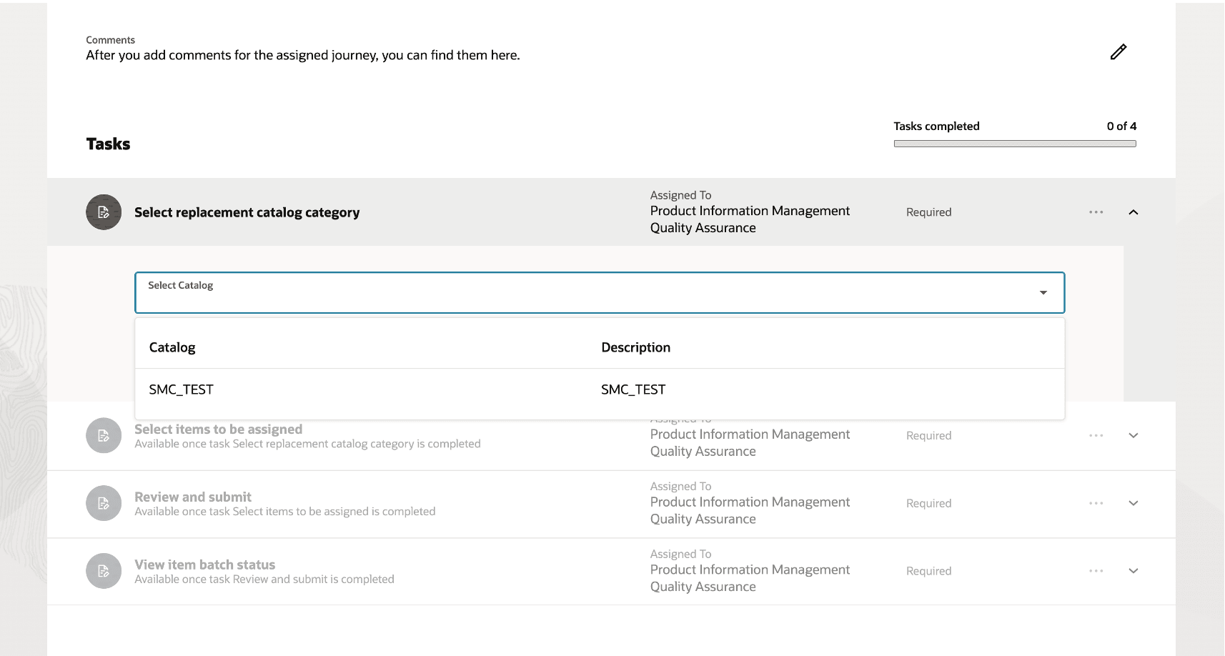

  1. ドロップダウン・リストからカタログを選択します。
カタログの選択
カタログの選択
  1. 「自」および「至」のアイテムを再割当する原点およびターゲット・カテゴリを選択します。 「完了」を選択します。
オリジンおよびターゲット・カテゴリの選択

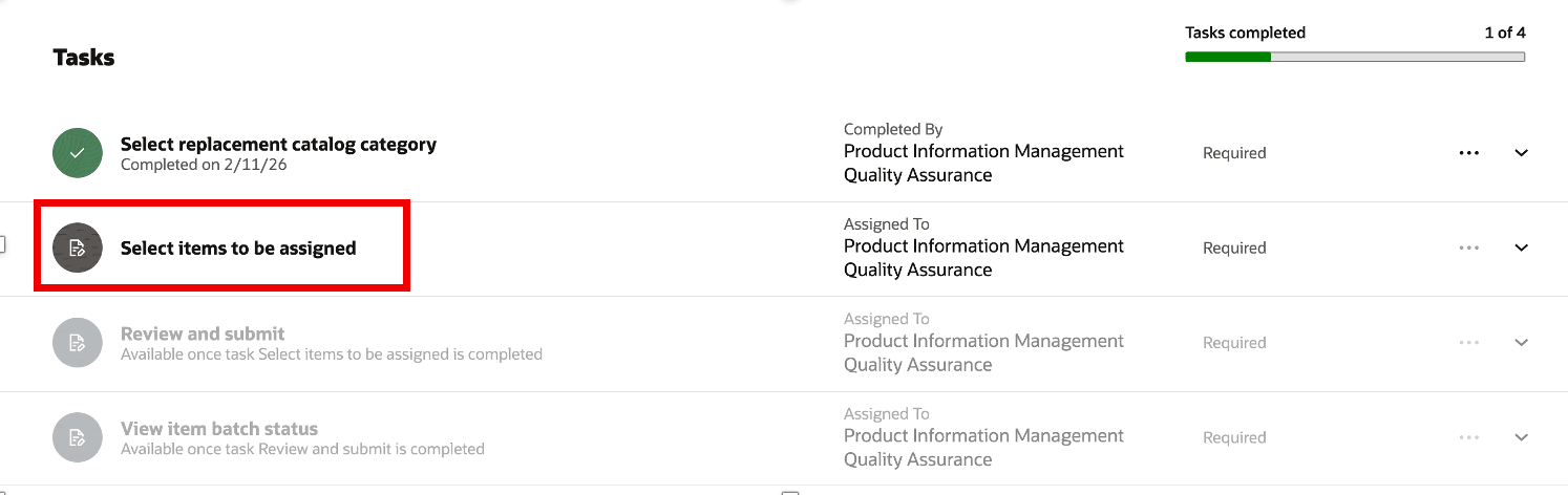

  1. 「割り当てるアイテムの選択」タスクを選択します。
タスク: 割当する品目の選択
タスク: 割当する品目の選択

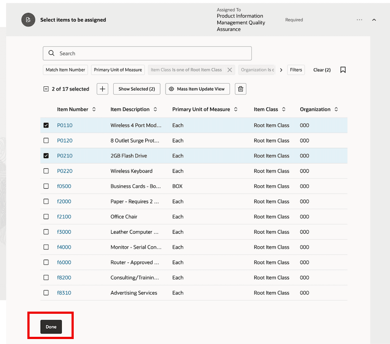

  1. 再割当てが必要なアイテムを選択し、「完了」を選択します。
 割当対象選択済品目
割当対象選択済品目

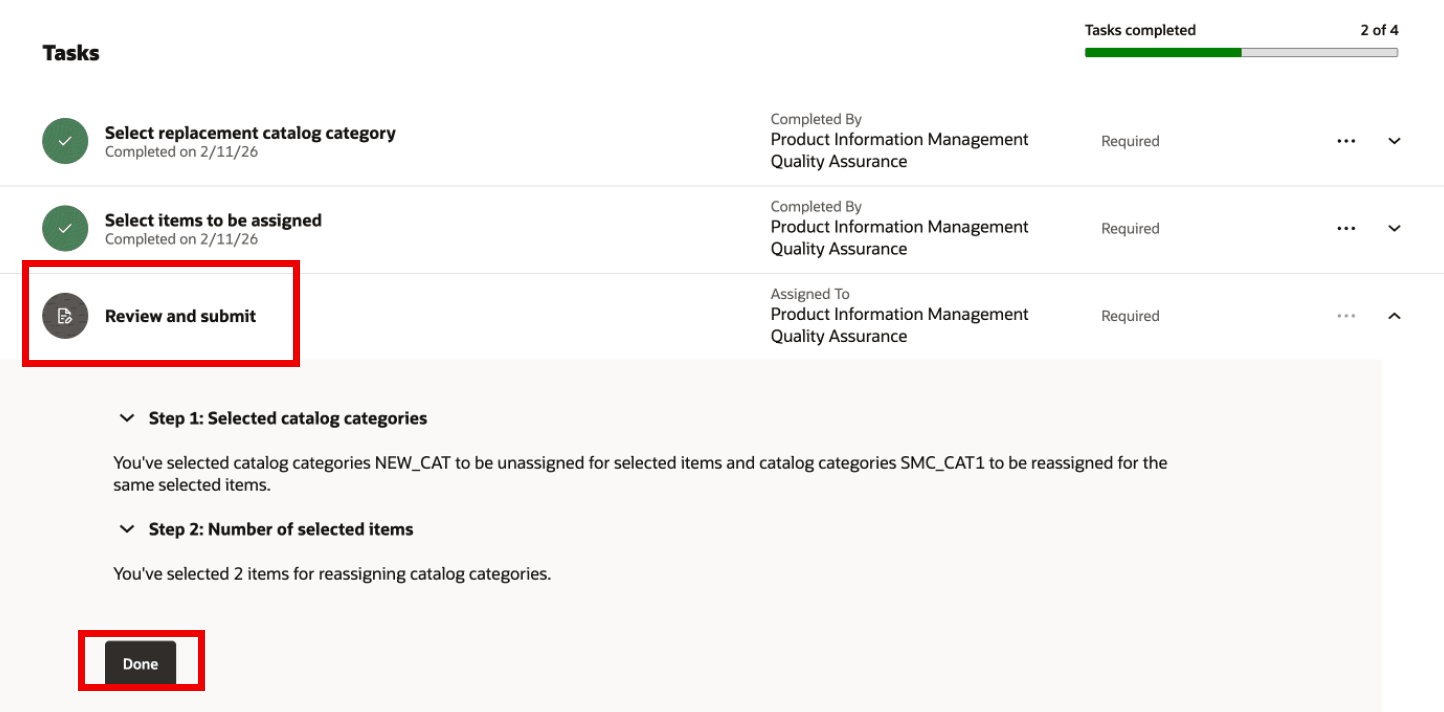

  1. 「確認および送信」タスクを選択します。 選択内容と選択内容を確認します。 変更がない場合は、「完了」を選択します。 これにより、「品目インポート」スケジュール済プロセスが送信されます。
ノート: 選択内容を変更する場合は、それぞれのタスクを選択して変更します。 「確認および送信」タスクで更新された変更を表示し、「完了」を選択します。
タスク: レビューおよび発行
タスク: レビューおよび発行

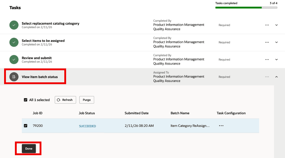

7. 「品目バッチ・ステータスの表示」タスクを選択します。
このタスクを使用して、スケジュール済プロセス「品目インポート」「ジョブID」「ジョブ・ステータス」「送信日」および「バッチ名」を表示できます。 「リフレッシュ」を選択すると、スケジュール済プロセスの進行状況を表示できます。 「ジョブ・ステータス」「成功」に変更されると、ガイド付きタスク・フローが正常に完了します。 バッチが失敗した場合は、問題の解決後にタスク・フローを再実行できます。タスク: 品目バッチ・ステータスの表示
タスク: 品目バッチ・ステータスの表示

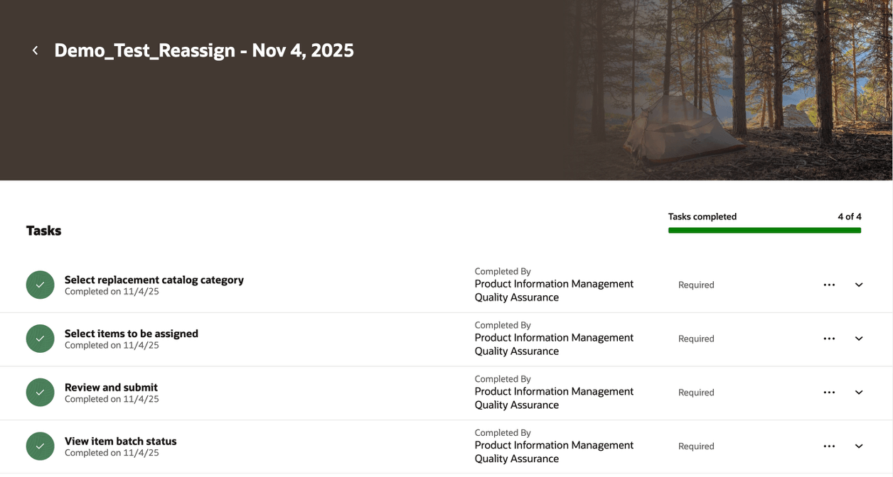

次のスクリーンショットは、完了したすべてのタスクを示しています。
完了タスク(全件)
完了タスク(全件)

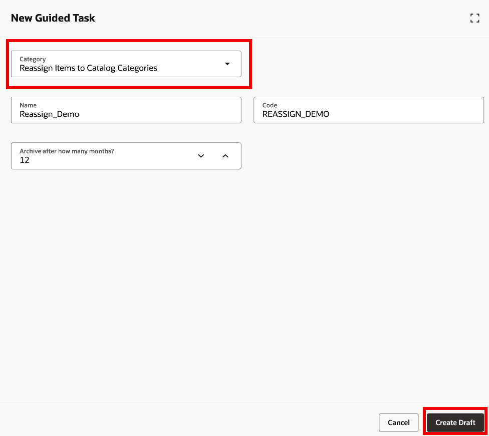

  1. 「作成」を選択します。 「新規ガイド付きタスク」ドロワーが表示されます。 ここでは、次のスクリーンショットに示すように、作成するガイド付きタスクの詳細を指定する必要があります。 「カテゴリ」として「カタログ・カテゴリへの品目の再割当」を選択します。 「名前」フィールドで、特定のビジネス・プロセスのタスク・フロー名を指定します。 たとえば、Reassign_Demoは、アイテムをカタログ・カテゴリに再割当てするために使用するタスク・フロー名です。 すべての詳細を追加した後、「ドラフトの作成」を選択します。ガイド付きタスク・パネル
    ガイド付きタスクペイン
<Guided Task Name>ページは、必須タスクのリストとともにドラフト・モードで表示されます。 この例では、ガイド付きタスク名はReassign_Demoです。 「カタログ・カテゴリへの品目の再割当」カテゴリでは、タスク・フローの必須タスクは次のとおりです。

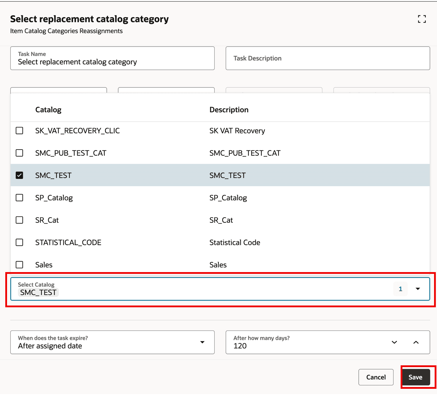

    1. 「置換カタログ・カテゴリの選択」ドロップダウン・リストから、このタスク・フローに関連するすべてのカタログ・カテゴリを選択します。 これは必須です。 また、ユーザーが実行時に指定したカタログ・カテゴリからのみ選択できるように、これらの選択を制限することもできます。
    2. 「保存」を選択します。
タスク: 置換カタログの選択
タスク: 置換カタログの選択

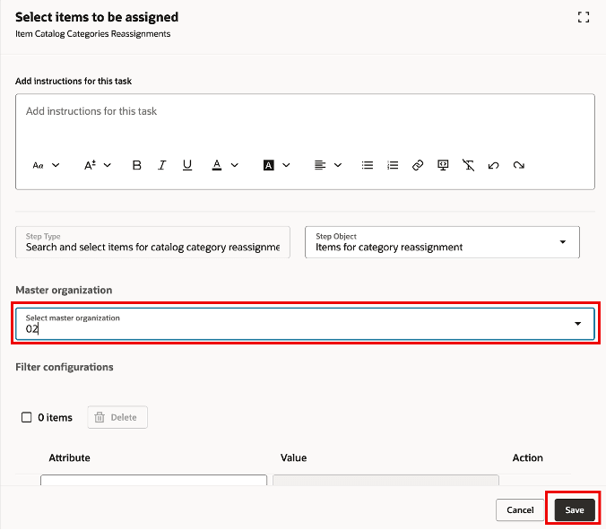

  1. 「割り当てるアイテムの選択」タスクを更新します。 このタスクでは、品目の割当元となるマスター組織を指定します。
    1. 「割り当てるアイテムの選択」タスクの「タスクの編集」アイコンを選択します。 「マスター組織」ドロップダウン・リストから、品目を選択するマスター組織を選択します。 これは必須です。
    2. 「保存」を選択します。
タスク: 割当する品目の選択
タスク: 割当する品目の選択

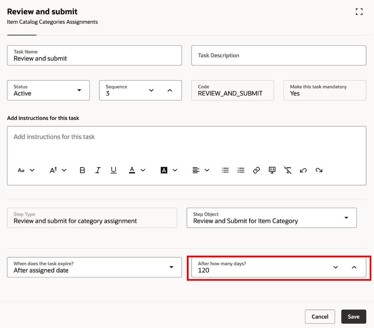

  1. 「レビューおよび発行」タスクを更新します。 このタスクでは、指定したタスクの有効期限日数を編集できます。
タスク: レビューおよび発行
タスク: レビューおよび発行

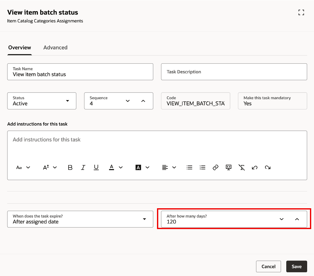

  1. 「品目バッチ・ステータスの表示」タスクを更新します。 このタスクでは、タスクの有効期限日数を指定します。
タスク: 品目バッチ・ステータスの表示
タスク: 品目バッチ・ステータスの表示
