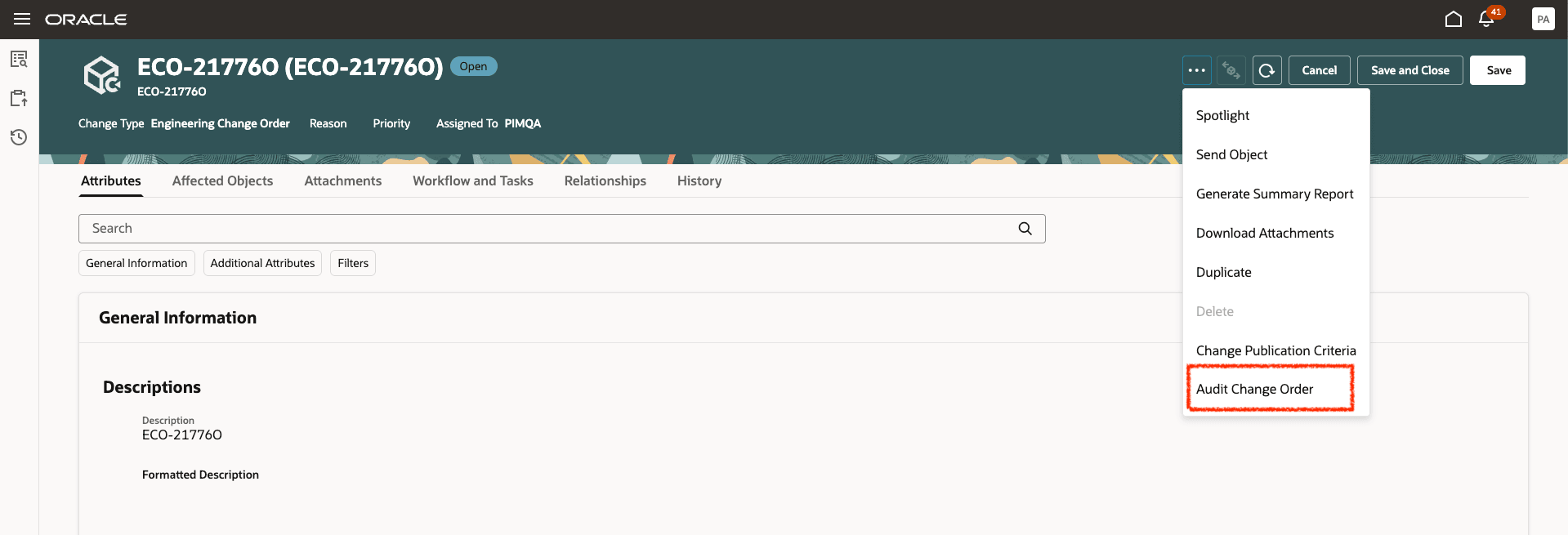

  1. 監査を開始します。
    • 監査する変更オーダーをオープンします。
    • 「処理」をクリックし、「変更オーダーの監査」を選択します。
「変更オーダーの監査」処理は、「有効化するステップ」セクションのステップを完了した後にのみ使用できます。
キャプション: 「Audit Change Order」をクリックしてAIエージェントをトリガーします
    • アクションが正常に起動されたことを示す確認メッセージが表示されます。

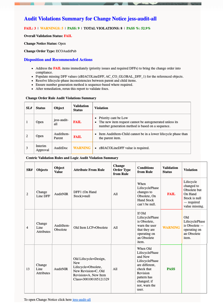

  1. 結果を確認する:
エージェントが監査を完了すると、次の詳細を含む電子メールが届きます。
  • 監査サマリー・レポート:
  • 全体的な監査結果(障害と警告を含む)。
  • 各問題の詳細な分析と推奨されるアクション。
  • 変更オーダーにリンクすると、必要な修正を簡単にナビゲートできます。
  • 入力および終了基準レポート:
  • 変更オーダーの現在のステータスおよび違反(失敗および警告を含む)。
  • 将来のステータスの現在および次のステータスおよび警告詳細の失敗詳細。
  • カスタム監査ルール・レポート:
  • 変更オーダーの現在のステータス。
  • 特定のルール違反およびコンプライアンスの詳細。
キャプション: 電子メールで送信される監査レポートの例
電子メールで送信される監査レポートのイメージ

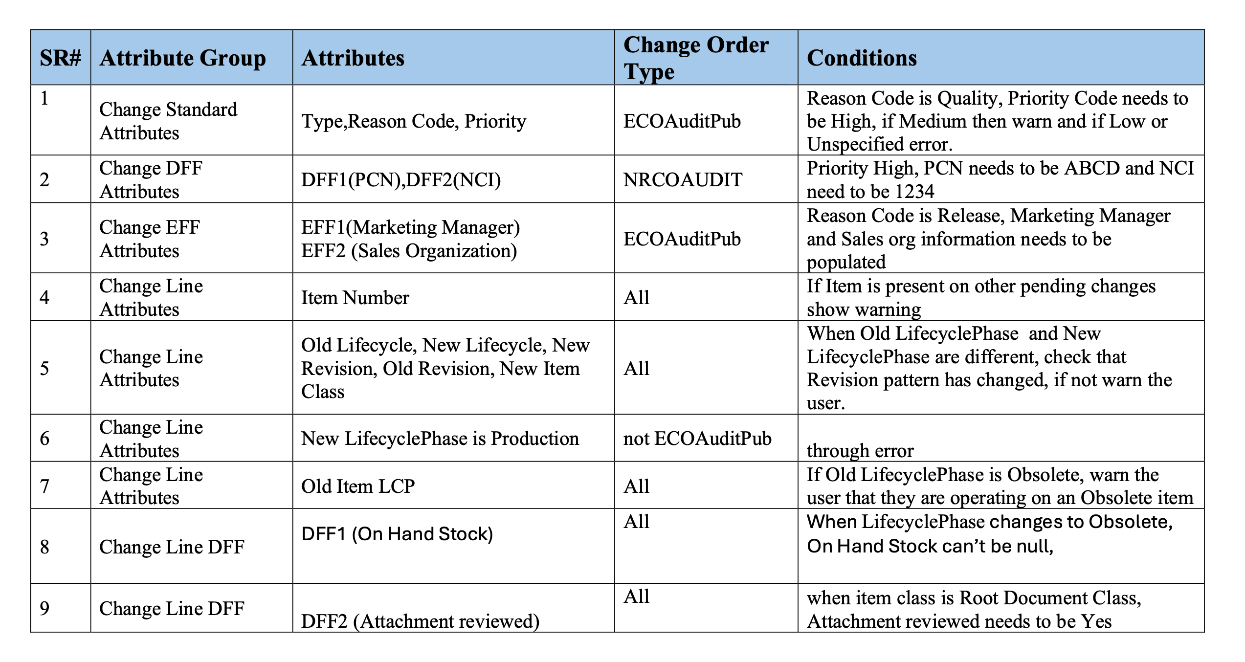

この表は、PDF形式でドキュメント・ツールにアップロードされた監査ルールの例を示しています。
キャプション: PDF形式のドキュメント・ツールにアップロードされた監査ルールの例
PDF形式のドキュメント・ツールにアップロードされた監査ルールのイメージ

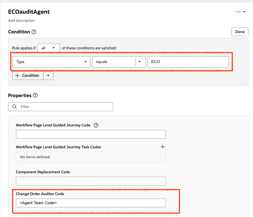

    • Visual Builderを使用して新しい拡張ビジネス・ルールを作成します。 「変更オーダーの監査」処理を有効にする変更オーダー・タイプに条件を設定します。 次に、「オーダー監査者コードの変更」フィールドに、コピーしたエージェントのエージェント・チーム・コードを入力します。 これにより、変更オーダー・タイプで作成された変更オーダーに対して「変更オーダーの監査」処理が有効になります。
    • 変更オーダー監査者コード: AI Studioの変更オーダー監査者のエージェント・チーム・コードと一意の接尾辞。
キャプション: Visual Builderのビジネス・ルールを使用した変更オーダーの監査処理の有効化

  • 構成済監査ルール
    • 表で指定された形式と同じ形式を使用して監査ルールを構成する必要があります。
