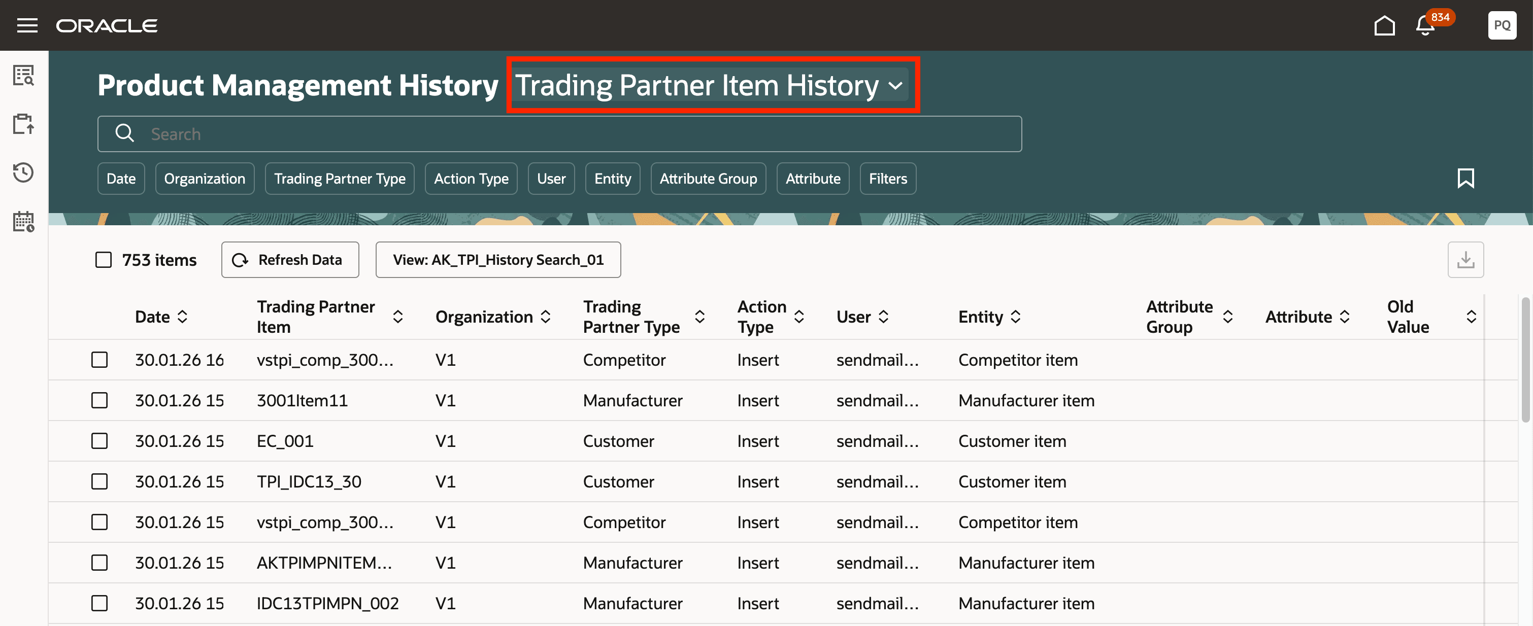

取引先品目の履歴を表示するには、「製品管理履歴」ページに移動し、次のスクリーンショットに示すように、コンテキスト・スイッチャで「取引パートナ品目履歴」を選択します。
製品管理取引先品目履歴
製品管理取引先品目履歴

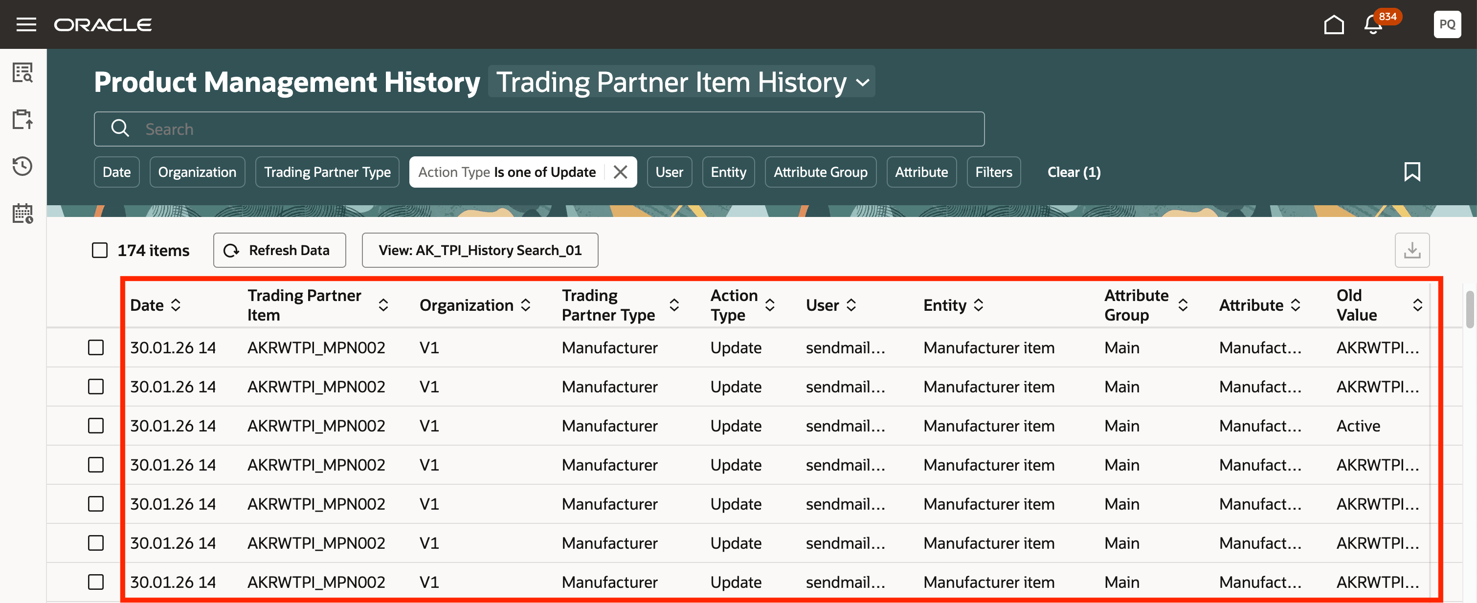

すべての取引先品目に対する変更は、「Product Management Trading Partner Item History」ページに表示されます。 変更がいつ行われたか、誰が変更を行ったか、および変更が行われたかを確認できます。
製品管理取引先品目履歴レコード
製品管理取引先品目履歴レコード
このページでは、次のアクションを実行することもできます。
  • 取引先品目番号、属性名またはユーザーに基づいて履歴レコードを検索します
  • 「検索」ボックスの下にある推奨フィルタを使用して、履歴検索結果を絞り込みます。
  • 履歴表のレイアウトをすばやく変更するには、事前定義済ビューを選択します
  • 履歴レコードのエクスポート
  • 検索を保存して後で使用します

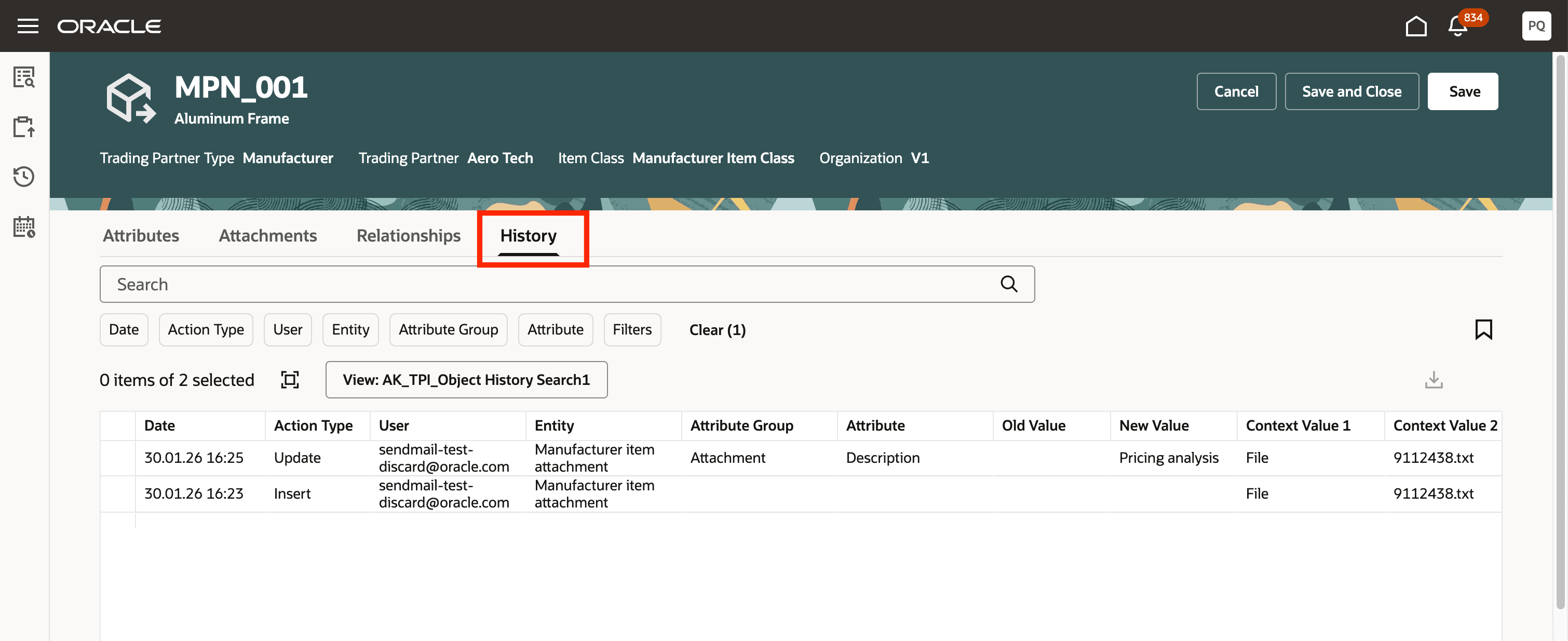

次のスクリーンショットに示すように、取引先品目の「履歴」タブで取引先品目の履歴を表示することもできます。
取引先品目履歴タブ
取引先品目履歴タブ

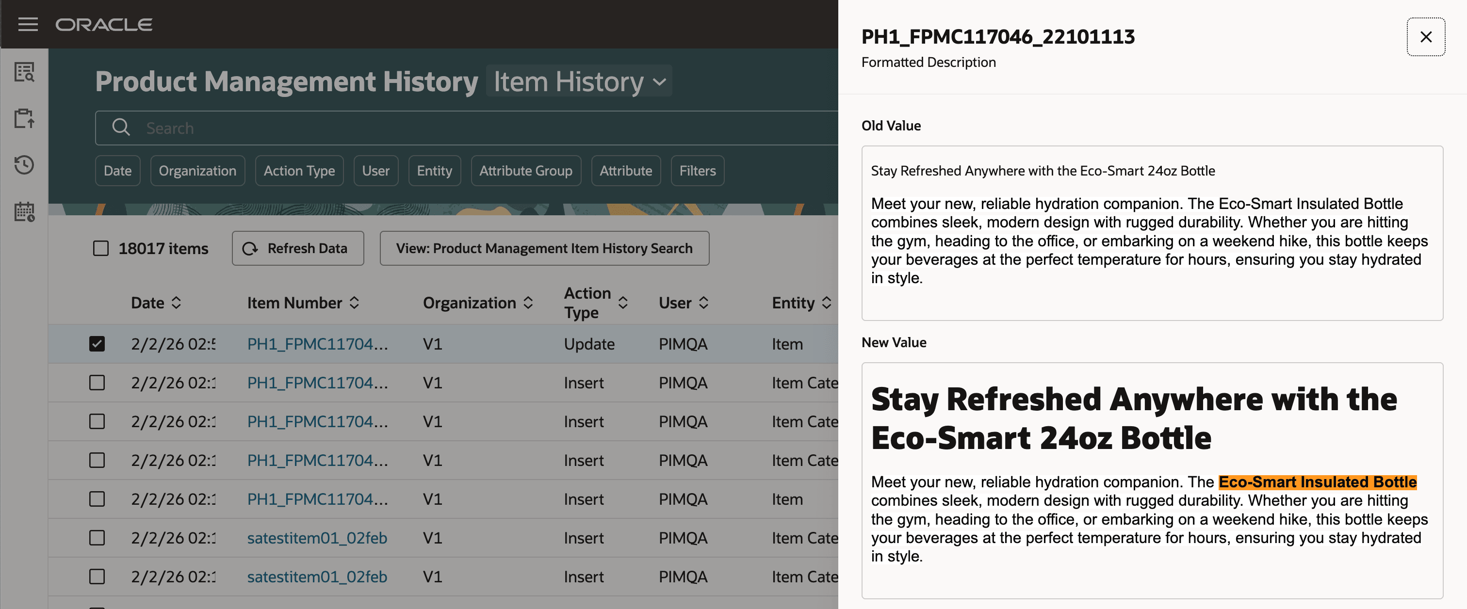

フォーマット済摘要履歴の取得
品目の「フォーマット済摘要」属性に対する変更の履歴を取得できます。
書式設定済摘要履歴
書式設定済摘要履歴
履歴を記録するために、「Formatted Description(書式設定済摘要)」属性を「Product Management Item History Configuration(製品管理品目履歴構成)」に追加します。

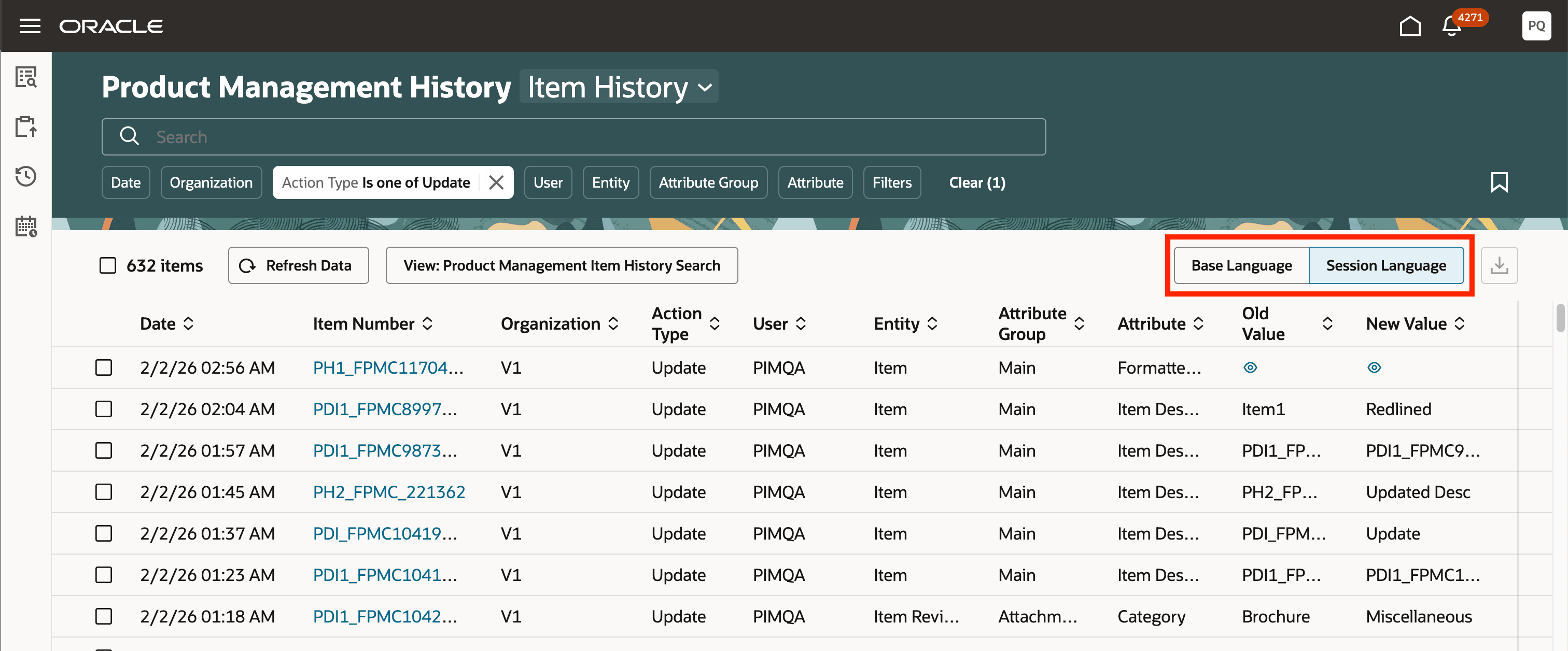

セッション言語での古い値と新しい値の表示
「製品管理品目履歴」および「取引先品目履歴」ページでは、言語スイッチャを使用して取得されたセッション言語で履歴レコードの古い値と新しい値を表示できます。
ベース言語およびセッション言語スイッチャ
「Base Language」スイッチはデフォルトで選択されています。 「品目履歴」および「取引先品目履歴構成」ページの「設定」タブの「デフォルト・セッション言語」設定を使用して、セッション言語スイッチをデフォルト設定できます。
「Language(言語)」属性を「Item History(品目履歴)」または「Trading Partner Item History View(取引先品目履歴ビュー)」に追加して、古い値と新しい値が取得されたセッション言語を把握することもできます。
