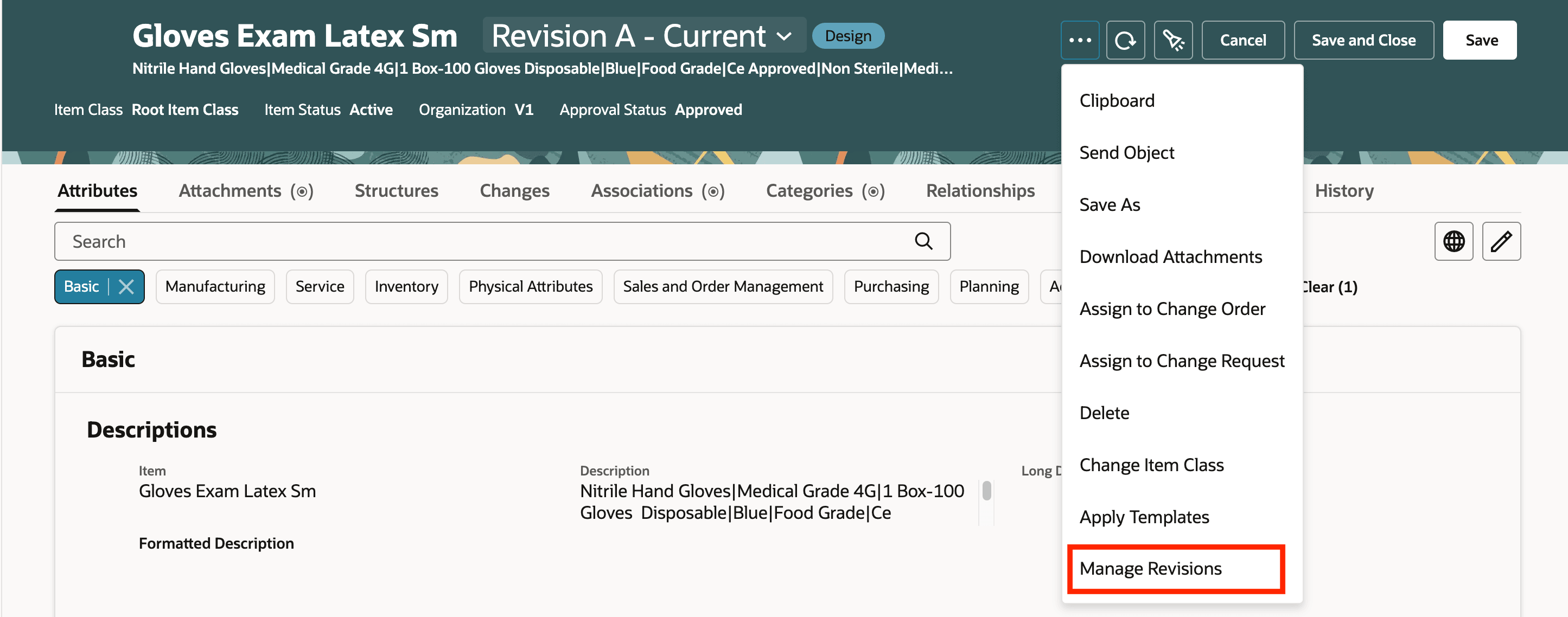

新規品目改訂は手動で作成できます。 新しい「リビジョンの管理」ページ・レベルのアクションでは、次のスクリーンショットに示すように、新しいアイテム・リビジョンを作成できます。
改訂処理の管理

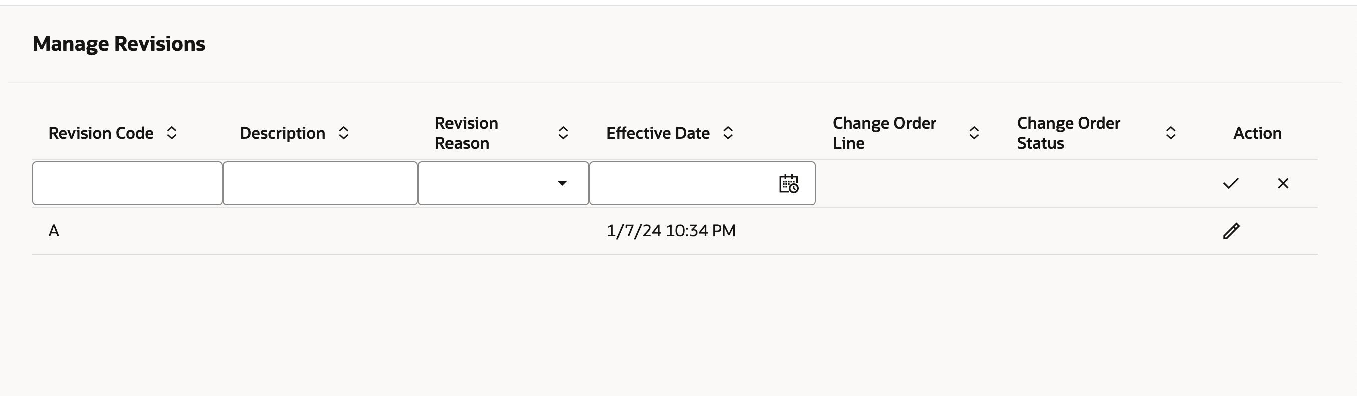

「リビジョンの管理」ドロワーが表示されます。 アイテムに対して作成されたすべてのリビジョンが、その詳細とともにリストされます。 「改訂コード」、「改訂摘要」、「改訂事由」および「有効日」を指定して、新しい改訂を作成できます。
品目に変更オーダーを介して作成された改訂がある場合、関連する変更オーダー詳細が表示されます。
リビジョンを管理
次のスクリーンショットに示すように、品目に変更オーダーを介して作成された改訂がある場合は、新規改訂を作成できません。
改訂に関連付けられた変更オーダーがある場合のエラー表示
