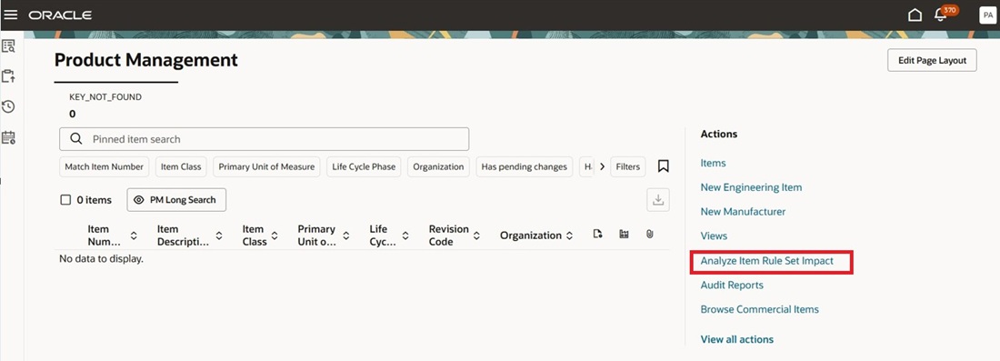

新しいRedwoodユーザー・インタフェースを使用して、新規ルール・セットの追加や既存の品目の既存のルール・セットの変更による影響を分析できます。 品目ルール・セット影響分析を検索、作成、編集または削除するには、次のスクリーンショットに示すように、製品管理ホーム・ページの「品目ルール・セット影響の分析」タスクを使用します。

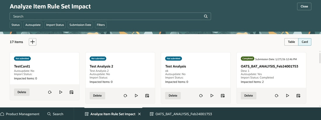

「Analyze Item Rule Set Impact(品目ルール・セット影響の分析)」ページには、次のスクリーンショットに示すように、既存の影響分析が表示されます。

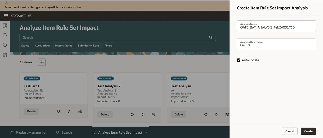

新しい影響分析を作成するには、「追加」を選択します。 「Create Item Rule Set Impact Analysis(品目ルール・セット影響分析の作成)」ドロワーが右側に表示され、名前、摘要および自動更新設定を指定できます。 「作成」を選択して影響分析を作成し、編集モードで開きます。
品目ルール・セット影響分析ドロワーの作成

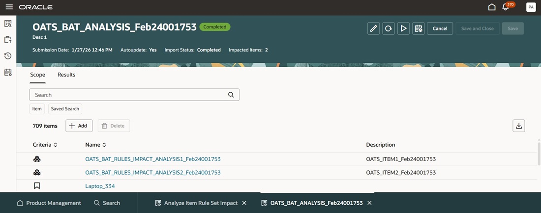

「スコープ」タブで、「追加」を選択して、分析スコープに含めるアイテムを選択します。

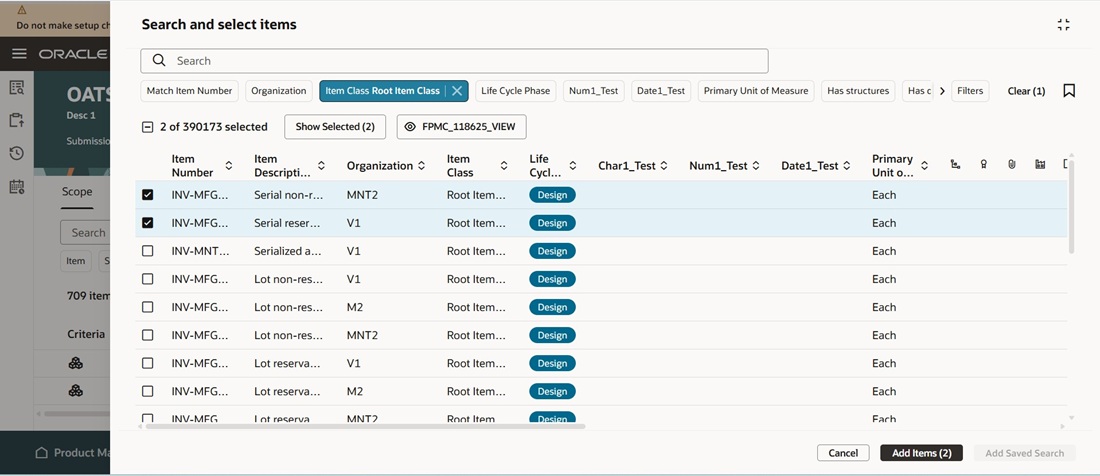

「アイテムの検索と選択」ドロワーが表示されます。 アイテムを検索して選択し、「アイテムの追加」を選択します。 アイテムは、「スコープ」タブの分析スコープの基準表に追加されます。
アイテムの検索および選択 ドロワー
アイテムの検索および選択ドロワー
保存済検索を基準表に追加することもできます。 「検索してアイテムを選択」ドロワーで、「保存済検索」アイコンを選択して「保存済検索」ドロワーを表示します。 既存の保存済検索を選択するか、新しい保存済検索を作成して、「適用」を選択します。 選択した保存済検索に基づいて、保存済検索が「検索」に追加され、アイテムが選択されます。 必要な保存済検索を選択し、「保存済検索の追加」を選択します。

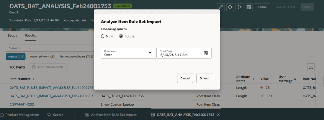

分析のスコープ基準を完了した後、「保存」を選択します。 「発行」を選択して、「品目ルール・セット影響の分析」スケジュール済プロセスを即時に実行します。 または、「スケジュール」アイコンを選択することもできます。 「Analyze Item Rule Set Impact Scheduling」オプション・ボックスが表示され、分析プロセスの実行時にスケジュールを指定して「Submit」を選択できます。 「Analyze Item Rule Set Impact(品目ルール・セット影響の分析)」スケジュール済プロセスは、指定したスケジュールで実行されます。

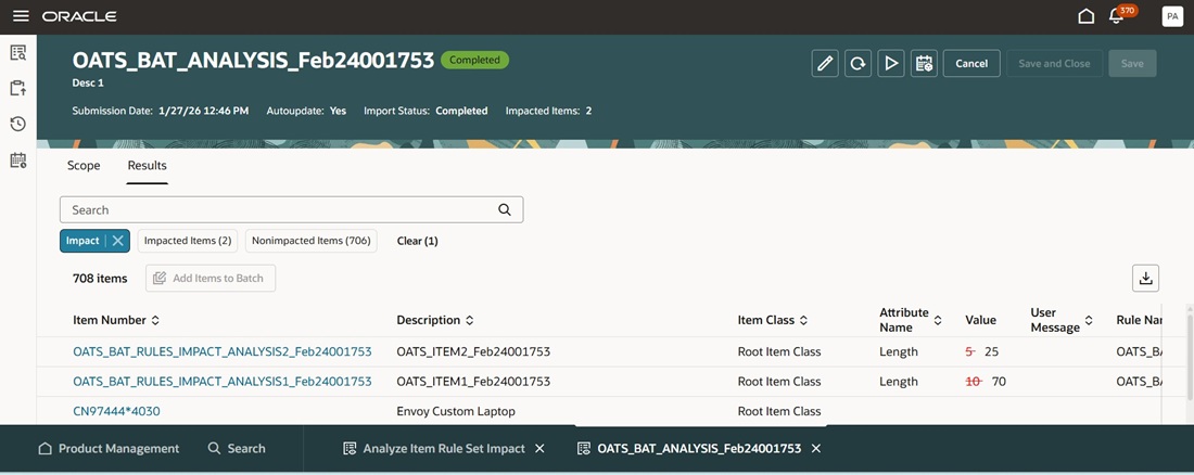

「結果」タブには、「スコープ」タブの分析スコープで指定されたすべてのアイテムの分析結果が表示されます。 「影響を受けたアイテム」および「影響を受けないアイテム」フィルターを使用して結果をフィルターできます。 また、割当ルールによる変更の前後に属性値を表示したり、検証ルール・セットによってトリガーされたユーザー・メッセージを表示したり、品目に影響を与えたルールを識別できます。
