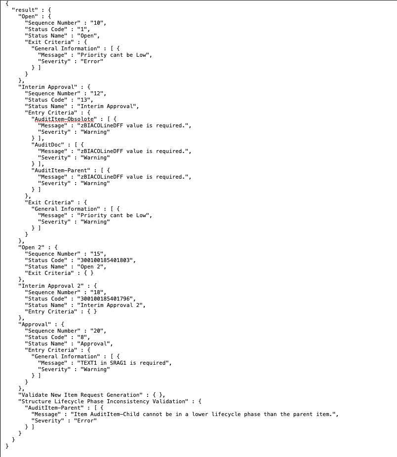

auditAnalysisという新しいREST APIが導入され、「変更ID」または「変更通知」および「組織コード」がリクエスト・パラメータとして取得され、現在および将来の各ステータスについて満たされていないエントリおよび終了基準のリストが返されます。
オプションで、StatusCodeを指定して、監査を単一のステータスに制限することもできます。
レスポンス・ペイロードには次のものが含まれます。
  • SequenceNumber: ワークフロー内のステータスの一意の順序番号
  • StatusName: ワークフロー・ステータスの名前
  • StatusCode: ワークフロー・ステータスの一意のコード
  • エントリ基準: エラーを修正せずにこのステータスを入力することはできません
  • Exit Criteria(基準の終了): エラーを修正せずにこのステータスを終了することはできません。
  • 品目番号: 変更明細付加フレックスフィールドで違反が発生した場合の影響を受けるオブジェクトの品目番号
  • 重大度: これが警告かエラーかを示します。
  • メッセージ: 違反した条件に関する詳細情報。
エントリおよび終了基準ルールは、次の属性に基づいて記述できます。
  • ワークフロー属性
  • ワークフロー付加フレックスフィールド
  • ワークフロー拡張可能フレックスフィールド
  • 変更明細付加フレックスフィールド
親品目と子対象品目の間のライフサイクル・フェーズの不整合を監査することもできます。 レスポンス・ペイロードには、影響を受けるアイテム番号と次のメッセージが含まれます。
  • 品目<子品目番号>は、親品目より低いライフサイクル・フェーズにはできません。
たとえば、変更オーダーが「オープン」ステータスで、監査によって次の違反が返されます。

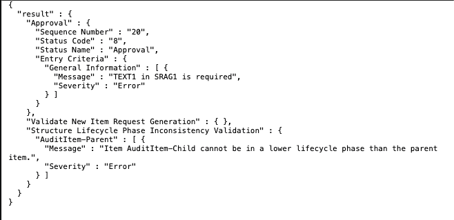

キャプション: REST APIを使用した変更オーダーの現在および将来のステータスの監査分析サンプル
必要に応じて、リクエスト本文に次の追加の問合せパラメータを指定できます。
  • StatusCode: サポートされているステータス・タイプは、「オープン」、「暫定承認」および「承認」です
StatusCodeを渡すと、監査分析が起動され、オブジェクトの現在のステータスに関係なく、指定したステータスのエントリおよび終了基準のみが監査されます。
キャプション: 承認ステータスの監査
承認ステータスの監査

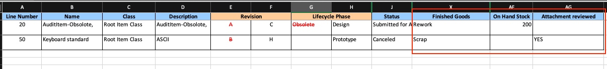

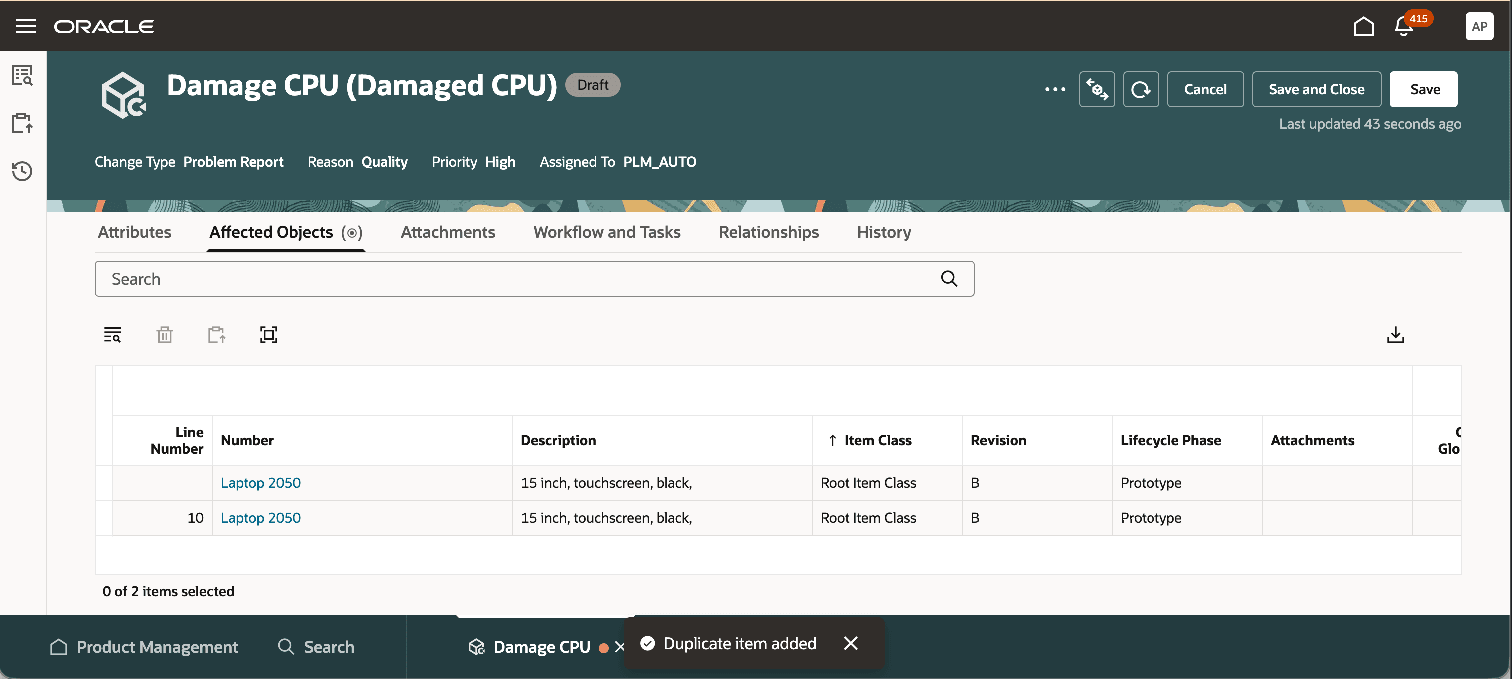

問題レポートおよび是正処置で、同じ影響を受けるアイテムを複数回追加して、ビジネス・ニーズをより適切にサポートできるようになりました。 すでに存在するアイテムを追加すると、トースト・メッセージが簡単に表示されます。 同じ影響を受ける品目の各インスタンスには、識別しやすいように一意の明細番号があり、必要に応じて明細付加フレックスフィールドに異なる値を入力できます。
キャプション: 問題レポートに同じ対象アイテムを複数回追加
次のクライアントを使用して、問題レポートおよび是正処置に重複した影響を受ける項目を追加することもできます。
  • REST
  • FBDI
問題レポートおよび是正処置について、要約レポートで重複する影響を受ける項目をレビューすることもできます。
さらに、変更オーダーの要約レポートで変更明細コンテキスト付加フレックスフィールドをレビューできるようになりました。
キャプション: 変更オーダー要約レポートの変更明細コンテキスト付加フレックスフィールド

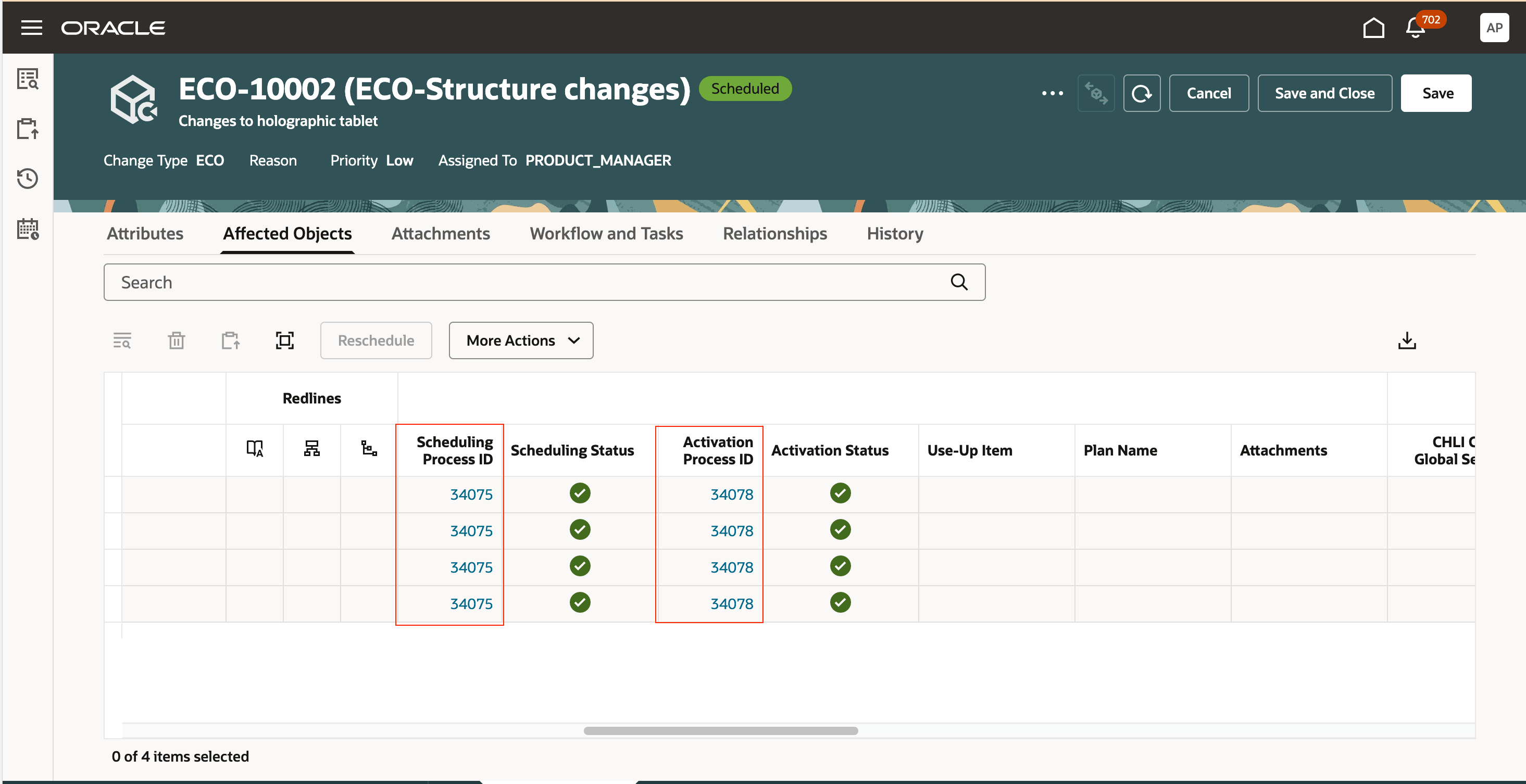

「影響を受けるオブジェクト」表のプロセスIDをクリックして、変更明細のスケジューリングおよびアクティブ化のスケジュール済プロセスのステータスを変更オーダーから直接確認できるようになりました。
キャプション: 変更オーダーのスケジューリングおよびアクティブ化ジョブのプロセスID

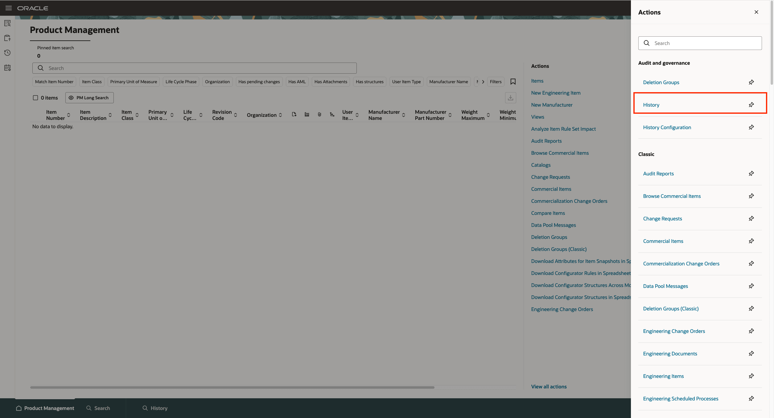

ワークフロー履歴検索には、「製品管理」ランディング・ページの「監査およびガバナンス」処理から「履歴」をクリックすることによってもアクセスできます。 これまでは、「アクション」の「検索」セクションからのみ可能でした。
監査とガバナンスの履歴検索
監査とガバナンスの履歴検索

  • 問合せでステータスを指定せずに変更オーダーを監査すると、RESTサービスはすべてのステータスの違反を返します。 現在および次のステータスの違反はエラーとしてマークされますが、将来のステータスの違反は警告になります。
