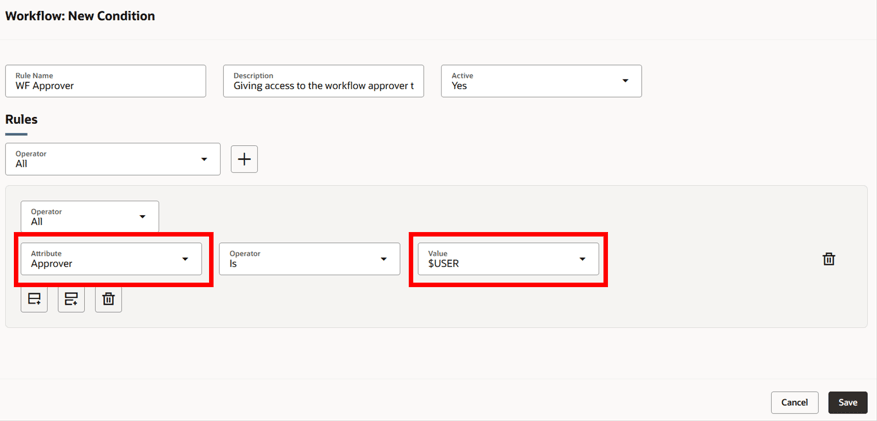

変数のサポート:
承認者およびレビュー担当者がワークフローにアクセスできるようになりました。
$USERが選択可能な値としてサポートされている条件ビルダーで、承認者またはレビュー担当者を選択できるようになりました。
承認者= $USERの条件を設定し、それを権限セットおよびチームに関連付けると、ユーザーが次の場合、アプリケーションによってユーザーにアクセス権が付与されます。
  • 承認者リスト(ワークフロー・インスタンス内)で、個別またはロールの一部、および
  • チームメンバーリスト(個人、役割の一部、またはフィルター済みリストの一部として追加)
承認者属性に適用されるワークフローの$User条件
$USER条件が設定された権限セットがチームに付与されると、ワークフロー・オブジェクトの承認者またはレビューア(あるいはその両方)であるすべてのチーム・メンバーに、構成に基づいて「表示」または「管理」権限が付与されます。
これらの権限セットは、すべてのステータスのすべてのワークフロー・オブジェクトに適用され、ワークフロー・オブジェクトに承認者またはレビューア(あるいはその両方)を追加する方法に関係なく適用できます。
この動作は、将来作成されるワークフロー・オブジェクトにも適用されます。

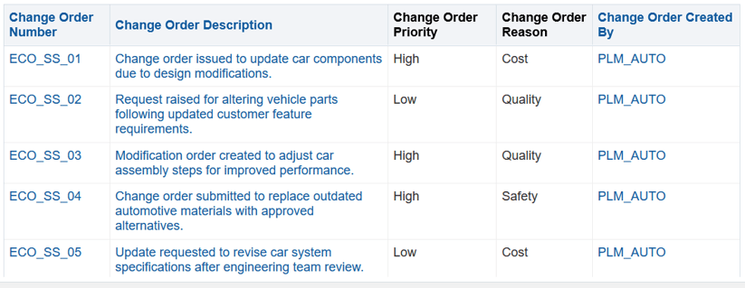

次のイメージは、すべてのワークフローの詳細を示すOTBIレポートのサンプルです。
ワークフロー・アクセス制御リストが有効になる前のOTBIレポート

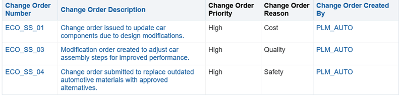

次の図は、優先度が「高」のワークフローのみを表示する同じレポートの例を示しています。
ワークフロー・アクセス制御リスト使用可能後のOTBIレポート
