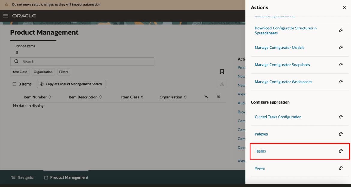

「製品管理」ランディング・ページにナビゲートし、「処理」で「チーム」をクリックします。
「チームを検索」ページでは、既存のチームを検索したり、新しいチームを作成できます。 チームごとにユーザーを追加し、適用可能な権限セットを選択できます。

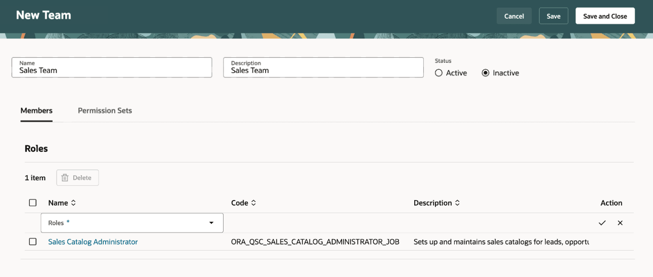

  1. 「チームの検索」ページで「作成」をクリックします。
  2. 「新規チーム」ページで、次の詳細を指定します:
  • 名前- チームの一意の名前。
  • 説明- チームの簡単な説明。
  • ステータス- チームのステータスを「アクティブ」に設定します。
  • 「メンバー」タブで、次の手順を実行します。
    • チームで必要なロールを追加します。
    • チームに必要な個々のユーザーを追加します。
    • フィルタリングされたリストに対して定義されたメンバーシップ条件に基づいてメンバーを追加します。

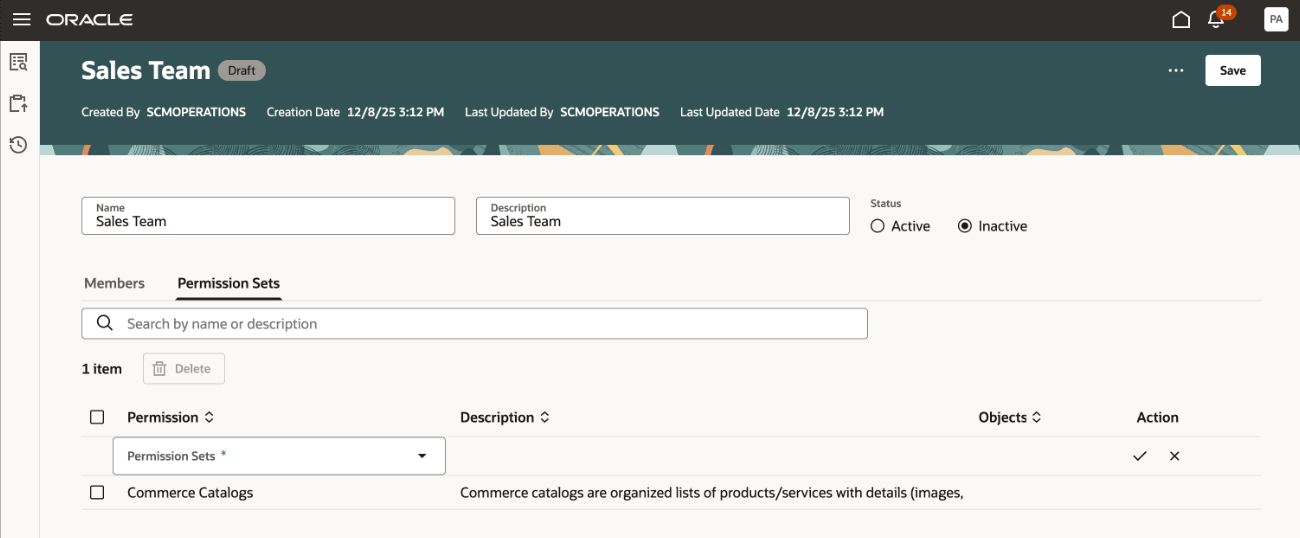

  • 「権限セット」タブで、次の手順を実行します。
    • 「権限セット」ページで作成した権限を追加します。
  1. 「保存してクローズ」をクリックします。

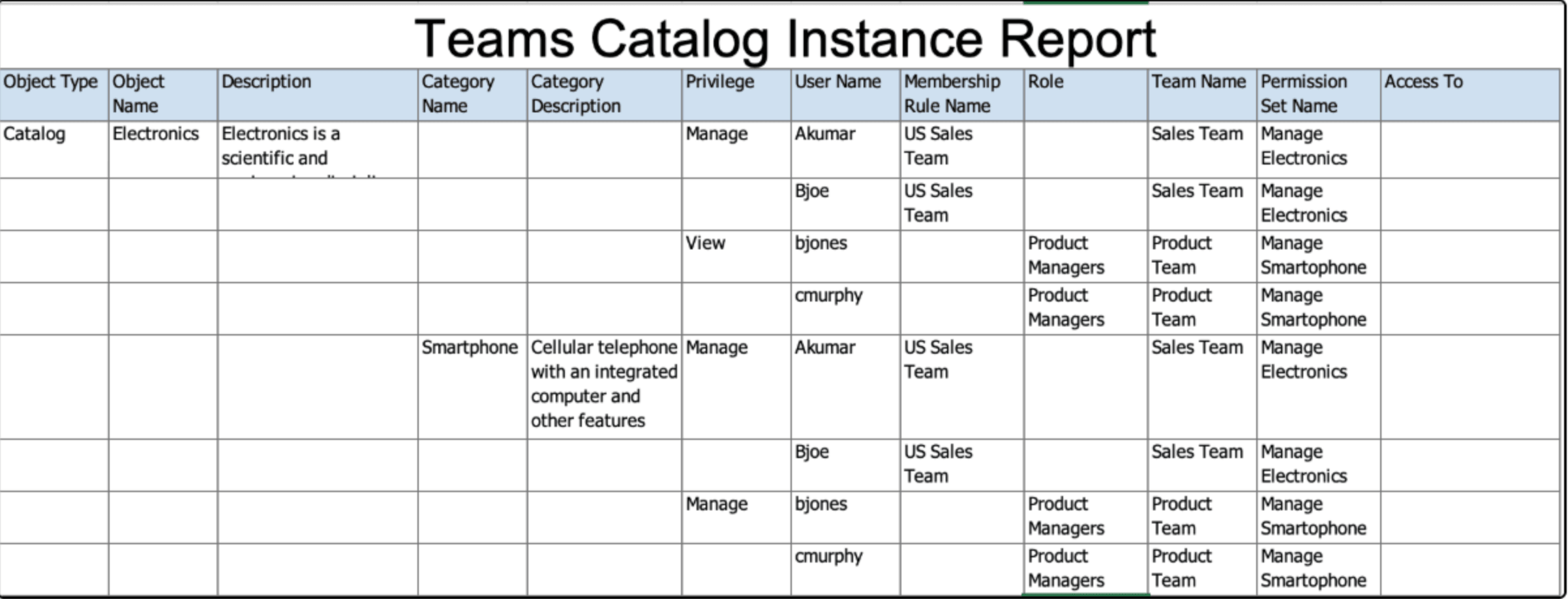

カタログ・インスタンス・レポートの生成
「チームの検索」ページからカタログ・インスタンス・レポートを生成して、どのユーザーがカタログにアクセスできるかを表示できるようになりました。 その方法は次のとおりです:
  1. 「チームの検索」ページの「アクション」メニューから「オブジェクト・インスタンス・レポートの生成」を選択します。
  2. オブジェクト・インスタンスの生成レポート・ドロワーで、次の手順を実行します:
    • オブジェクト・タイプ: 「カタログ」を選択します。
    • 生成するカタログを選択し、「+」(プラス)アイコンをクリックします。
    • 「生成」をクリックします。
      スケジュール済プロセス・ジョブIDが表示されます。
  3. 「スケジュール済プロセス」ページにナビゲートします。
  4. 「Oracle Analytics Publisherレポートの生成」を検索し、レポートをダウンロードします。
  5. レポートで、添付TeamsCatalogInstanceReportをダウンロードします。
カタログのインスタンス・レポートに表示される詳細を次に示します。
  • カタログ名およびカテゴリ名
  • カタログへのアクセス権を持つユーザーのリストおよび対応する権限。
  • カタログに対して作成された権限セット。
  • アクセス権が付与されるカタログのフィールド、タブおよび属性。
