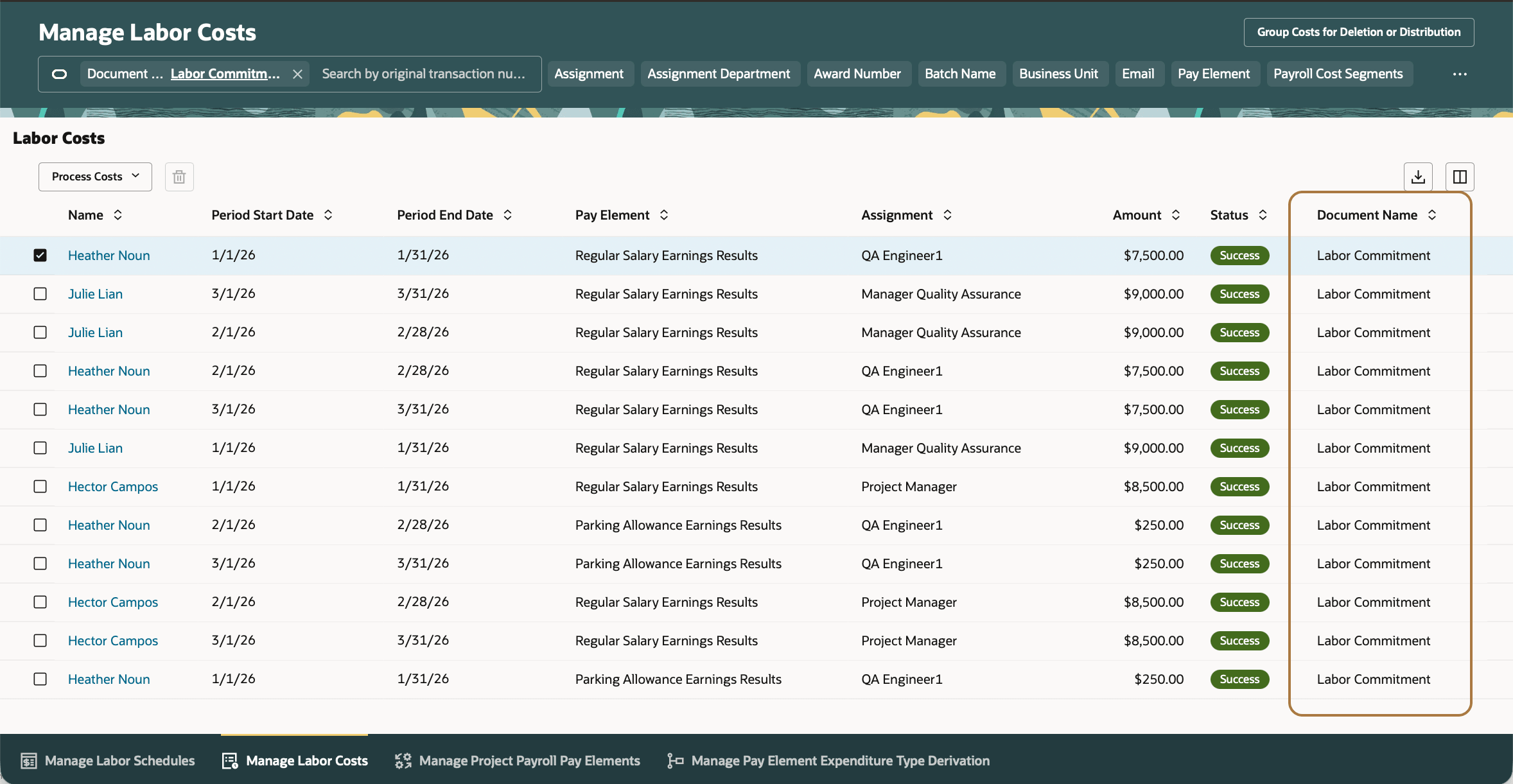

「労務費の管理」ページに「文書名」属性が追加され、取引約定と実績給与原価が区別されます。
労務費労務コミットメントの管理
労務費労務コミットメントの管理

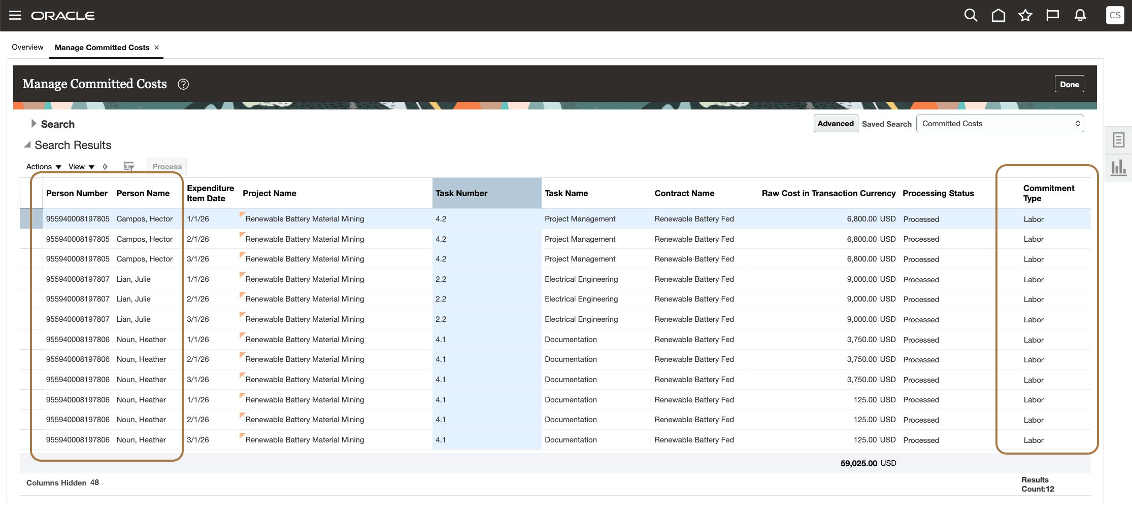

「Manage Committed Costs(確定コストの管理)」ページには、配分済労務約定を識別するための追加の個人属性があります。
確定コスト労務取引約定の管理
確定コスト労務取引約定の管理
