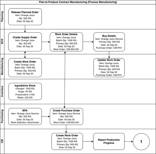

転送フロー:
  • Supply Planningは、プライマリ製品の計画オーダーをサプライ・チェーン・オーケストレーション(SCO)にリリースします。
  • Supply Planningでは、プライマリ製品の作業定義ID/名前も送信されます。 Planningでは、供給要求の一部として作業定義で使用される作業方法も送信されます。
  • SCOは、主要製品の供給計画から供給要求を受け取ります
  • SCOは、主製品の品目属性に基づいて、この供給要求を契約製造要求として識別します
  • また、SCOは、供給計画によって送信された作業方法コードに基づいて、プロセス製造を使用してこの供給要求を履行する必要があることも識別します
  • SCOは、要求数量および要求希望入手日を持つプライマリ製品の供給オーダー、供給オーダー明細、供給トラッキング明細を作成し、プラン- 生産契約製造オーケストレーション・プロセスを割り当て、需要を履行するための実行プロセスを開始します
  • SCOは、作成要求でプライマリ製品数量にマップされた要求数量を使用して、プライマリ製品の作業オーダー作成要求をMFGに送信します
  • MFGでは、MFG内に存在するスケーリング・ロジックに従って渡されたプライマリ製品数量に基づいてバッチ数量が計算され、プロセス製造作業オーダーが作成されます
  • プロセス作業オーダーが作成されると、SCOはSCOで作業オーダー詳細を取得します。 また、SCOは作業オーダー・バッチ・サイズを取得し、SCOに格納します
  • その後、SCOは、プライマリ製品数量が要求数量であるプライマリ製品サービス品目の購買依頼作成要求をPRCに送信します。 SCOは、購買依頼作成要求とともにCM作業指示詳細も送信します。
  • PRCは購買依頼を作成し、CM作業指示の詳細をスタンプします。 PRが作成されると、Primary Product Service品目のBPA設定に基づいて、PRCによってPOが自動作成され、CM作業オーダー詳細もCM POにスタンプされます
  • 購買オーダーが契約製造業者に送信されます。 作業定義PDFまたはjsonファイルは、POへの添付として送信されます。
  • SCOはSCOでPR/PO詳細を取得し、POの追跡を開始します
  • 次に、SCOはMFGに更新要求を送信し、CM発注詳細でCM作業指示を更新します

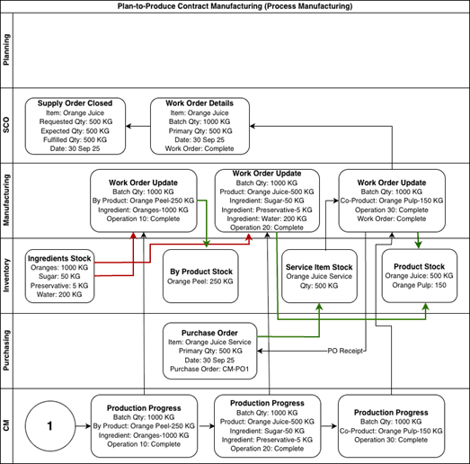

生産進捗レポート:
  • 契約製造業者は、すべての原価計上ポイント工程の生産進捗を報告します
  • 契約製造業者は、次のオプションに従って生産進捗を報告できます:
    • 電子メールまたは電話による(この場合、生産監督者はプロセス作業オーダーを手動で更新します)
    • MFG RESTサービス。
  • 契約製造業者は、少なくとも各生産進捗レポートで次の詳細を報告します。
    • クレジット・メモWO番号
    • プライマリ製品番号および数量
    • 共同製品または副製品番号および数量(ある場合)
    • 工程連番
    • 工程ステータス
    • 原料/材料番号及び量(もしあれば)
  • CMが生産進捗状況を報告するとき、プロセスワーク・オーダーは報告された生産進捗状況に従って進捗されます。 プライマリ製品、副産物、副産物などの出力がレポートされた場合、それらは作業オーダーに記録され、同じ在庫がCM組織に反映されます。この在庫はOEMによって所有されます。 CMによって報告された資材消耗は、OEMが所有するCM組織に保管された資材を消し込みます。 したがって、OEMが所有するCM施設に格納されている資材および製品在庫を考慮します。
  • CMが最後の工程で完了をレポートすると、MFGはまずサービス品目の受入を呼び出します。
    • MFGは、作業オーダー詳細からこれまでに完了したプライマリ製品数量を読み取り、プライマリ製品数量に等しいCMサービス・アイテム数量を受け取ります
    • 最終工程の前の工程で主製品数量が完了し、CMが部分バッチ数量完了をレポートした場合、MFGはスケーリング・ロジックを使用して、最終工程で完了したバッチ数量に基づいて主製品数量を決定します。 MFGは、主製品数量の控除に相当するCMサービス・アイテム数量を受け取ります
  • CMサービス品目がCM組織に受け入れられます。 その後、MFGは同じ数量の最後のオペレーションを完了します。 最後の操作が完了すると、CMサービス・アイテムがバックフラッシュに設定されるため、CMサービス・アイテムは自動的にワーク・オーダーに発行されます。
  • SCOは、CM作業オーダーの最終工程におけるすべての完了を追跡します。 SCOは、プライマリ製品の完了数量を記録し、それらの数量を配送済としてマークします。
  • また、SCOは、需要側または供給側からのすべての変更を管理し、CMワーク・オーダーとCM発注との同期を常に維持します。
  • CM作業オーダーは「リリース済」ステータスで作成され、作業オーダーをクローズできる場合を除き、CM作業オーダーのすべての更新は使用不可になります。 作業オーダーは作業実行によってのみ進行します。
