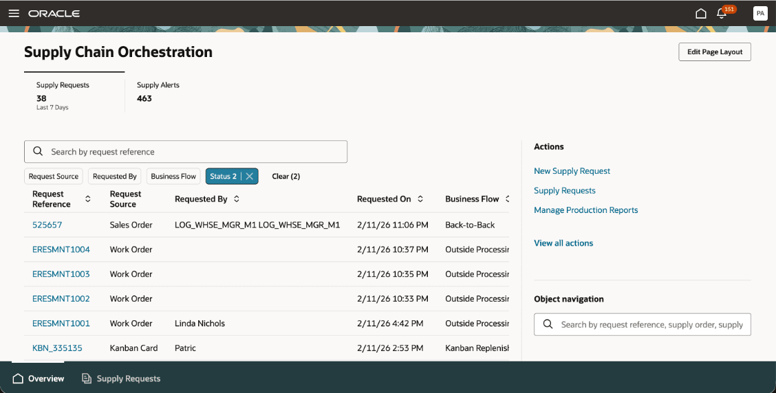

Redwood: サプライ・チェーン・オーケストレーションの再設計されたランディング・ページを使用可能にします
サプライ・チェーン・オーケストレーションの再設計されたランディング・ページを、供給要求を管理するための開始点として使用します。 最近受け取った供給リクエストまたは注意が必要な供給リクエストの概要を取得します。 ニーズに合わせてページを変更します。
次のような利点があります:
- 供給要求のモニターおよび管理。 供給リクエストを可視化し、活動を効率的に追跡および管理します。
- 主要なタスクにすばやくナビゲートします。 新規供給要求の作成、既存の供給要求の検索、供給例外またはアラートの監視など、重要な処理にアクセスします。
- 関連するKPIでダッシュボードをカスタマイズします。 OTBIを使用してビジネス固有のキー・パフォーマンス・インジケータを追加し、運用ニーズに合せてページを調整します。
