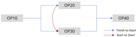

次のように、これらの4つの操作間の4つの操作および依存関係タイプを含む作業定義の例を考えてみます。
操作依存性
| 前のオペレーション・シーケンス | 次のオペレーション・シーケンス | 依存関係タイプ |
| 10 | 20 | 終了から開始 |
| 10 | 30 | 終了から開始 |
| 20 | 30 | 開始から開始 |
| 20 | 40 | 終了から開始 |
| 30 | 40 | 終了から開始 |
これは、赤の曲線は開始から開始への依存関係を示し、その他はすべて終了から開始への依存関係を示します。

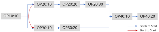

この結果、図に示すように、操作リソース・シーケンス間の依存関係が発生します。赤色の曲線は、開始から開始への依存関係を再び示し、その他はすべて終了から開始への依存関係を示します。

この例では、スケジュールの計算時に、次の工程リソース順序の依存性と優先度制約が考慮されます。
- OP10:10は、OP20:10とOP30:10の両方の開始がスケジュールされる前に終了するようにスケジュールする必要があります。
- OP30:10は、OP20:10の開始がスケジュールされた後に開始するようにスケジュールする必要があります。
- OP20:20の開始がスケジュールされる前に、OP20:10の終了をスケジュールする必要があります。
- OP20:30の開始がスケジュールされる前に、OP20:20の終了をスケジュールする必要があります。
- OP30:20の開始がスケジュールされる前に、OP30:10の終了をスケジュールする必要があります。
- OP40:10は、OP20:30とOP30:20の両方が終了するようにスケジュールされた後に開始するようにスケジュールする必要があります。
- OP40:20の開始がスケジュールされる前に、OP40:10の終了をスケジュールする必要があります。
