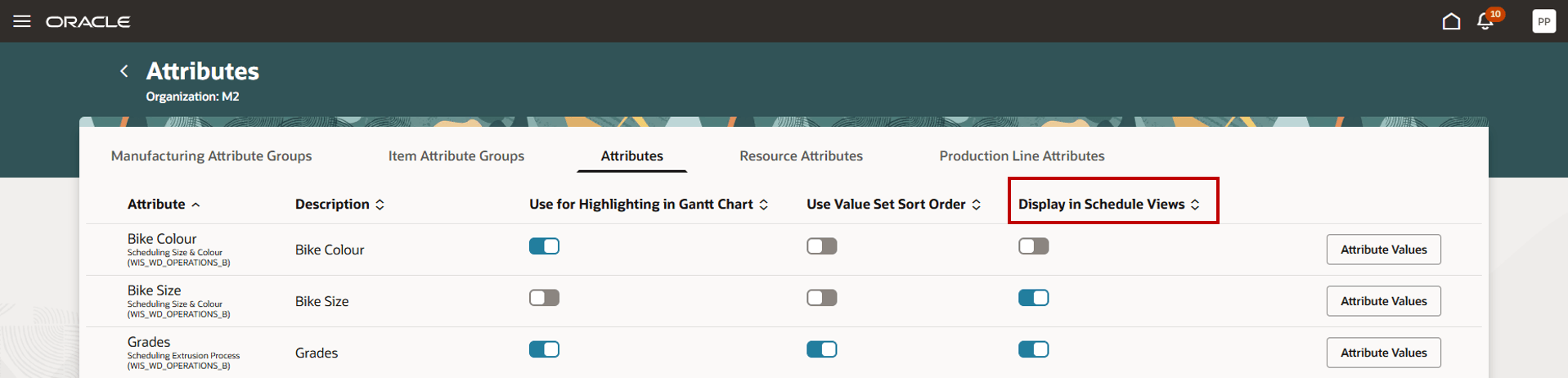

スケジュール済みビューに表示する属性を選択するには、
  1. 品目および製造属性グループを定義します。
  2. スケジューリング組織のリフレッシュを実行します。
  3. スケジューリング組織の「属性」ページにナビゲートし、「属性」タブを開きます。
  4. 「スケジュール・ビューで表示」列の下のスケジュール済ビューで表示または非表示にする属性を有効または無効にします。 有効な属性は、割当リスト、作業オーダー表、フロー・スケジュール表、およびガント・チャートの作業オーダー工程ツールチップに表示されます。
