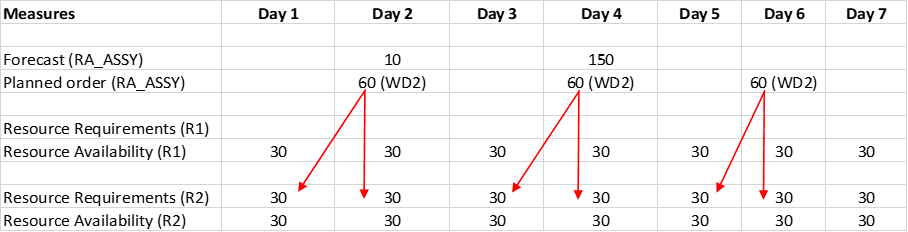

作業定義WD1は、使用量が1単位/時間で、日次可用性が30時間であるリソースR1を使用します。
作業定義WD2は、使用量が1単位/時間で、日次可用性が30時間であるリソースR2を使用します。
「生産資源生産能力の強制」制約を使用してECC計画を実行した後の供給と需要、および生産資源所要量の図を次に示します。
資材および生産資源計画
このユース・ケースでは、最小オーダー数量が60で、リソースの可用性が1日当たり30ユニットであるため、供給計画では内部積上プログラムによってリード・タイムが2日として計算されています。 供給計画では、リード・タイムが60ユニットの計画オーダーが作成されます。
出力数量に対するバッチ数量の割合は2:1です。 日付2には数量10の需要があり、リード・タイムは2日であるため、計画オーダー60はバッチ数量120で作成されます。 このバッチ数量は作業定義WD2の範囲内にあるため、この計画オーダーにWD2が選択され、リソースR2のリソース要件が生成されます。
日付4には、数量150に対する別の需要があります。 リード・タイムは2日であるため、供給計画では60ユニットの複数の計画オーダーが生成されます。 リソースR2は制約であり、リソース容量を強制するため、この需要は遅延して満たされます。 作業定義選択ルールのため、リソースR1のリソース可用性を使用できません。

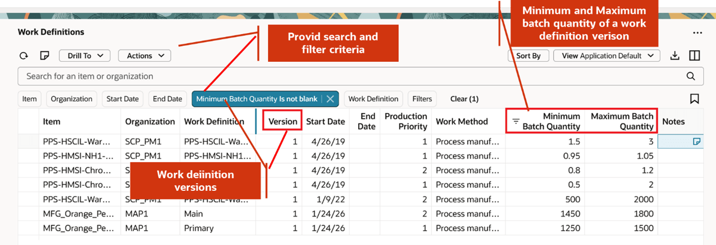

作業定義
プロセス作業定義のバージョン詳細を表示するために、この機能の一部として新しいビジュアライゼーション作業定義が導入されました。 このビジュアライゼーションでは、作業定義、作業定義の生産優先度、そのバージョンの開始日と終了日、および各バージョンに定義されている最小バッチ数量と最大バッチ数量を表示できます。
作業定義ビジュアライゼーション
このビジュアライゼーションの値は編集できません。 このビジュアライゼーションを編集して、最小および最大バッチ数量を変更することはできません。

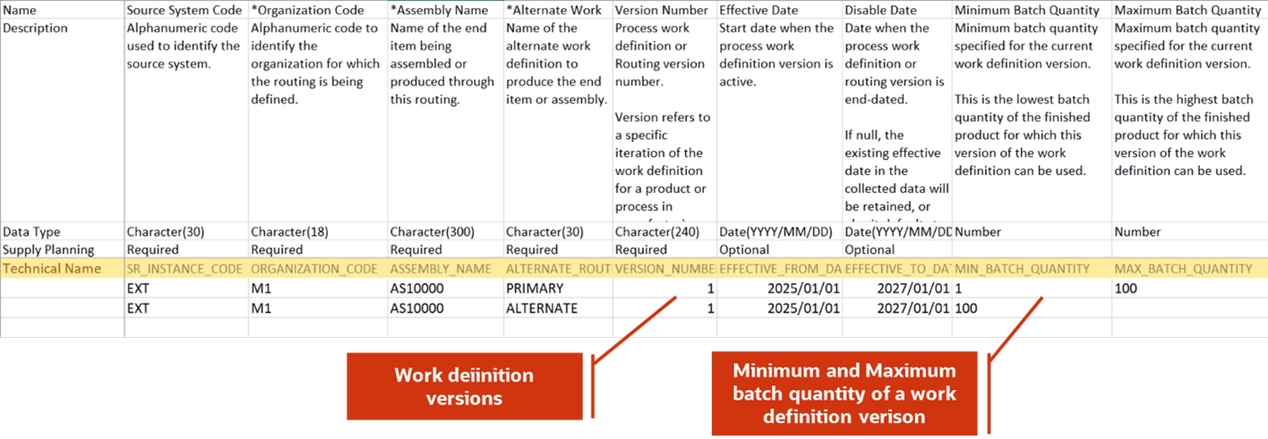

外部システムの作業定義バージョンのアップロード
プロセス作業定義のバージョン詳細をアップロードするために、新しいタブRoutingVersionsが既存のテンプレートScpRoutingsImportTemplate.xlsmに追加されました。
RoutingVersions FBDI
