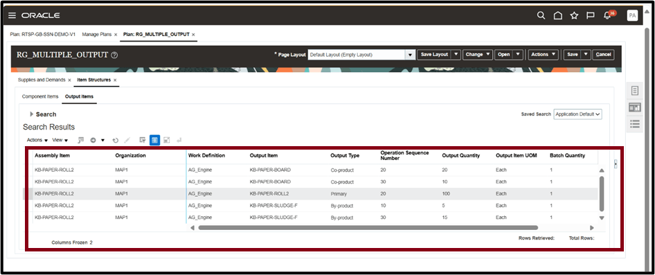

たとえば、操作間で複数の出力が定義された作業定義AG_Engineについて考えてみます。
  • KB-PAPER-BOARDは、副産物として定義され、Operation 20およびOperation 30で生産されます。
  • KB-PAPER-SLUDGE-Fは、共同製品としても定義されており、製造現場の状況に応じて、工程10または工程30で生産できます。
  • プライマリ・アイテムKB-PAPER-ROLL2は、操作20で生成されます。
次の例では、同じ副産物を1つのプロセス作業方法内の複数の工程の出力として定義し、製造現場の実際の生産シナリオを柔軟に反映する方法を示します。
複数の出力がある品目構成
複数出力の品目構成
計画出力

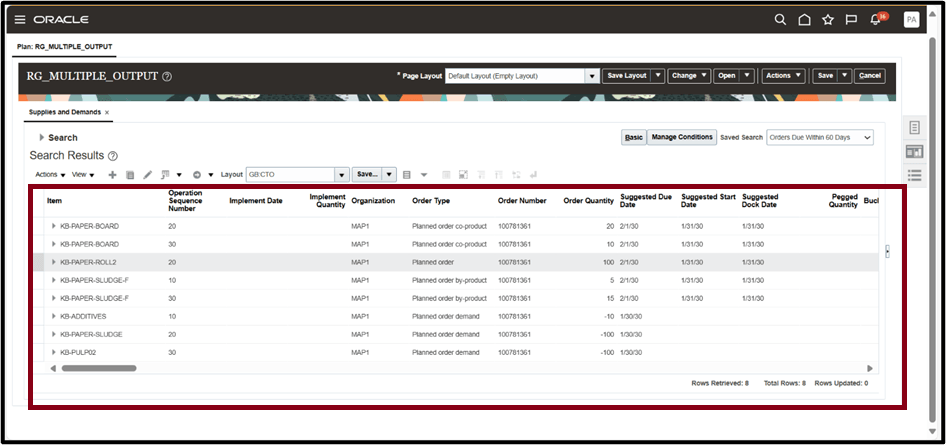

プライマリ品目KB-PAPER-ROLL2の需要が100単位で、期日が2030年02月01日の場合、プライマリ品目に対応する100単位の供給が工程20で生成されます。
このプライマリ品目数量を使用して、出力品目は、定義された出力数量に従ってそれぞれの期日で生成されます。 たとえば:
  • KB-PAPER-BOARD供給は、Operation 20で20ユニット、Operation 30で30ユニットの数量で生成されます。
  • KB-PAPER-SLUDGE-F供給は、プライマリ・アイテムのユニットごとに定義された出力数量に基づいて、オペレーション10で5ユニット、オペレーション30で15ユニットの数量で生成されます。
このアプローチにより、主要品目需要に基づいて、副産物供給が工程レベルで正確に計画されるようになります。
