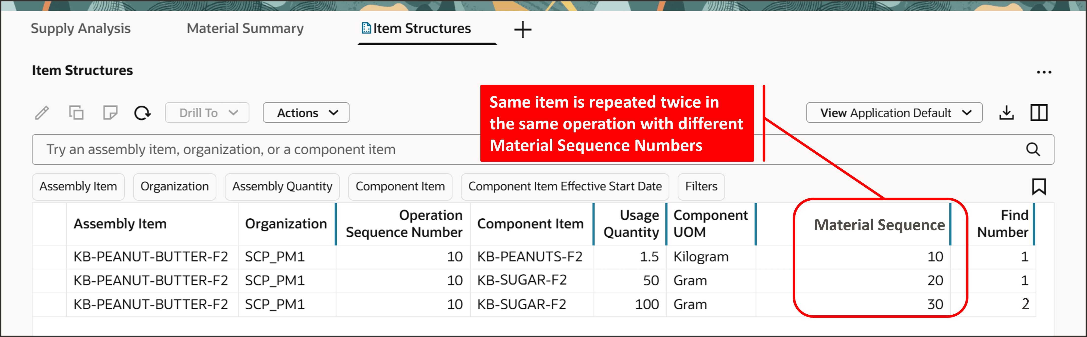

資材連番付き品目構成
「品目構成」ページの「品目連番」列ヘッダーの名前が「資材連番」に変更され、「資材連番」が表示されます。
「品目構成」ページの資材連番列
「品目構成」ページの資材連番列

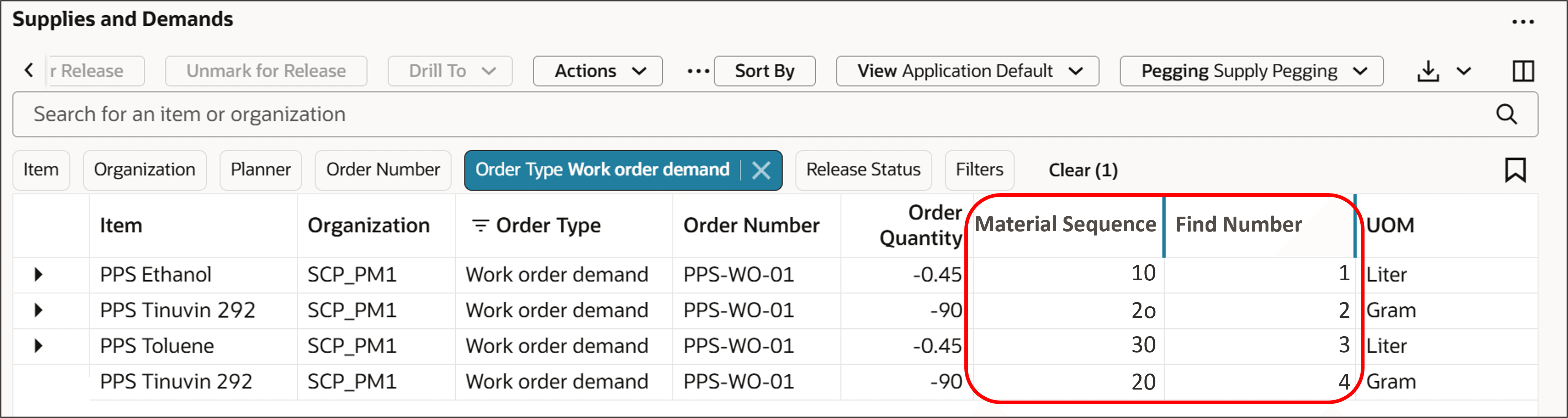

資材連番および検索番号を持つ供給および需要
「資材連番」および「検索番号」列が「供給および需要」ページに追加されました。
「供給および需要」ページの「資材連番」および「番号の検索」列

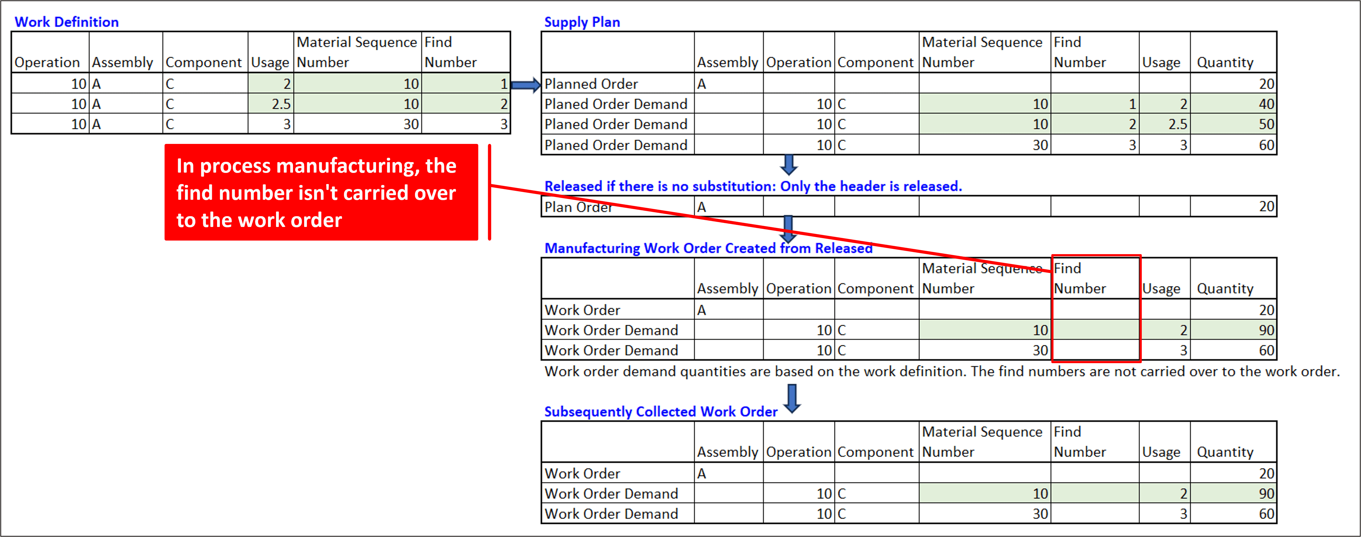

例1 - コンポーネント置換のないプロセス製造
プロセス製造では、次の図の緑色のハイライトで示すように、資材連番が同じコンポーネントで同じ場合、作業オーダー明細が連結されます。
また、検索番号は、引き継がれるショップ型製造とは異なり、プロセス製造の作業オーダーに繰り越されません。
  • この例では、供給プラン内で同じ資材連番を持つコンポーネントCの最初の2つのインスタンスが1つの作業オーダー需要に連結され、コンポーネント数量40 + 50が追加されます。
  • 結果の作業オーダー需要コンポーネント数量は90 (40 + 50)です。
次の図は、ManufacturingからPlanningへのデータのフローを示し、その後Manufacturingに戻り、最後にPlanningに戻ります。
アセンブリ: A コンポーネント: C 使用= 2
コンポーネント置換のないプロセス製造の例

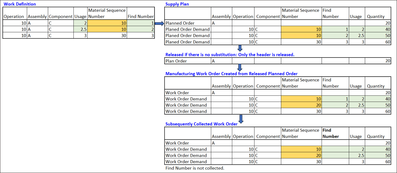

例2 - ショップ型製造
ショップ型製造では、同じ資材連番を持つ同じコンポーネントの複数のインスタンスは、作業定義から継承される検索番号が異なるため、連結されません。 代わりに、次の図のオレンジ色のハイライトで示すように、マテリアルシーケンス番号が一意になるように調整されます。
この例では、コンポーネントCの作業オーダー需要の2番目のインスタンスの資材連番が10から20に変更されています。
ショップ型製造
ショップ型製造の例

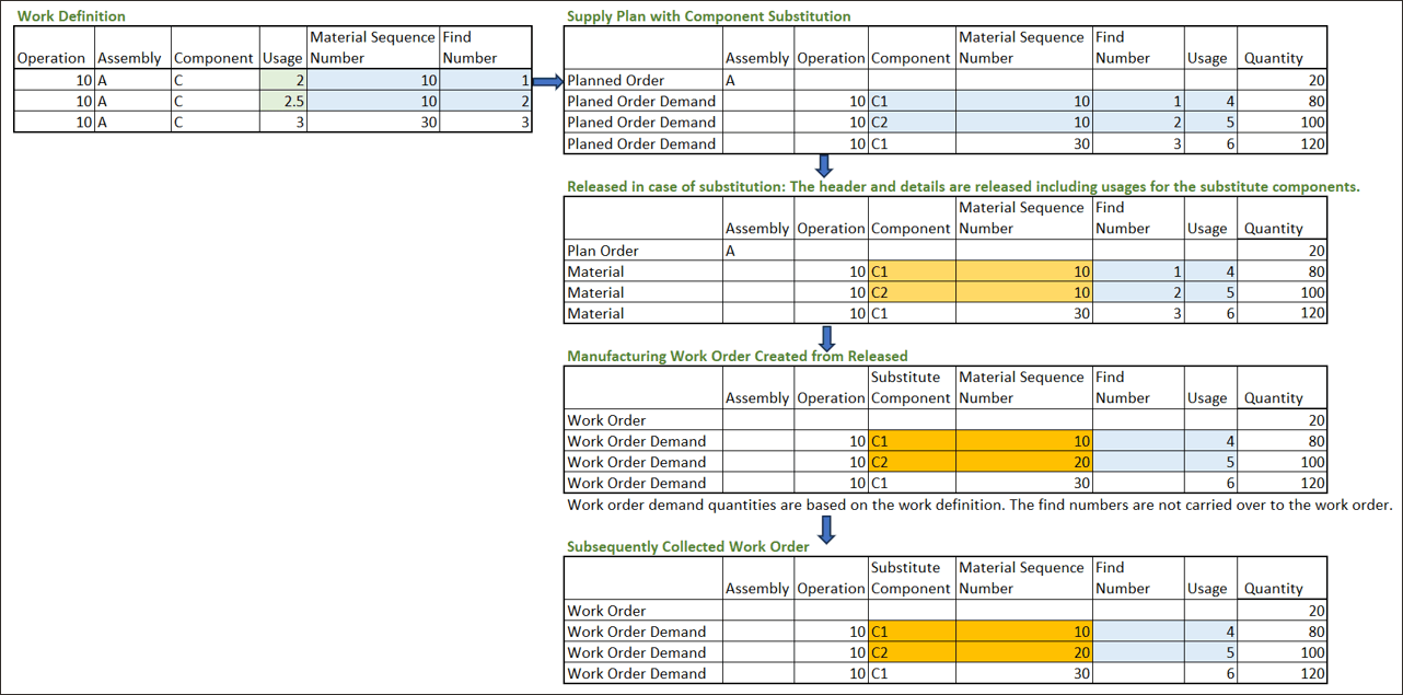

例3 - コンポーネント置換によるプロセス製造
この例では、次のようになります。
  • アセンブリ: A
  • コンポーネント: C
  • 使用= 2
  • 置換コンポーネント: C1およびC2
  • 代替使用= 2
この置換使用は、1単位のCを2単位のC1またはC2で置換できることを意味します。
コンポーネント代替の場合、計画オーダー・ヘッダーおよび詳細が製造にリリースされます。
  • 資材連番は、次の図のオレンジ色のハイライトで示すように、様々なコンポーネントに一意の番号を作成するように調整されます。
  • 代替コンポーネントは親と同じ検索番号を持ちます。 代替コンポーネントC2の作業オーダー需要の資材連番が10から20に変更されます。
コンポーネント置換を使用したプロセス製造の例
