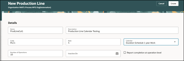

生産ライン・カレンダ
生産ライン・カレンダは、製造モジュールの「新規生産ライン」ページで定義されます。
新規生産ライン・ページ
新規生産ライン・ページ

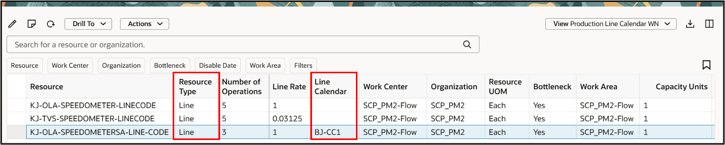

「リソース」ページに「明細カレンダ」という名前の新しい列があります。
  • 「明細カレンダ」列は、プランおよびプラン入力で使用可能であり、編集できません。
  • 生産ラインは、「生産資源タイプ」が「明細」のリソースです。
リソース・ページの明細カレンダ列
リソース・ページの明細カレンダ列
ノート:生産ライン固有のカレンダに関するプランニング・プロセスの動作は、リソース固有のカレンダと同じです。

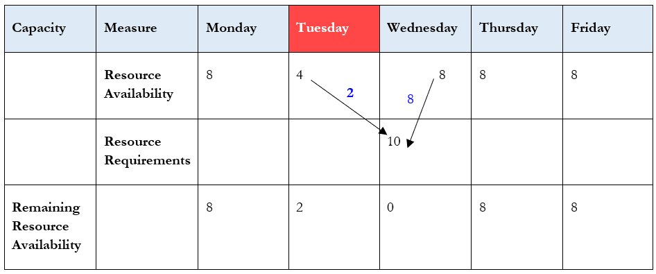

例1
この例では、火曜日は製造組織カレンダの非稼働日ですが、リソースを含むワーク・センターにワーク・センター固有のカレンダがあり、4時間の半分のシフトが火曜日にスケジュールされています。
容量は火曜日に残ります。 計画エンジンでは、水曜日の使用可能生産能力が消費され、必要に応じて遡って火曜日の使用可能生産能力が消費されます。
リソース可用性に対するリソース・カレンダの影響
水曜日の10時間のリソース要件は、次の日のリソース可用性によって満たされます。
  • 水曜日:8時間
  • 火曜日:2時間
ノート:いずれの場合も、計画オーダー開始日は非稼働日の前の最初の営業日になります。
この例では、計画オーダー開始日は月曜日の23:59で、計画オーダー終了日は水曜日の23:59です。

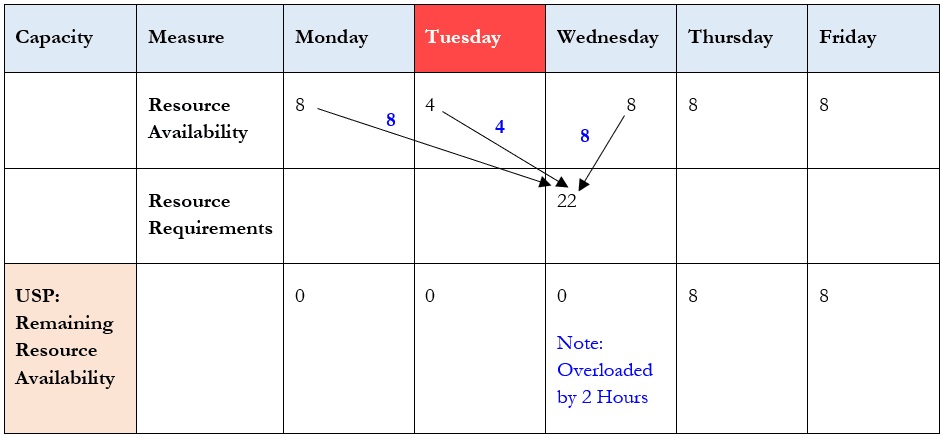

例2 - 制約なしSupply Planning
この例は前の例と似ていますが、制約なし供給計画(USP)を使用しています。
制約なしSupply Planningでのリソース可用性に対するリソース・カレンダの影響
水曜日の22時間のリソース要件は、次の日のリソース可用性によって満たされます。
  • 月曜日:8時間
  • 火曜日:4時間
  • 水曜日:8時間
ノート: 水曜日は2時間過負荷です。

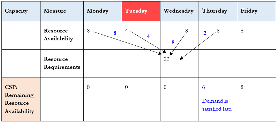

例3 - 制約付きSupply Planning
この例は以前の例と似ていますが、制約付き供給計画(CSP)を使用しています。
制約付きSupply Planningでのリソース可用性に対するリソース・カレンダの影響
  • 月曜日:8時間
  • 火曜日:4時間
  • 水曜日:8時間
  • 木曜日:2時間
ノート:需要は木曜日の遅く満たされます。
この例では、計画オーダー開始日は月曜日の23:59で、計画オーダー終了日は木曜日の23:59です。

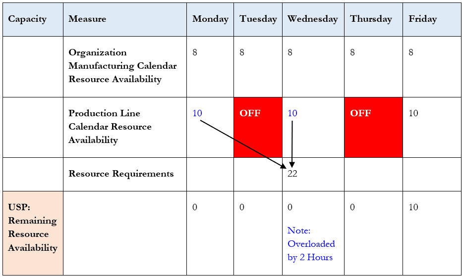

例4 - 制約なしSupply Planning
この例では、組織製造カレンダのリソース可用性が月曜日から金曜日(毎日8時間)になっています。 生産ライン・カレンダは、月曜日、水曜日および金曜日に10時間、火曜日および木曜日に空きがないことを上書きします。
  • 月曜日:10時間
  • 水曜日: 10時間+ 2時間の超過勤務
ノート:水曜日は2時間オーバーロードされます。

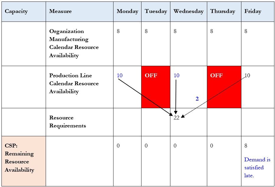

例5 - 制約付きSupply Planning
この例は前の例と似ています。 組織製造カレンダには、リソース可用性が月曜日から金曜日まで、毎日8時間あります。 生産ライン・カレンダは、月曜日、水曜日および金曜日に10時間、火曜日および木曜日に空きがないことを上書きします。
  • 月曜日:10時間
  • 水曜日:10時間
  • 金曜日:2時間
ノート: 需要は金曜日の遅く満たされます。
