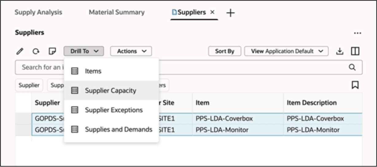

仕入先生産能力へのアクセス
「仕入先生産能力」カレンダには、「仕入先」ページからドリル先としてアクセスできます。 「仕入先生産能力」機能にアクセスするには、「仕入先」ページで目的の行を選択し、「仕入先生産能力」オプションにドリルします。
仕入先生産能力へのナビゲート
仕入先生産能力へのナビゲート

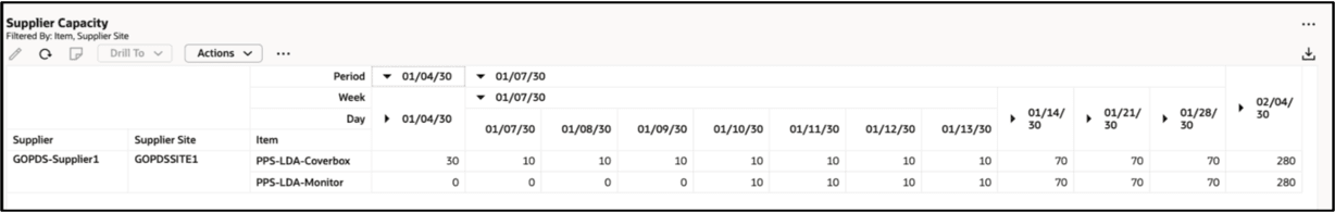

ピボット表の列は、次のようなプラン・パラメータによって決定されるタイム・バケットを表します。
  • Plan Horizon(プラン範囲): プランがどの程度将来まで延長されるかを定義します(日数など)。
  • プランニング・カレンダ: 時間フェーズ計算にグレゴリオ暦、会計カレンダまたは組織カレンダを使用します。
  • Time Levels and Buckets (時間レベルおよびバケット): 日次、週次または月次のセグメンテーションを構成します。
サプライヤ生産能力
サプライヤ生産能力
ノート:プラン入力では、時間範囲は収集された時間エンティティに基づいており、プラン範囲とは異なる場合があります。

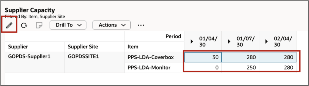

サプライヤ生産能力の編集
ピボット表のセルにデータを直接入力することで、仕入先生産能力の値を変更できます。

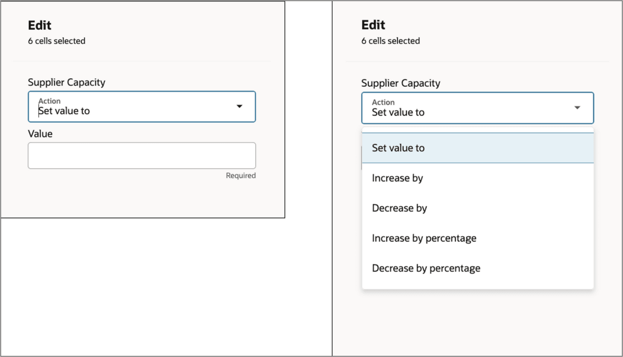

一括編集の場合:
  1. 複数のセルを選択します。
  2. 「編集」アイコンを選択します。
仕入先生産能力でのセルの一括編集
仕入先生産能力でのセルの一括編集
  1. ドロワーで、変更する値を入力または選択します。
一括編集モードの値の設定
一括編集モードでの値の設定

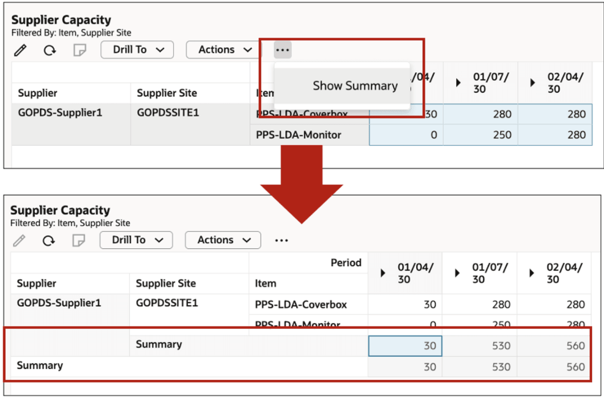

要約合計ビュー
仕入先生産能力の合計要約を表示できます。 サプライヤ・サイトおよびサプライヤのキャパシティ・ロールアップを表示することもできます。 これにより、サプライヤ全体のキャパシティの統合ビューが提供されます。
サマリーを表示するには、3つのドット・アクション・メニューから「Show Summary」オプションを選択します。 サマリーを削除するには、「サマリーの表示」オプションの選択を解除します。
サマリーの表示
サマリーの表示

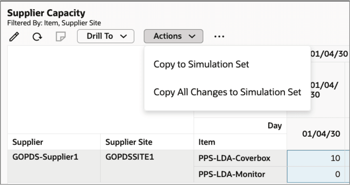

シミュレーション・セットにコピー
仕入先生産能力データをシミュレーション・セットにコピーできます。 「Actions(処理)」メニューで、「Copy to Simulation Set(シミュレーション・セットにコピー)」または「Copy All changes to Simulation Set(シミュレーション・セットへのすべての変更のコピー)」オプションを選択します。 現在のコンテキスト内のサプライヤのみがシミュレーション・セットにコピーされます。
シミュレーション・セットへのコピー
シミュレーション・セットへのコピー
