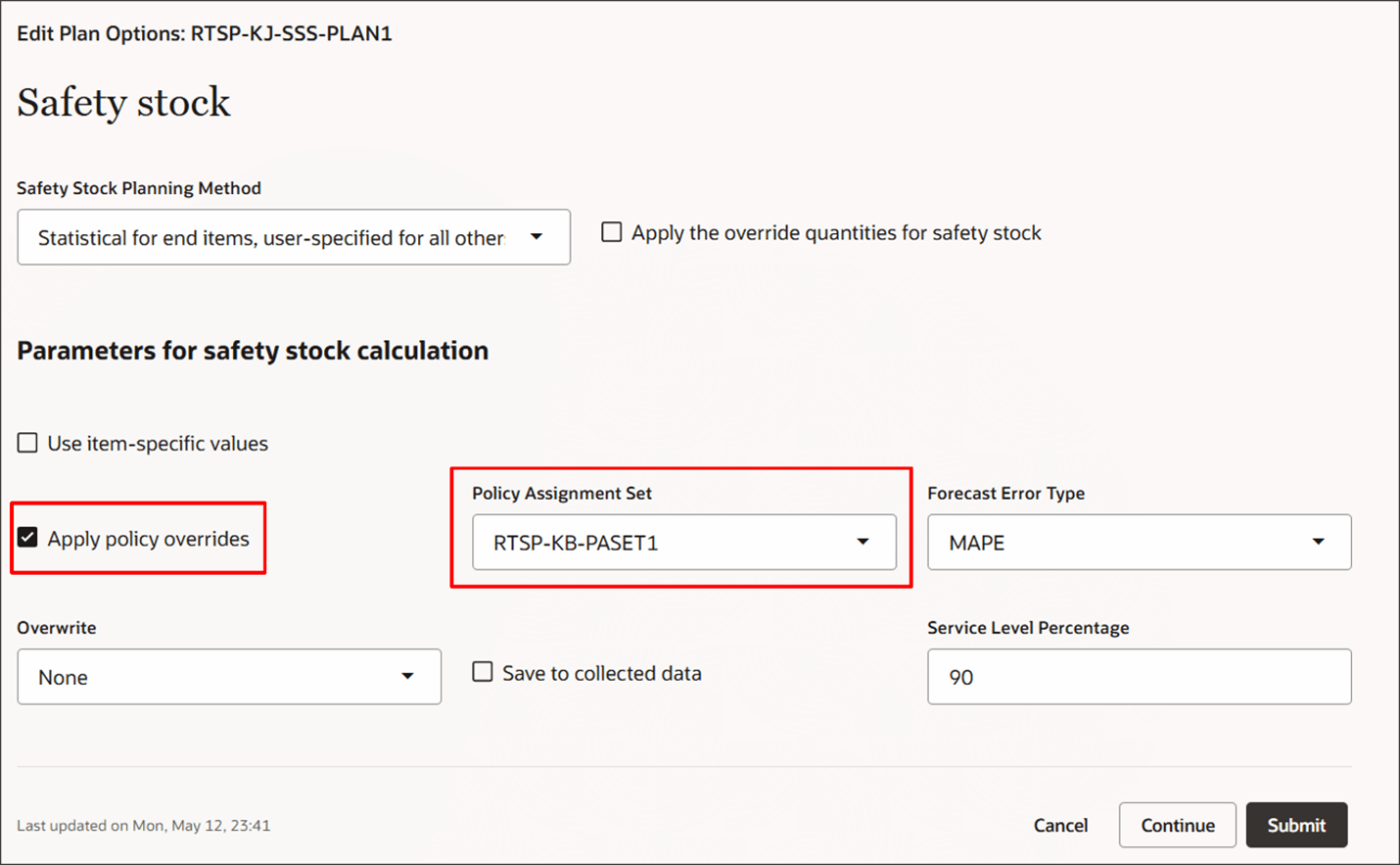

Oracle Supply Planningでは、「ポリシー割当セット」フィールドでポリシー割当セットを選択し、「プラン・オプション」で「ポリシー上書きの適用」チェック・ボックスを選択して、安全在庫計算のポリシー割当セットをアクティブ化できます。
ポリシー割当てセットのアクティブ化
ポリシー割当てセットのアクティブ化

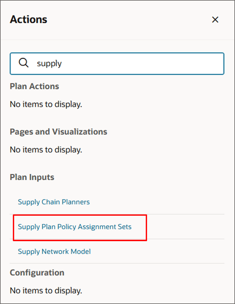

供給計画ポリシー割当セットへのアクセス
供給プラン・ポリシー割当セットには、プラン・レベルの「処理」メニューからアクセスできます。
供給プラン・ポリシー割当セット処理
供給プラン・ポリシー割当セット処理

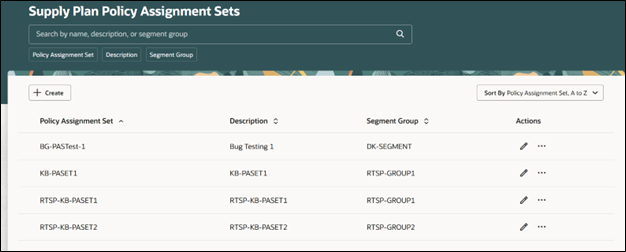

供給プランニングのポリシー割当セットの作成
ポリシー割当セットは、「供給計画ポリシー割当セット」ページで定義できます。
供給計画ポリシー割当セット・ページ
供給計画ポリシー割当セット・ページ

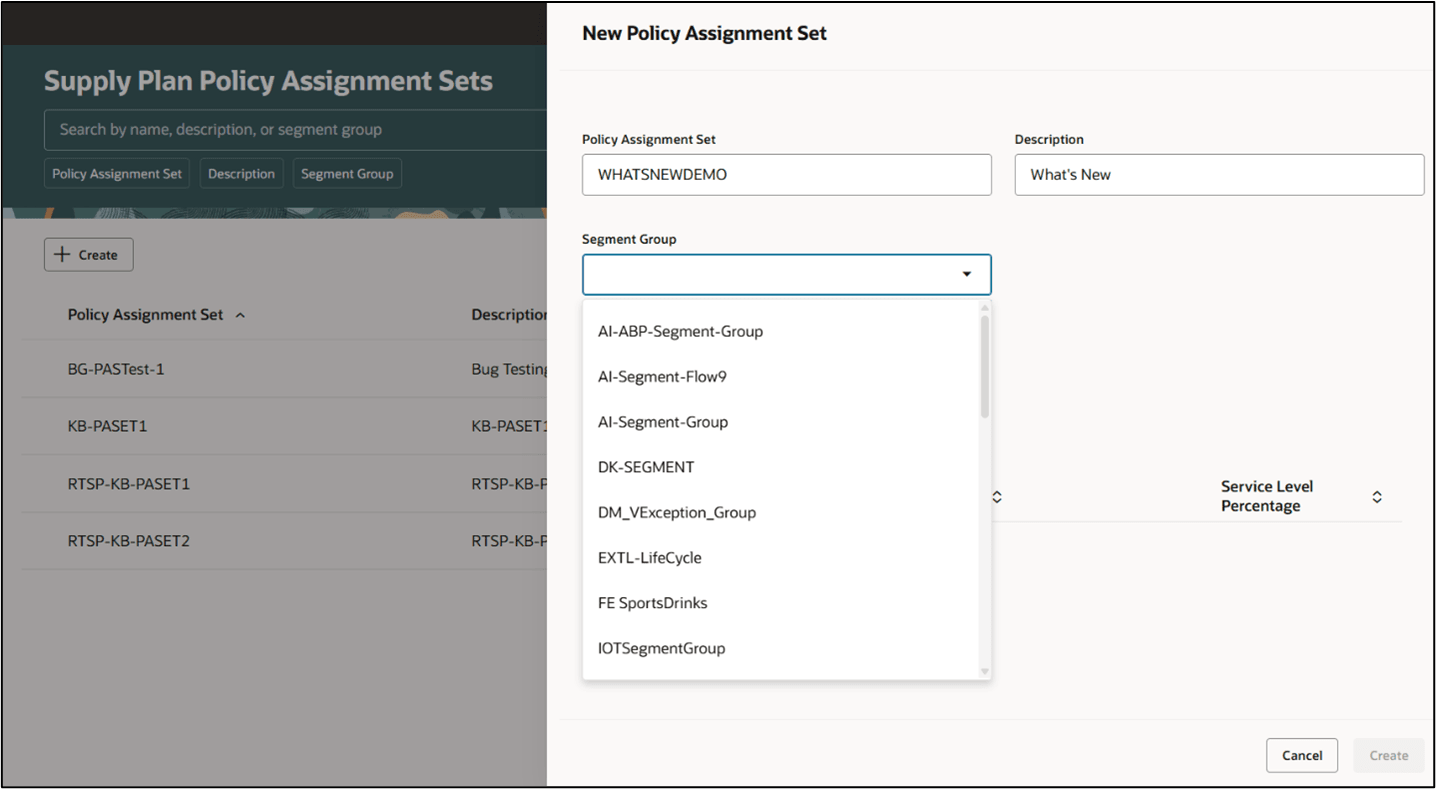

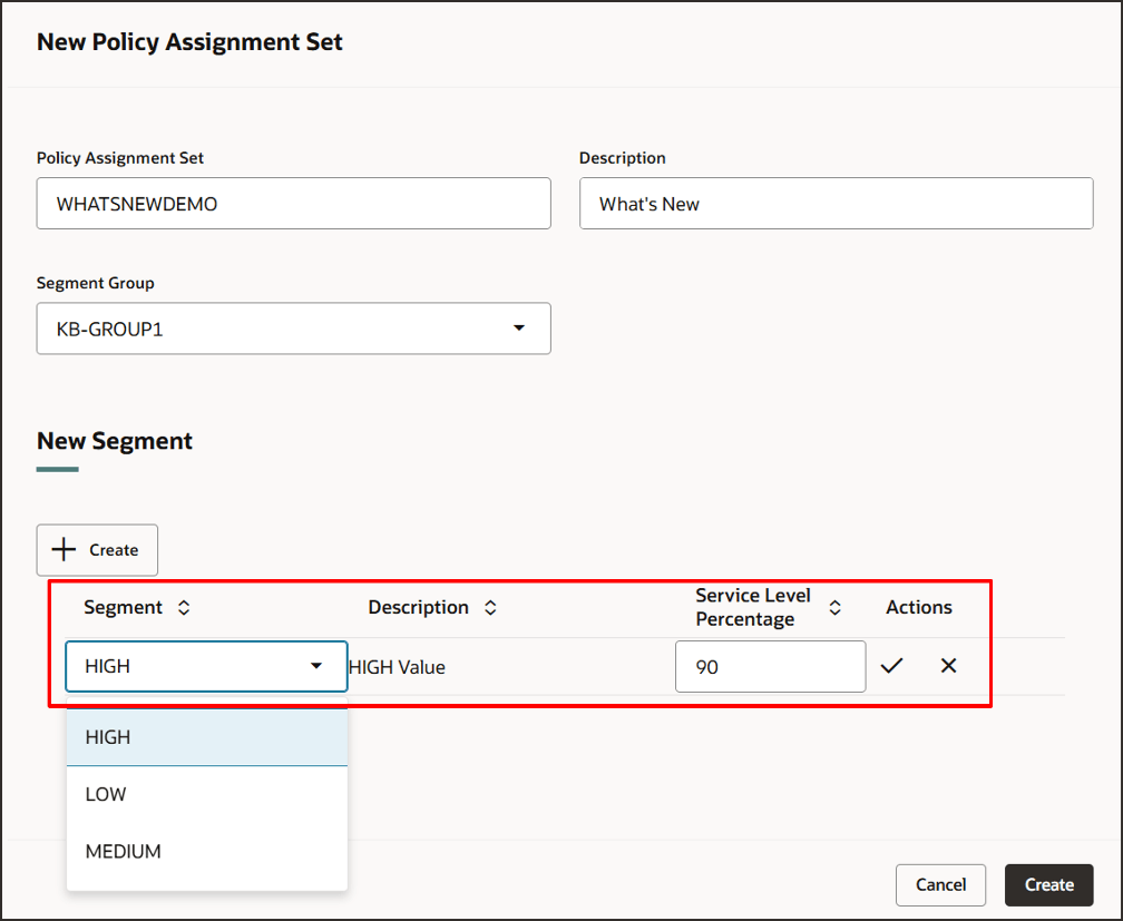

ポリシー割当てセットを作成するには、「作成」ボタンを選択します。 「新規ポリシー割当セット」ドロワーから、名前と説明を入力し、「セグメント・グループ」リストから値を選択します。
セグメント・グループの選択
セグメント・グループの選択
セグメント・グループを選択した後、「新規セグメント」セクションでセグメントを選択します。 選択した各セグメントのサービス・レベル・パーセントを指定します。 完了したら、「作成」ボタンを選択します。
セグメントの指定
セグメントの指定

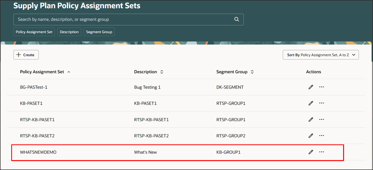

ドロワーがクローズし、「供給プラン・ポリシー割当セット」ページに新しいポリシー割当セットが表示されるようになりました。
新規ポリシー割当セット
新規ポリシー割当セット

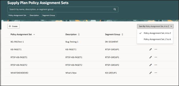

「ソート基準」セレクタを使用して、ポリシー割当セットのリストをソートできます。
ポリシー割当セットのソート
ポリシー割当セットのソート

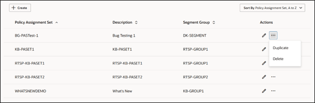

ポリシー割当てセット行の「アクション」メニューから適切なオプションを選択することで、ポリシー割当てを削除または複製できます。
処理の複製および削除
処理の複製および削除

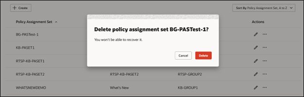

ポリシー割当てセットが削除される前に確認メッセージが表示され、必要に応じてアクションを取り消すことができます。
確認メッセージの削除
確認メッセージの削除

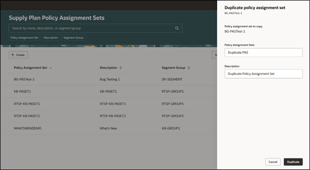

「複製」処理を選択すると、「複製」ポリシー割当セット・ドロワーが開きます。 デフォルトでは、「重複」という語が既存の名前と説明の前に挿入されます。 必要に応じて名前と説明を更新します。
ポリシー割当セットの複製
ポリシー割当セットの複製

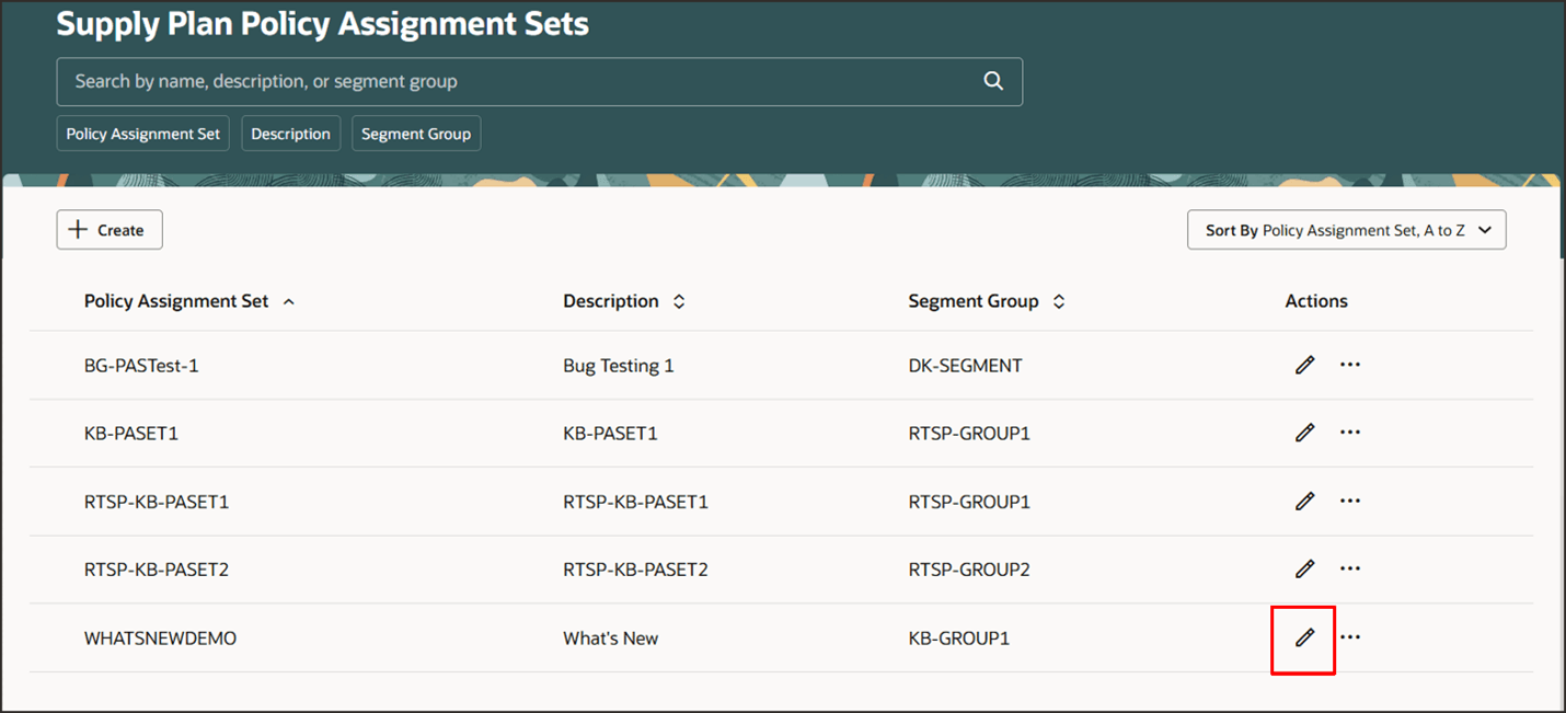

ポリシー割当てセットを編集するには、ポリシー割当てセット行の「アクション」メニューから「編集」アイコンを選択します。
ポリシー割当てセットの編集
ポリシー割当てセットの編集

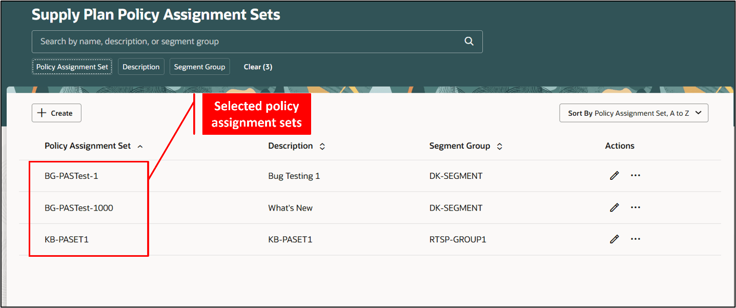

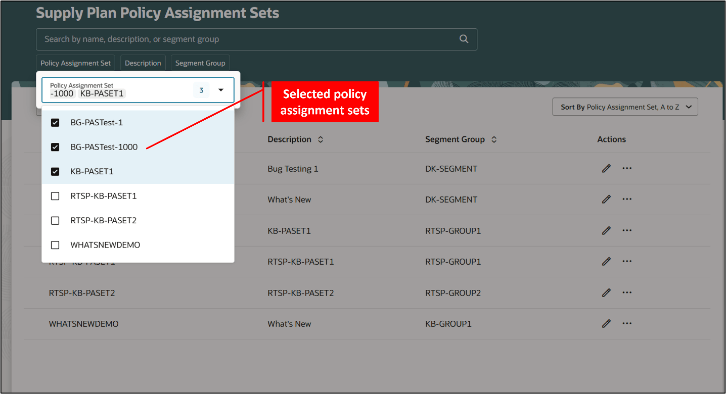

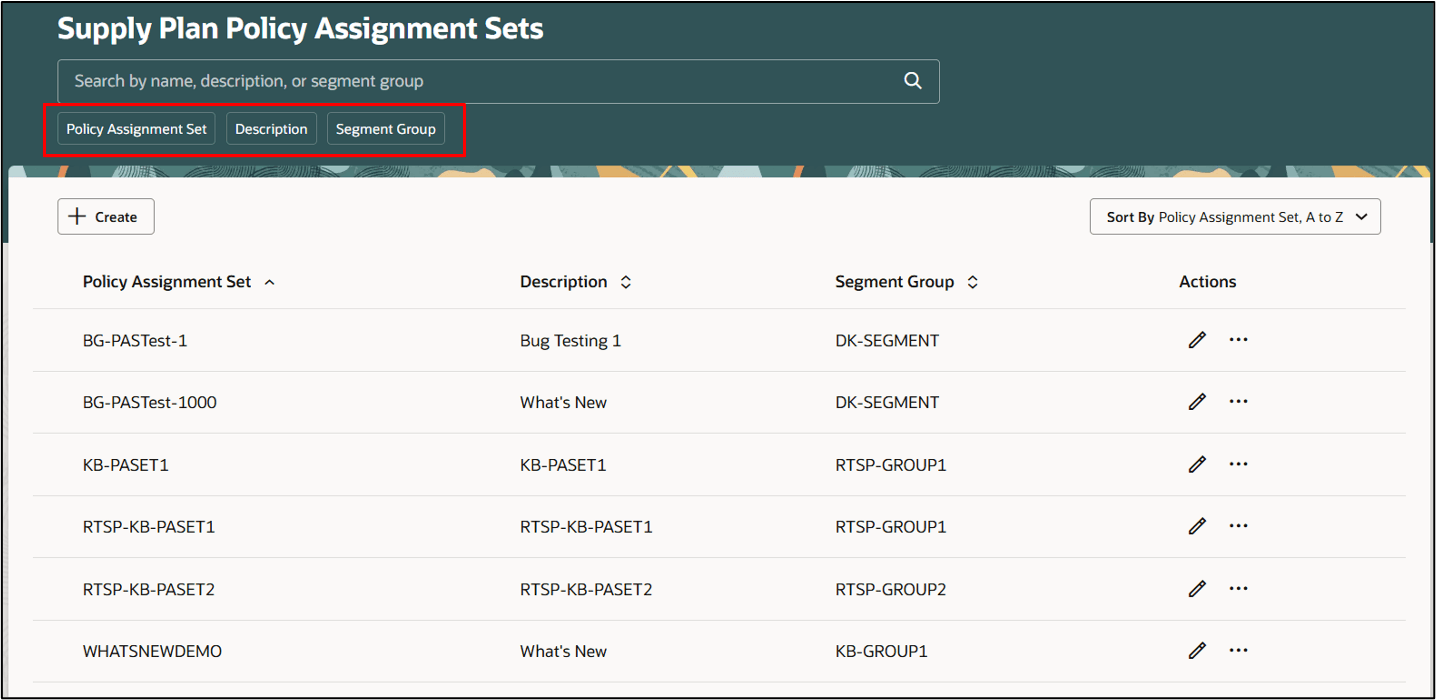

ページ上部のフィルタ・ボタンを使用して、特定のポリシー割当てセット、摘要またはセグメント・グループでリストをフィルタできます。
フィルタ・オプション
フィルタ・オプション
たとえば、「ポリシー割当てセット」フィルタ・ボタンをクリックし、オプションのリストから選択して、このページに表示するポリシー割当てセットを指定できます。
「フィルタ」ボタンからのポリシー割当てセットの選択
「ポリシー割当セット」フィルタからオプションを選択すると、選択したポリシー割当セットのみがページに表示されます。
フィルタ済ポリシー割当セット
フィルタ済ポリシー割当セット

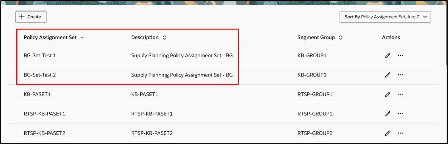

次の図に示すように、同じ説明を持つ複数のポリシー割当てセットを作成できます。 ただし、各ポリシー割当てセット名は一意である必要があります。
一致する摘要を持つポリシー割当セット
一致する摘要を持つポリシー割当セット
