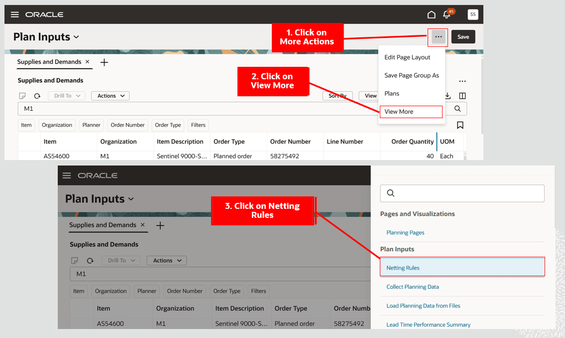

「ネッティング・ルール」ページには、Redwoodサプライ・チェーン・プランニング作業領域の「プラン入力」、「供給プラン」および「需要および供給プラン」からアクセスできます。
ネッティング・ルール・ページにアクセスするには:
  1. 「その他のアクション」(...)アイコンをクリックします。
  2. 「詳細の表示」をクリックします。
  3. 「プラン入力」セクションの「ネッティング・ルール」をクリックします。
「ネッティング・ルール」ページが新しいブラウザ・タブで開きます。

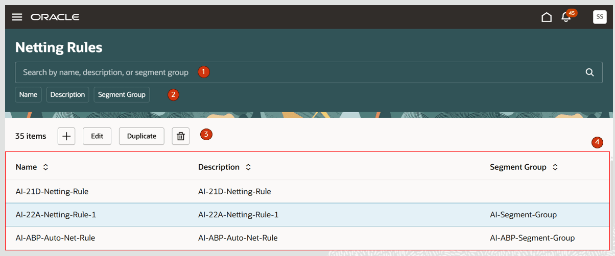

「ネッティング・ルール」ページには、次の項目が含まれます。
  1. キーワード検索- ネッティング・ルール名、摘要またはセグメント・グループ名を使用して、ネッティング・ルール・ページ全体を検索できます。 検索では大/小文字が区別されず、contains演算子が使用されます。
  2. 推奨フィルタ- ネッティング・ルール・ページを名前、摘要およびセグメント・グループの列詳細でフィルタします。
  3. 処理ツールバー- ネッティング・ルールを作成、編集、複製および削除できます。
  4. ネッティング・ルール表- ネッティング・ルールがページに表示されます。

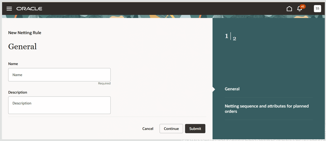

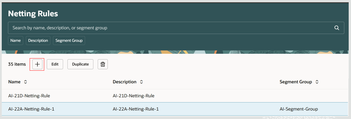

ネッティング・ルールの作成
ネッティング・ルールを作成するには:
  1. ネッティング ルール ページで [追加] (+)アイコンをクリックします。
ネッティング・ルールの作成
ネッティング・ルールの作成
  1. 「新規ネッティング・ルール」ガイド・プロセスがオープンし、「一般」および「ネッティング順序」のページと計画オーダーの属性が表示されます。
新規ネッティング・ルール・ガイド付きプロセス

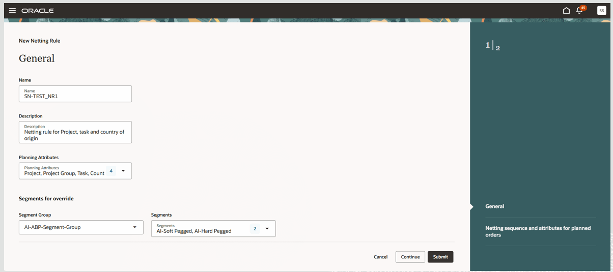

  1. 「一般」ページで、一意のネッティング・ルール名および摘要を指定します。 次に、プランニング属性、セグメント・グループおよび関連するセグメントを選択します。 セグメント・グループおよび関連するセグメントの選択はオプションです。
上書きの一般ネッティング・ルール情報およびオプション・セグメント
  1. 「続行」をクリックして、次のページに移動します。

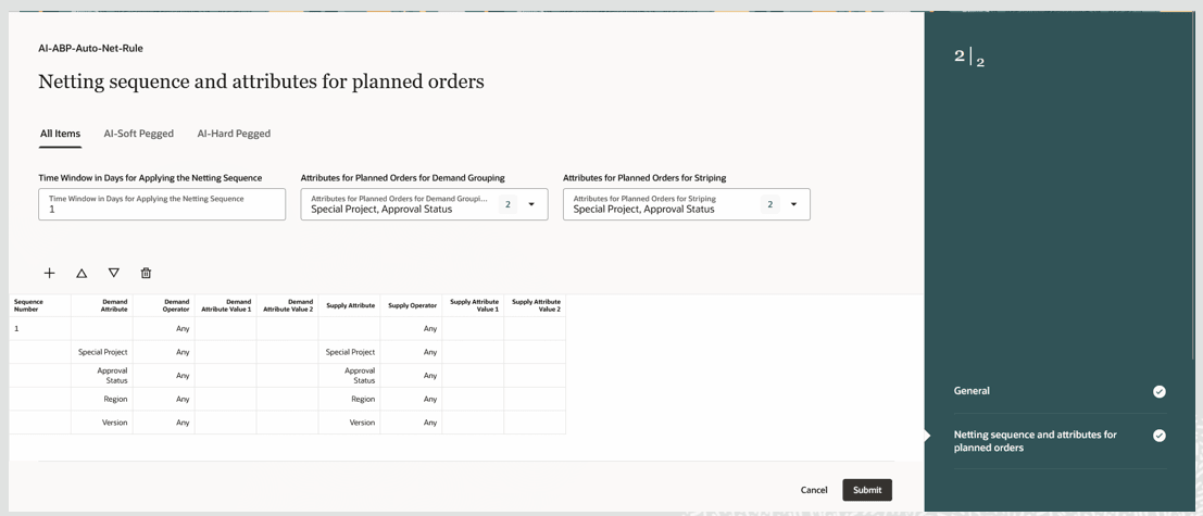

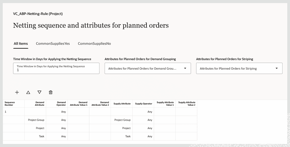

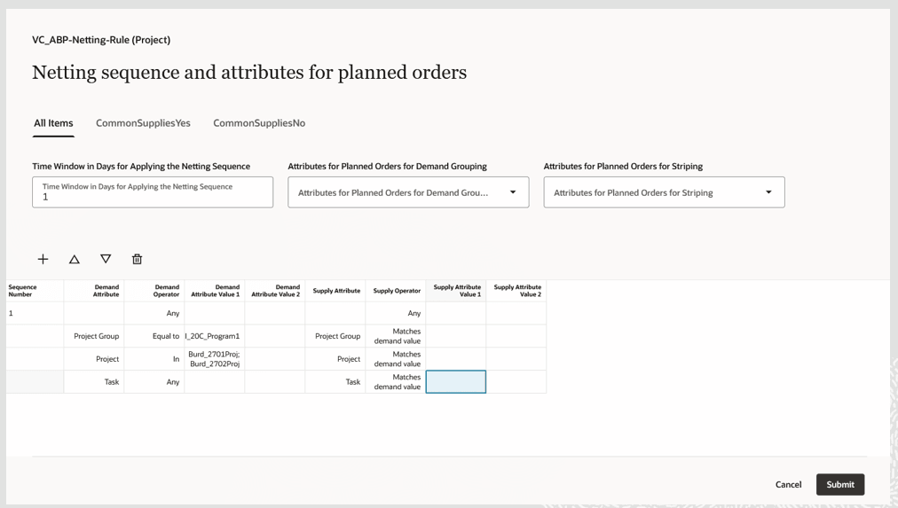

  2. 「計画オーダーのネッティング順序および属性」ページには、複数のタブが表示されます。 「すべての品目」がデフォルト・タブであり、セグメントごとに追加のタブがあります。
計画オーダーのネッティング順序および属性ページ
  1. 各タブで、次の操作を行います。
a. 「ネッティング順序を適用するための時間ウィンドウ日数」フィールドに正の整数を入力します。
b. 関連するプランニング属性を選択し、「需要グループ化の計画オーダーの属性」リストから、計画オーダー作成の未対応需要をグループ化します。
c. 関連するプランニング属性を選択して、「ストライプ化の計画オーダーの属性」リストから、プランで作成された計画オーダーの属性値をストライプ化します。
d. ネッティング順序を追加します。 ネッティング順序の追加については、このドキュメントの後半で詳しく説明します。
「計画オーダーのネッティング順序および属性」ページに詳細を入力します
  1. 「送信」をクリックします。

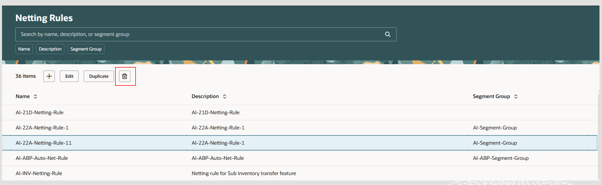

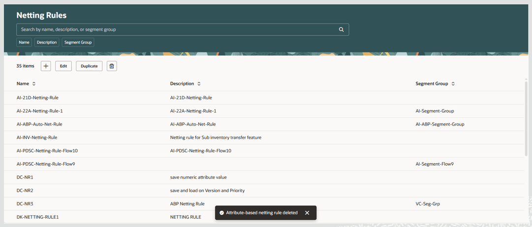

ネッティング・ルールの削除
ネッティング・ルールを削除するには:
  1. 削除するネッティング・ルールを選択します。
  2. 「削除」アイコンをクリックします。
ノート:ネッティング・ルールがプランに割り当てられている場合、ネッティング・ルールは削除できません。 ネッティング・ルールを削除する前に、すべてのプランから割当解除してください。
ネッティング・ルールの削除
ネッティング・ルールの削除
  1. ネッティング・ルールが削除され、確認メッセージが簡潔に表示されます。
確認メッセージの削除
確認メッセージの削除

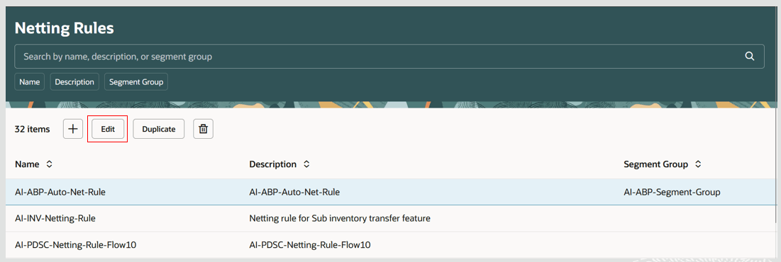

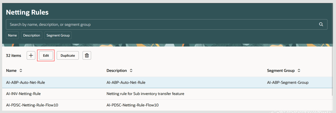

ネッティング・ルールの編集
ネッティング・ルールを編集するには:
  1. 編集するネッティング・ルールを選択します。
  2. 「編集」ボタンをクリックします。
ネッティング・ルールの編集
ネッティング・ルールの編集
  1. 「ネッティング・ルール」ガイド付きプロセス・ページが、同じブラウザ・タブで開きます。
  2. 一般ページで必要な編集を行います。 次に、「続行」をクリックして「ネッティング順序」ページおよび「計画オーダーの属性」ページで追加の編集を行うか、「発行」をクリックして変更を保存します。
  3. 「ネッティング順序」ページおよび「計画オーダーの属性」ページで必要な編集を行い、「発行」をクリックして変更を保存します。
ネッティング・ルール・ページの編集
ネッティング・ルール・ページの編集

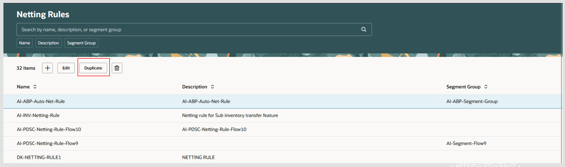

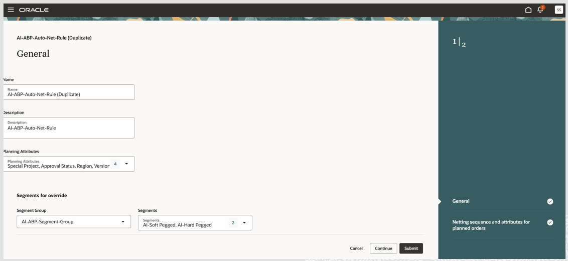

ネッティング・ルールの複製
ネッティング・ルールを複製するには:
  1. 複製するネッティング・ルールを選択します。
  2. 「複製」ボタンをクリックします。
ネッティング・ルールの複製
ネッティング・ルールの複製
  1. 「ネッティング・ルール」ページが同じタブで開き、ネッティング・ルール名がソース・ネッティング・ルールから複製されます。
  2. 重複するネッティング・ルールの名前を更新します。
  3. 「一般」ページ、および「計画オーダーのネッティング順序および属性」ページで必要な編集を行います。
重複ネッティング・ルールの詳細
重複ネッティング・ルールの詳細
  1. 「発行」をクリックして、新しいネッティング・ルールを保存します。
変更を伴う重複したネッティング・ルールが「ネッティング・ルール」ページに表示されるようになりました。

「一般」ページ
「一般」ページでは、ネッティング・ルール名、摘要、ネッティング・ルール・プランニング属性を入力または編集し、セグメント・グループおよび関連するセグメントを選択できます。
プランニング属性を入力または編集する手順は、次のとおりです。
  • 値リストから1つ以上のプランニング属性を選択します。
  • 「ネッティング」および「配賦」属性タイプのプランニング属性を最大4つ選択できます。
  • プロジェクト駆動サプライ・チェーン関連シナリオの場合、「プロジェクト・グループとプロジェクト」属性または「プロジェクト・グループ」、「プロジェクトとタスク」属性のいずれかを選択する必要があります。
セグメント・グループおよびセグメント選択の場合:
  • セグメント・グループおよびセグメントの選択はオプションです。
  • 製品ディメンションと組織ディメンションを持つセグメント・グループのみ選択できます。
  • ネッティング・ルールには最大10個のセグメントを選択できます。
「計画オーダーのネッティング順序および属性」ページで、「全品目」および「一般」ページで選択した各セグメントのネッティング順序詳細を構成できます。
「一般」ページで選択した各セグメントには、デフォルトの「すべてのアイテム」タブとともにタブがあります。
各タブで次を構成できます。
  • ネッティング順序を適用するための時間ウィンドウ(日数)
  • 需要グループ化の計画オーダーの属性
  • ストライプ化の計画オーダーの属性
  • ネッティング順序
属性およびネッティング順序の指定
属性およびネッティング順序の指定
需要グループ化の計画オーダーの属性およびストライプ化の計画オーダーの属性の追加詳細
  • 「需要グループ化の計画オーダーの属性」フィールドの「一般」ページで選択したものから、1つ以上のプランニング属性を選択できます。
  • 「需要グループ化の計画オーダーの属性」フィールドで選択したすべての属性も、「ストライプ化の計画オーダーの属性」フィールドで自動的に選択され、属性ベースのプランニングが適切に機能するためには、それらの属性が選択されたままである必要があります。
  • プロジェクト駆動のサプライ・チェーン・ネッティング・ルールの場合:
    • 「需要グループ化の計画オーダーの属性」フィールドで、「プロジェクト・グループ」、「プロジェクト・グループおよびプロジェクト」、「プロジェクト・グループ」、「プロジェクト」および「タスク」の各プランニング属性を選択できます。
    • 「ストライピングのプランニング・オーダーの属性」フィールドで、同じプロジェクト駆動サプライ・チェーン属性のセットを選択する必要があります。
  • 「需要グループ化の計画オーダーの属性」および「ストライプ化の計画オーダーの属性」フィールドで、「プロジェクト・グループ」、「プロジェクト」、「タスク」およびユーザー定義プランニング属性の組合せを選択できます。
ネッティング順序
ネッティング順序の構成について説明します。
ネッティング順序詳細
ネッティング順序詳細

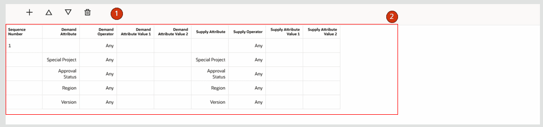

ページの「ネッティング順序」セクションには、次の項目が含まれます。
  1. ツールバー- ネッティング順序ステップを作成、削除、上に移動または下に移動できます。
  2. ネッティング順序ステップ- 連番、需要属性、需要演算子、需要属性値1、需要属性値2、供給属性、供給演算子、供給属性値1、供給属性値2など、適用可能なデータを含むネッティング順序ステップを含む表。
ネッティング順序の追加詳細
  • タブには、最大10個のネッティング順序を作成できます。
  • ネッティング順序ステップは、1から10までの昇順で追加されます。
  • 各ネッティング順序ステップには、需要属性名、需要演算子、需要属性値1、需要属性値2、供給属性、供給演算子、供給属性値1および供給属性値2の行があります。
  • ネッティング順序で需要属性の需要演算子を選択できます。 選択した演算子に基づいて、需要属性値1または需要属性値1と需要属性値2の両方のいずれかが値の選択に使用可能になります。
  • ネッティング順序で供給属性の供給演算子を選択できます。 選択した演算子に基づいて、供給属性値1または供給属性値1と供給属性値2の両方のいずれかが値の選択に使用可能になります。
  • ネッティング順序の作成時に、すべての需要および供給属性に対して「すべて」演算子がデフォルト設定されます。
  • ネッティング順序を削除すると、1から始まる残りのネッティング順序が昇順で再採番されます。
  • ネッティング順序を適用するための時間ウィンドウ日数、需要グループ化の計画オーダーの属性、ストライプ化の計画オーダーの属性、および需要属性と供給属性でサポートされる演算子の詳細は、更新の21C機能「Supply Planningの属性ベースのプランニングと供給および需要の計画の概要」を参照してください。

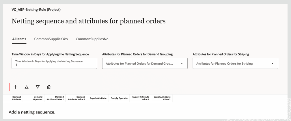

ネッティング順序を作成するには:
  1. 「+」アイコンをクリックします。
ネッティング順序の作成
ネッティング順序の作成
  1. 新しいネッティング順序が作成され、需要演算子と供給演算子が「任意」にデフォルト設定されます。

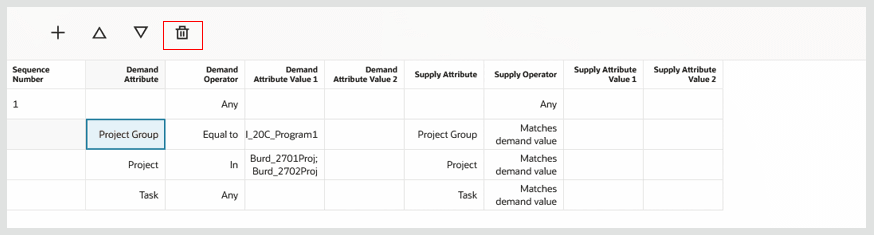

ネッティング順序を削除するには:
  1. ネッティング順序を選択し、「削除」アイコンをクリックします。
ネッティング順序の削除
ネッティング順序の削除
  1. ネッティング順序がグリッドから削除されます。
  2. [送信]ボタンをクリックして、変更を保存します。

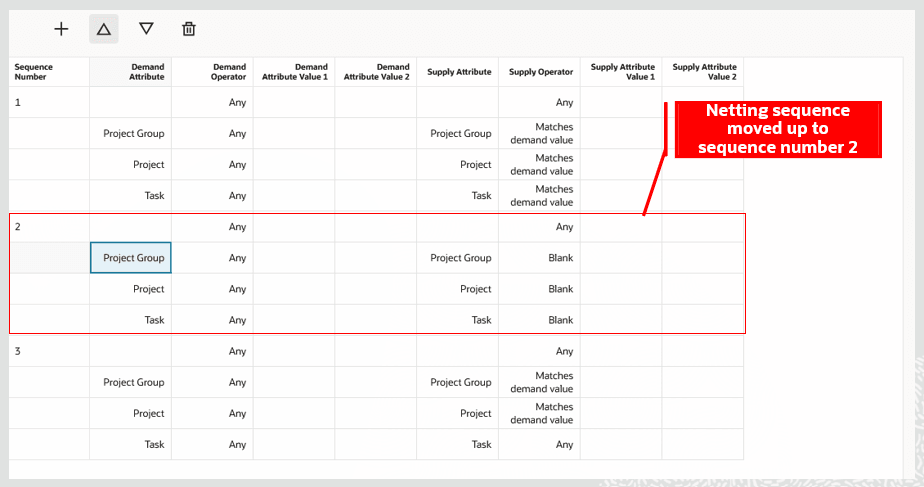

ネッティング順序を上下に移動
ページのリストでネッティング順序を上下に移動するには:
  1. ネッティング順序内の任意の行を選択します。
ネッティング順序には、ネッティング・ルールで選択されたプランニング属性の数に基づいて1つ以上の行が含まれます。
移動するネッティング順序の選択
移動するネッティング順序の選択
  1. 上矢印または下矢印アイコンをクリックします。
  2. ネッティング順序は、順序番号によって上下に移動します。
ネッティング順序が上に移動されました
ネッティング順序が上に移動されました
