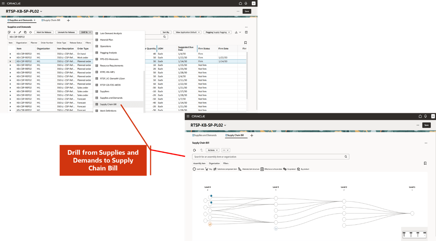

供給や需要などの他の表からのサプライ・チェーン構成表へのアクセス

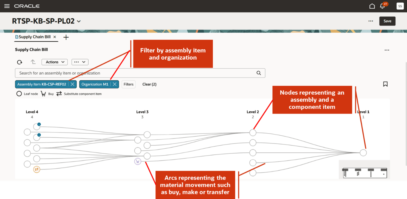

「サプライ・チェーン構成表」ビューのノードは、物流または製造施設の組立品、組立品のプライマリまたは代替構成部品、副産物や副産物などの関連品目、または仕入先です。 異なるノードは、マテリアルの動きを表すリンクまたはアークによって接続されます。 たとえば、ある組織または別の組織から調達されているコンポーネントに原材料を提供するサプライヤなどです。
ノードおよびアーク
ノードおよびアーク

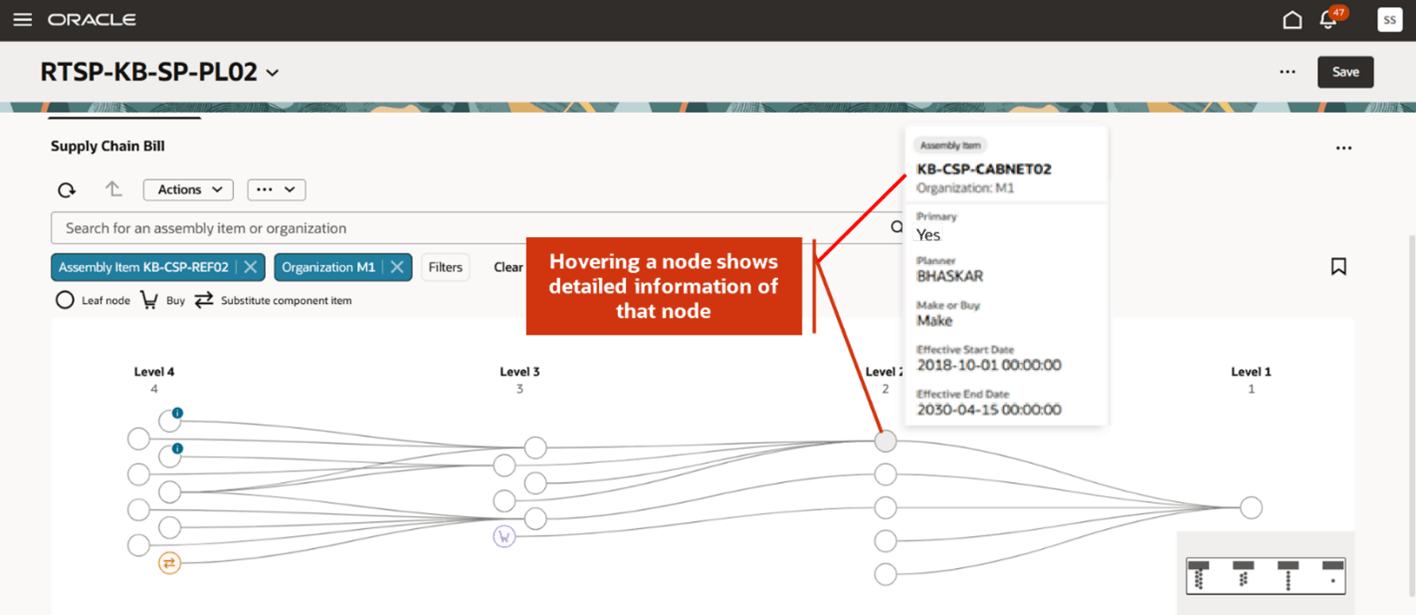

ノードの上にカーソルを置くと、そのノードの詳細情報が表示されます。
ノードの詳細
ノードの詳細
同様に、円弧の上にカーソルを置くと、関係が製造、購買、転送のいずれであるかなど、2つの接続されたノード間の資材移動の詳細が表示されます。 ジョブ・カードには、それぞれのソース・ルールとそのランクおよび配賦率が表示されます。
アーク詳細
アーク詳細

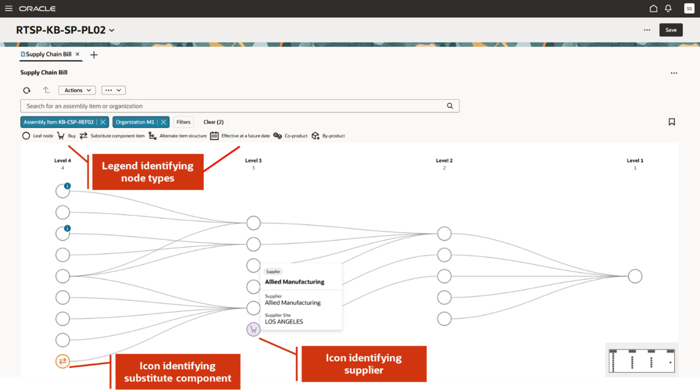

サプライ・チェーン構成表ネットワーク図では、ノード・アイコンおよび関連する凡例によってノードのタイプが識別されます。たとえば、ノードが代替コンポーネントまたはサプライヤを表すかどうかを指定します。
凡例
サプライ・チェーン構成表の凡例

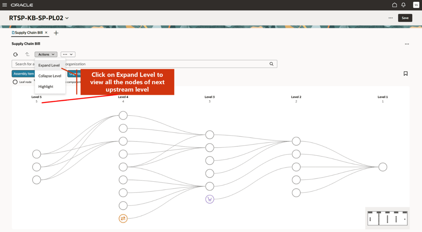

サプライ・チェーン請求レベルを展開または縮小するには、「処理」メニューから「レベルの展開」または「縮小」を選択します。 「レベルの拡張」を選択すると、ネットワーク・ダイアグラムが展開され、サプライ・チェーン構成表の次のアップストリーム・レベルが表示されます。 そのレベルのすべてのノードが表示されます。 「Expand Level」を再度選択すると、別のレベルにさらに展開できます。 同様に、「レベルを縮小」を選択すると、最も上位レベルを縮小します。
レベルの展開および縮小
レベルの展開および縮小

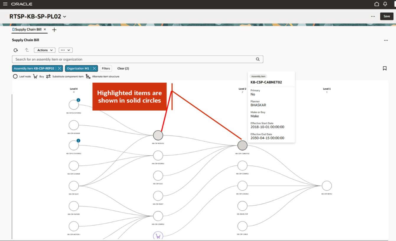

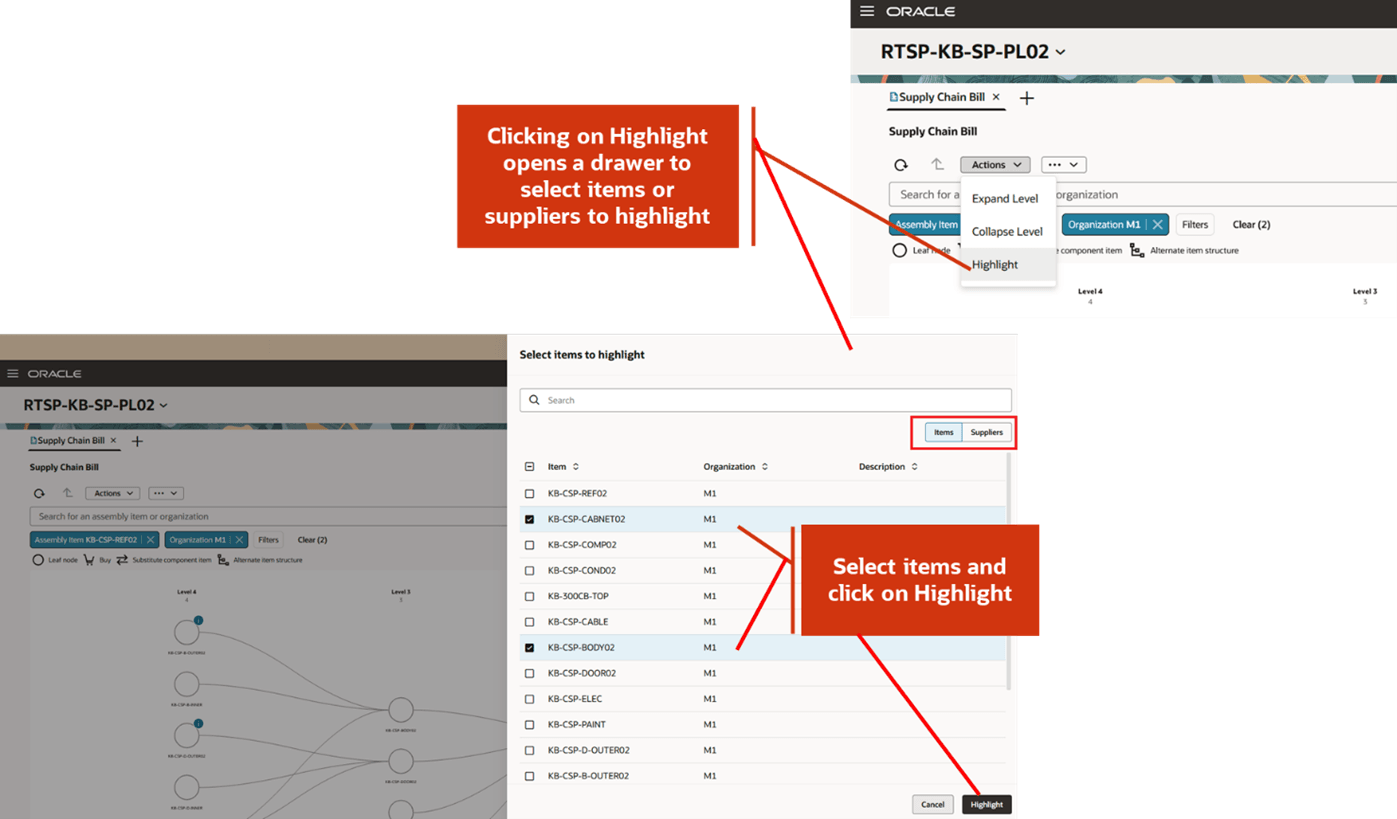

ネットワーク図では、特定の品目または仕入先を強調表示できます。 「アクション」メニューから「強調表示」を選択します。 品目またはサプライヤを検索するためのドロワーが開きます。
品目または仕入先の強調表示
品目または仕入先の強調表示
強調表示された項目は実線で表示されます。
強調表示されたアイテム
強調表示されたアイテム

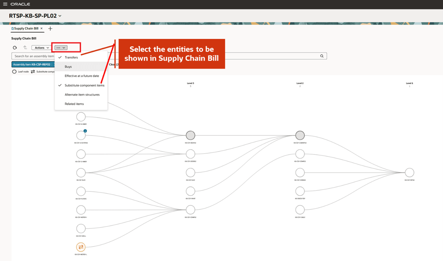

サプライ・チェーン構成表に表示されるエンティティを選択できます。 たとえば、在庫移動および代替コンポーネントを表示できますが、購買、代替品目構成または関連品目は表示できません。 これらのエンティティのいずれかを選択解除すると、ノードおよび対応する円弧がネットワーク図から削除されます。
表示するエンティティを選択するには、「他のアクション」アイコンを選択します。 選択したエンティティのみが凡例に表示されます。
サプライ・チェーン構成表に表示するエンティティの選択

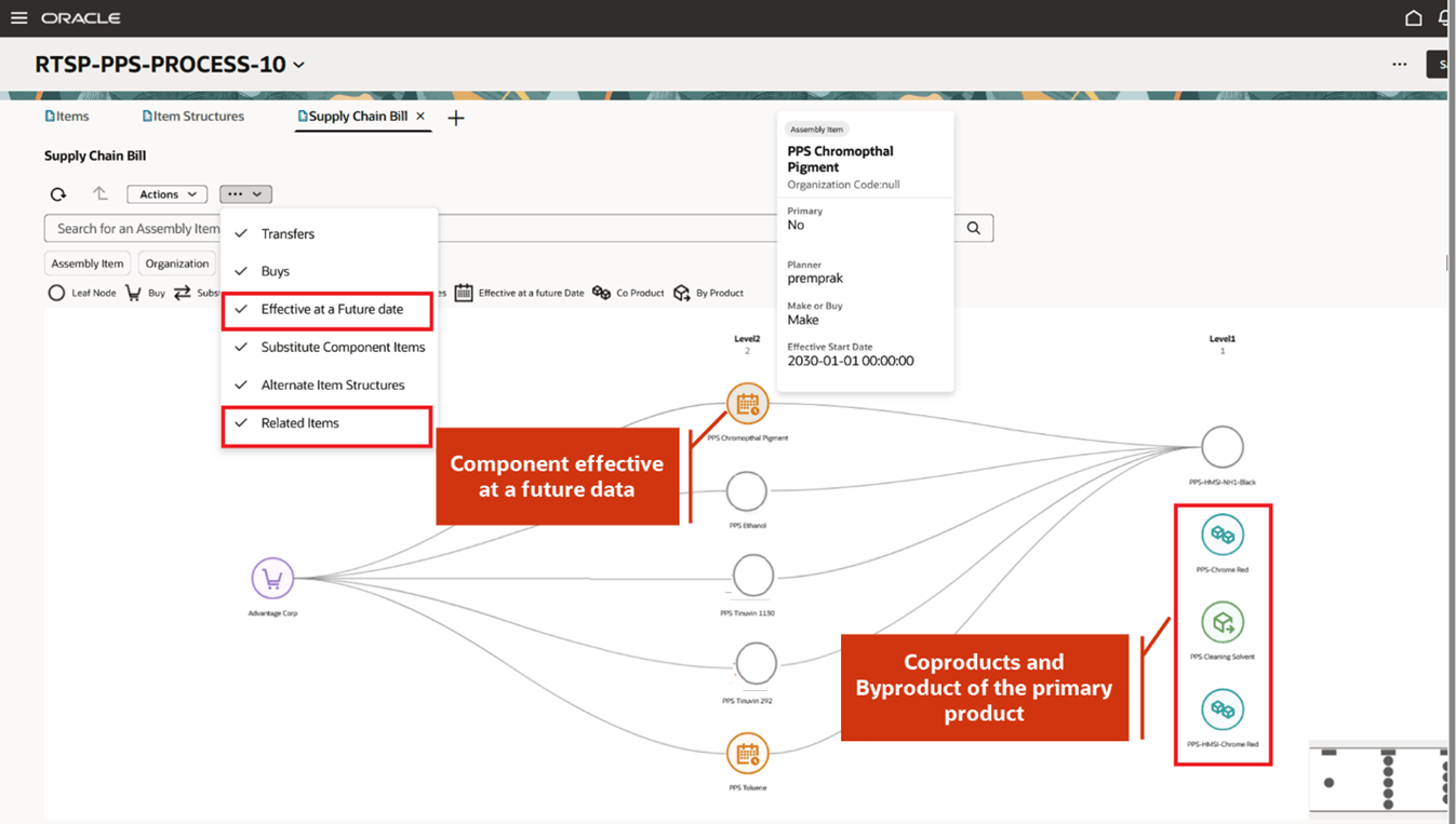

「将来の日付で有効」を選択すると、将来の日付で有効なアイテムが表示されます。 同様に、「関連品目」を選択すると、主要製品の製品および副産物が表示されます。
将来の日付に有効な関連アイテムおよびコンポーネント

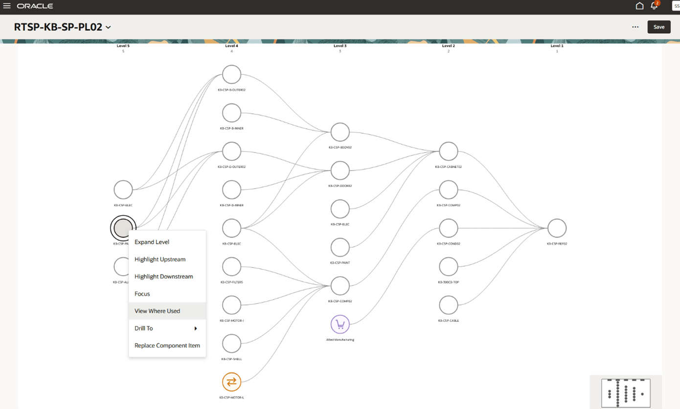

特定のノードの「レベルの拡張」オプションを選択すると、ノードをアップストリーム・レベルに拡張できます。

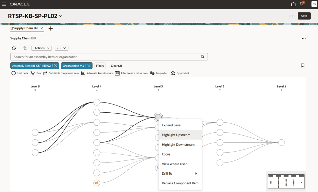

ノードを右クリックして「アップストリームのハイライト」を選択すると、ノードのアップストリーム・サプライ・チェーンを表示および分析できます。 アップストリーム・サプライ・チェーンは、より厚い円弧で表示されます。
アップストリームの強調表示
アップストリームの強調表示
同様に、ノードを右クリックして「ダウンストリームの強調表示」を選択すると、ノードのダウンストリーム・サプライ・チェーンを表示できます。
ダウンストリームのハイライト
ダウンストリームのハイライト

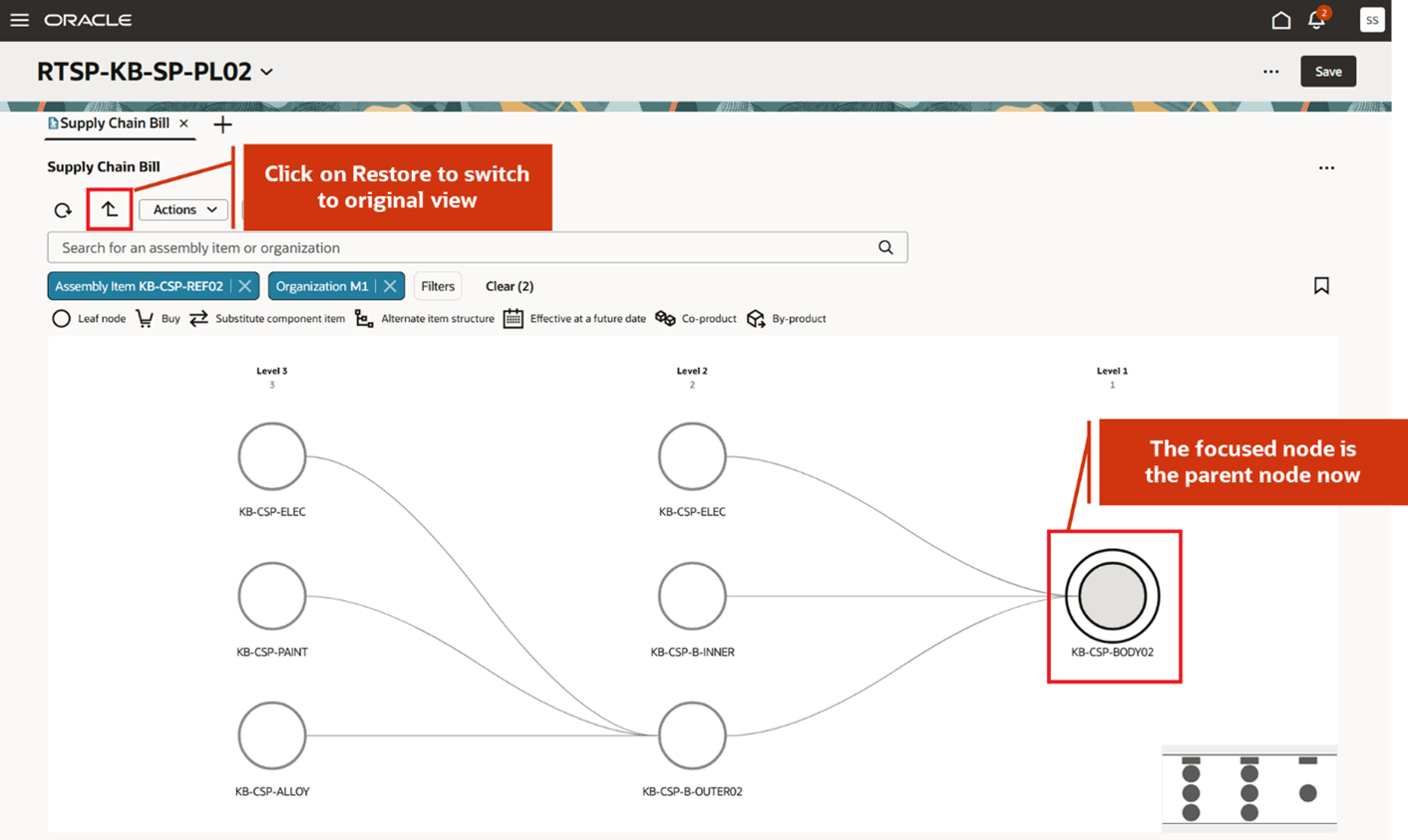

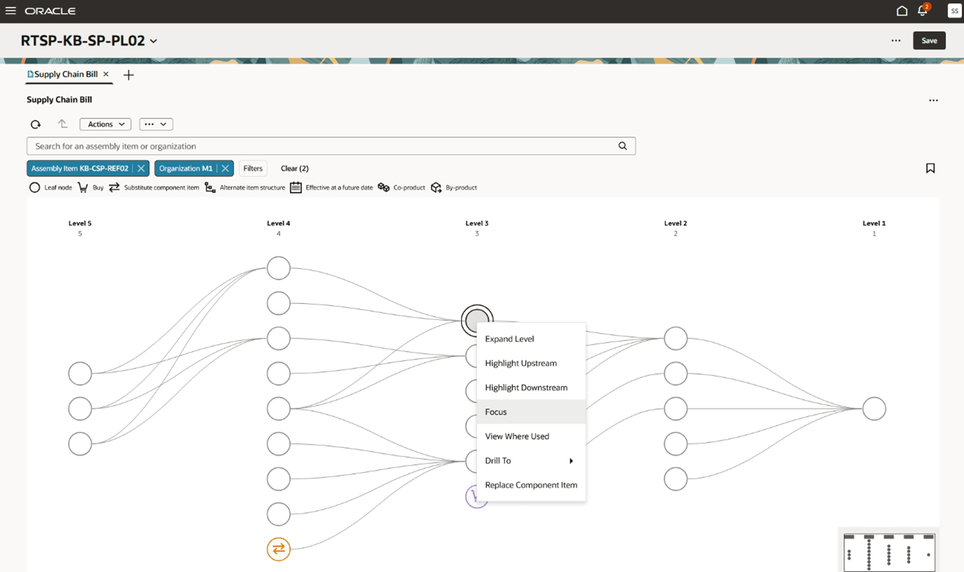

特定のノードのサプライ・チェーンを新しいペインで個別に分析できます。 ノードを選択して右クリックします。 メニューから「フォーカス」オプションを選択します。
Focusを使用したサプライ・チェーン構成表の分析
「フォーカス」を選択すると、そのアップストリーム・サプライ・チェーンが既存のペインの上部に表示されます。 選択したノードは現在レベル1です。 レベルをさらに拡張して、サプライ・チェーンをさらに詳細に分析できます。 「リストア」アイコンを選択すると、元のビューに戻すことができます。
別のペインでのフォーカス項目の分析
別のペインでのフォーカス項目の分析

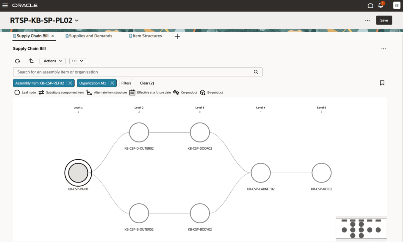

異なるアセンブリまたはサブアセンブリで特定のコンポーネントが使用されている場所を確認できます。 特定のノードを選択して右クリックします。 メニューで、「使用箇所の表示」を選択します。
使用箇所の表示
使用箇所の表示
コンポーネントKB-CSP-PAINTは、ネットワーク図に示すように、複数のアセンブリで使用されます。
コンポーネントが使用されているアセンブリの表示

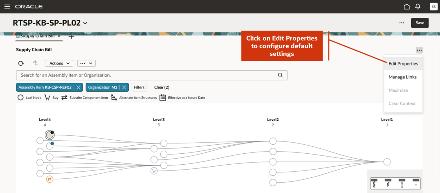

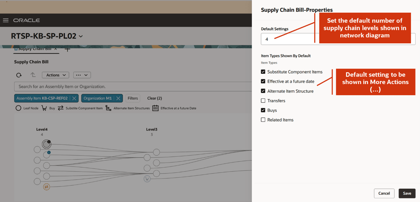

プロパティの編集
サプライ・チェーン構成表ビューのデフォルト設定は、「プロパティの編集」を選択して構成できます。
 プロパティの編集
プロパティの編集
「プロパティの編集」を選択すると、ドロワーが開きます。 「デフォルト設定」フィールドで値を選択することで、ネットワーク・ダイアグラムにデフォルトで表示されるサプライ・チェーン・レベルの数を設定できます。 ネットワーク・ダイアグラムにデフォルトで表示されるアイテム・タイプを選択することもできます。 たとえば、デフォルトで常に表示される代替コンポーネントおよび購入を選択できます。 プライマリ品目構成のプライマリ・コンポーネントは、サプライ・チェーン構成表にデフォルトで表示されます。 これらのデフォルト設定は「他のアクション」で使用でき、そこでクイック分析のために特定のアイテム・タイプを選択または選択解除できます。
サプライ・チェーン構成表のデフォルト設定
