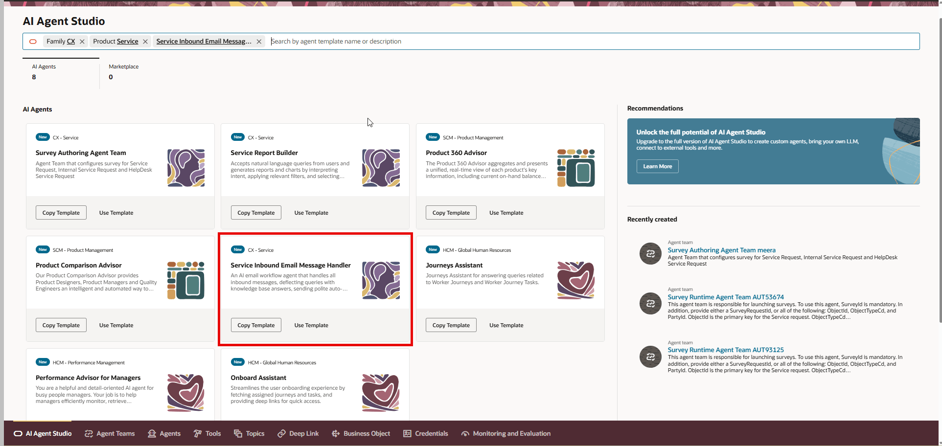

AI搭載のサービス・インバウンド電子メール・メッセージ・ハンドラ・エージェントは、新しい受信顧客電子メールを自動的に処理し、関連するナレッジ記事でサービス・リクエストが作成される前に応答します。 このAIエージェントは、よくある質問を識別して、顧客に即時電子メール・リプレイを提供します。
サービス着信電子メールメッセージハンドラAIエージェント
AIエージェントが有効な場合、Eメールの件名および本文の情報を使用して公開ナレッジ記事を検索し、可能なアクションを提案する自動レスポンスを生成します。 顧客が応答し、提案された解決策によって問題が解決されたことを示す場合、AIエージェントはサービスリクエストを作成しません。 顧客が返信し、さらに支援が必要であると示された場合、AIエージェントは最初の電子メールを使用してすぐに新しいサービス・リクエストを作成します。 顧客が応答を提供しない場合、AIエージェントは1時間経過したあと、最初の電子メールを使用して新しいサービスリクエストを作成します。

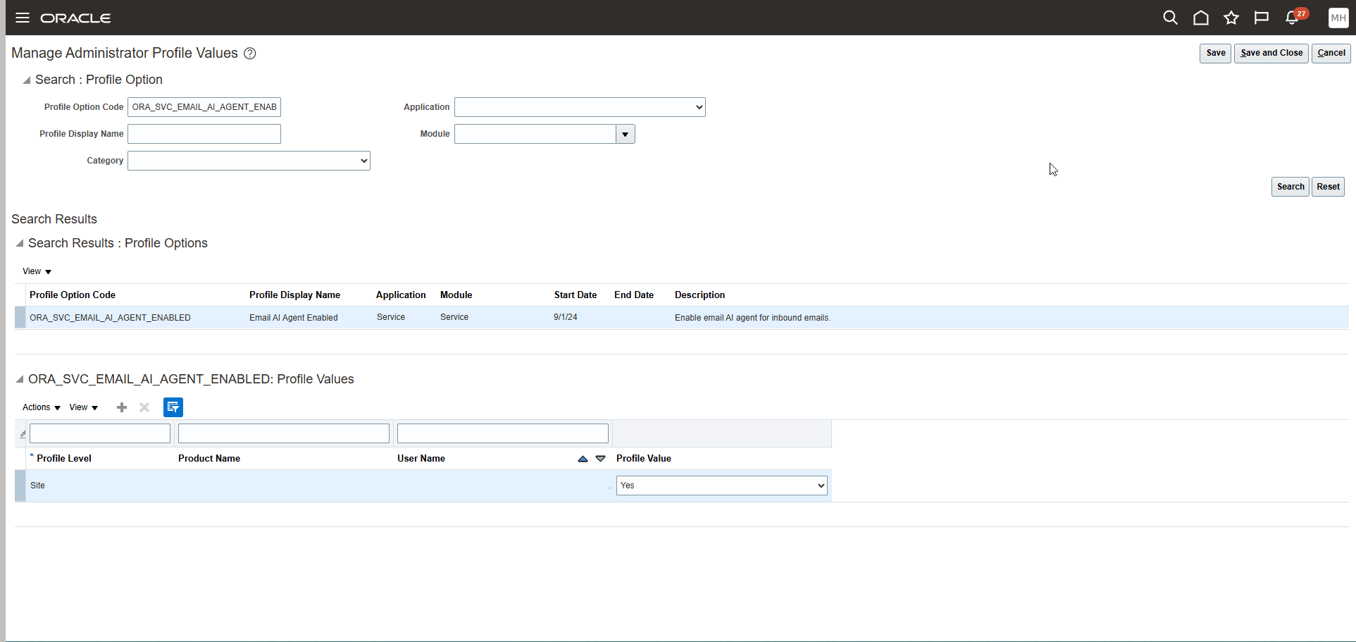

この自動応答AIエージェント機能を使用する場合は、ORA_SVC_EMAIL_AI_AGENT_ENABLEDプロファイルオプションが「はい」に設定されていることを確認します。
プロファイル・オプションを「はい」に設定するには、システム管理者としてログインし、「設定および保守」→「サービス・オファリング」にナビゲートして、「管理者プロファイル値の管理」タスクを検索し、プロファイル・オプションを問い合せます。 次に示すように、値を「はい」に設定します。
「管理者プロファイル値の管理」タスク
「管理者プロファイル値の管理」タスク

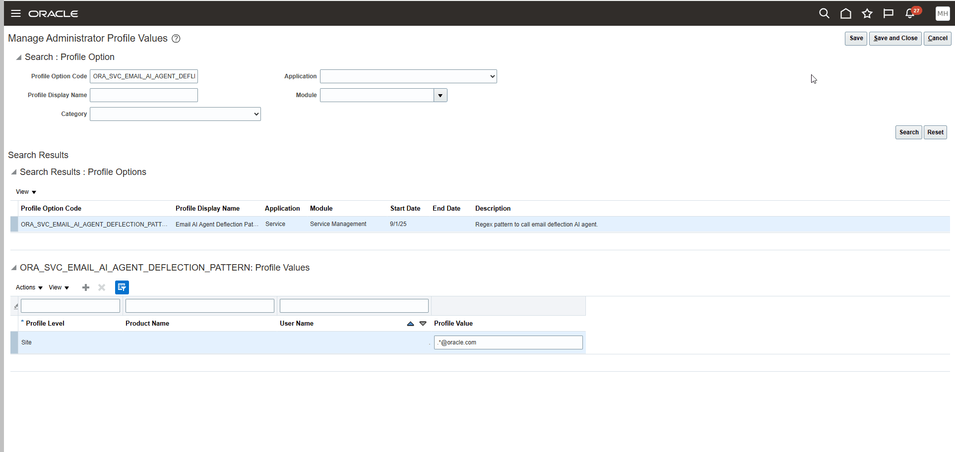

また、新しい受信Eメールの場合は、送信者のEメール・アドレスがプロファイル・オプションORA_SVC_EMAIL_AI_AGENT_DEFLECTION_PATTERNで設定されたパターンと一致するかどうかを確認します。 パターンに一致する場合は、プロファイル・オプションORA_SVC_EMAIL_AI_AGENT_ENABLEDが「はい」に設定されているかどうかを確認します。
「管理者プロファイル値の管理」タスク
「管理者プロファイル値の管理」タスク
ノート: 送信者の電子メール・アドレス・パターンを指定する必要がある理由は、会社に来るすべての電子メールがこのAIエージェントによって処理されないようにするためです。 代わりに、この特定のAIエージェントに送信される特定の電子メールドメインのみを指定するようにしてください。
