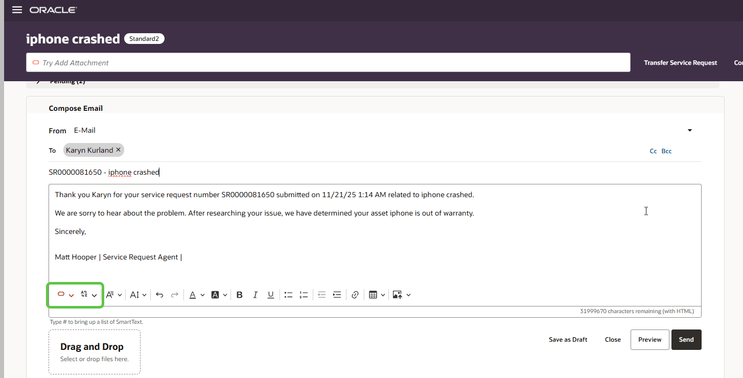

「メッセージの作成」、「問題」または「ソリューションの説明」フィールドから、ツールバーに2つのアイコンが表示され、下の緑色の円で強調表示されます。
ツールバーのオプション
ツールバーのオプション

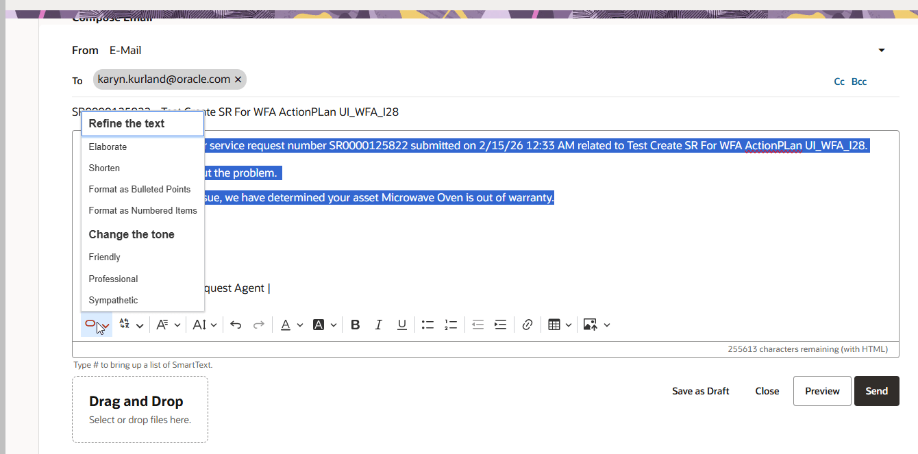

赤色のOracleアイコンからドロップダウン矢印をクリックすると、メッセージまたは説明の絞込みに役立つオプションのリストが表示されます。 コンテンツ全体またはコンテンツの一部を強調表示し、強調表示されたテキストに適用するオプションを選択できます。
メッセージ・コンテンツ・オプションの絞込み

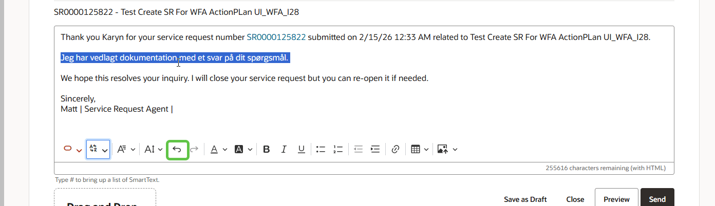

言語アイコンのドロップダウンをクリックし、選択した言語を選択して、コンテンツ全体またはコンテンツの一部を翻訳することもできます。
翻訳の例
メッセージ・コンテンツの一部を翻訳する例
これらの変更を元に戻すには、下の緑色の円で強調表示されている「元に戻す」アイコンをクリックします。
「元に戻す」アイコン
ツールバーの「元に戻す」アイコン
