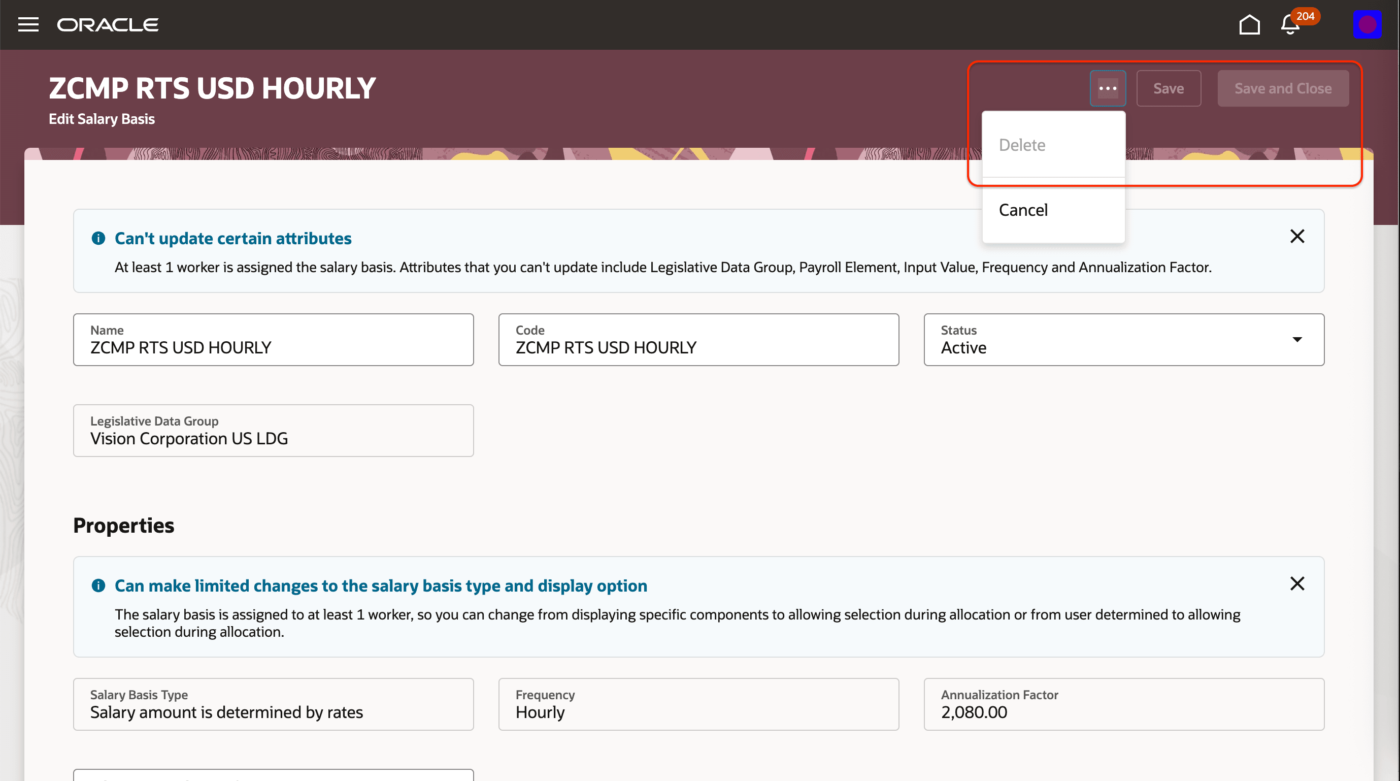

トランザクション・ボタン使用不可
給与ベース・ページのトランザクション・ボタン使用不可

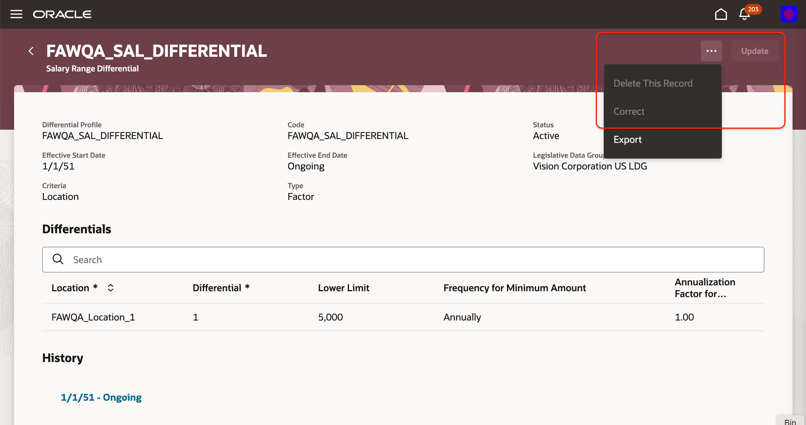

給与範囲差分プロファイル・ページでトランザクション・ボタンが使用不可
給与範囲差異ページでトランザクション ボタンが使用不可

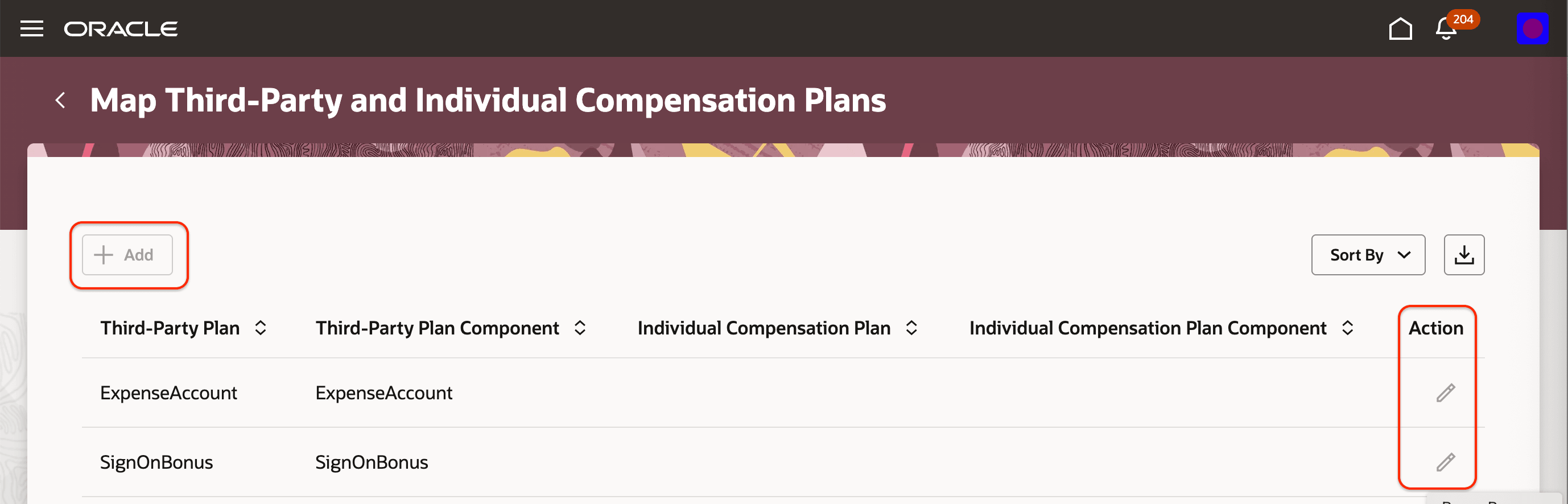

「サード・パーティ・プランのマップ」ページで無効化されたトランザクション・ボタン

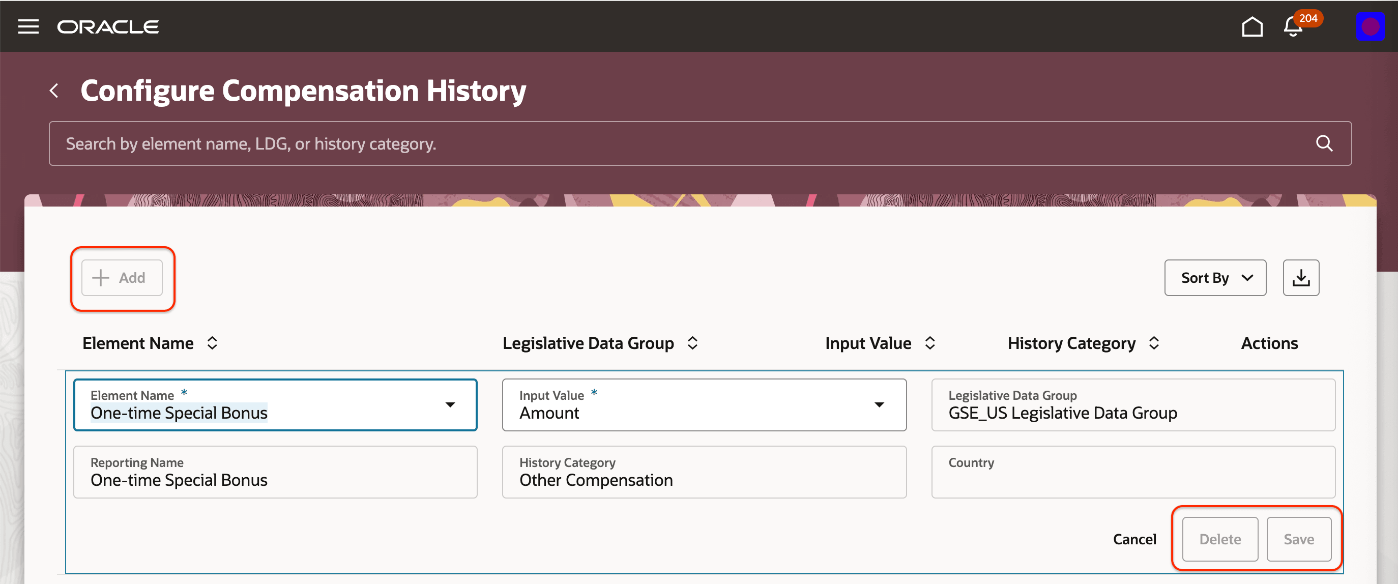

「報酬履歴の構成」ページでトランザクション・ボタンが使用不可

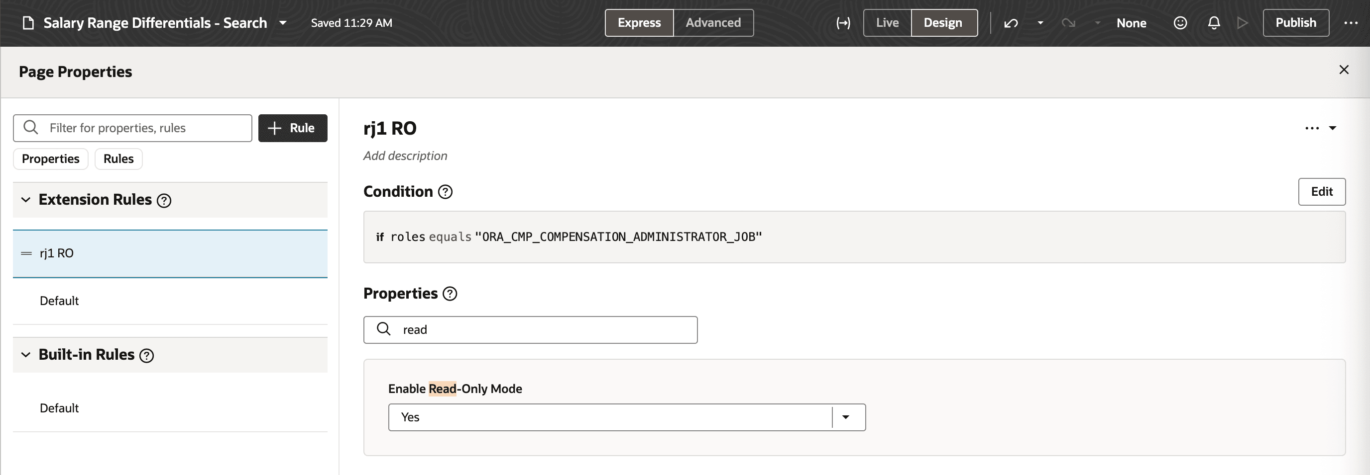

給与範囲差分ページ用に構成された読取り専用のページ・プロパティの例を次に示します。
給与範囲差分用に構成された読取り専用ページ・プロパティ

ページ・プロパティの構成方法の詳細は、「ルールを使用したプロパティ値の設定」を参照してください。
