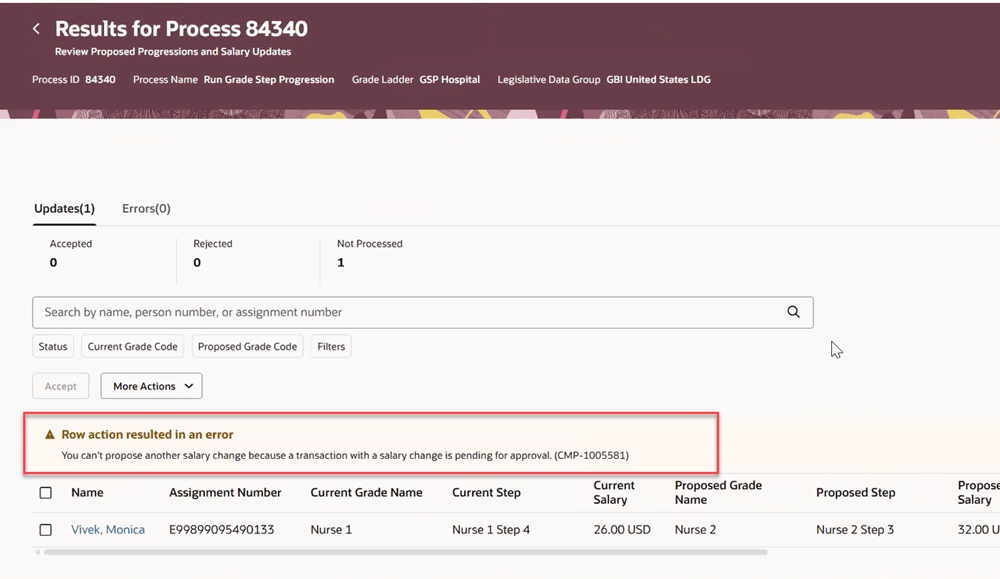

  • 「Confirmation Type(確認タイプ)」が「Manual(手動)」の場合: 「Review Proposed Progressions and Salary Updates(提示昇格および給与更新のレビュー)」ページの「Accept(受入)」で確認します。 待ち状態の給与トランザクションがある場合、処理は実行されません。 ステータスは「未処理」のままであり、アサイメントおよび給与更新は適用されないため、次のメッセージが表示されます。給与変更のあるトランザクションが承認待ちであるため、別の給与変更を提示できません。
    待ち状態の給与トランザクションがあり、確認タイプが「手動」の場合のエラー・メッセージ
    待ち状態の給与トランザクションがあり、確認タイプが手動であるため、エラー・メッセージが表示されるプロセスの結果ページ
