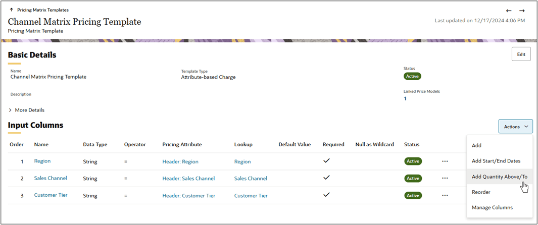

有効化および構成ステップ
属性ベースの課金テンプレートに「超過数量および数量の追加」フィールド
前述の数量および数量フィールドを属性ベースの料金タイプ「価格設定マトリックス・テンプレート」に追加するには、次のステップを実行します。
  1. 「CPQ管理」→「価格」→「価格設定マトリックス・テンプレート」にナビゲートします。
  2. 該当する属性ベースの料金タイプ「価格設定マトリックス・テンプレート」をクリックします。
  3. 「入力列」の「処理」メニューから「超過数量の追加」を選択します。
数量を列の上/列に追加
